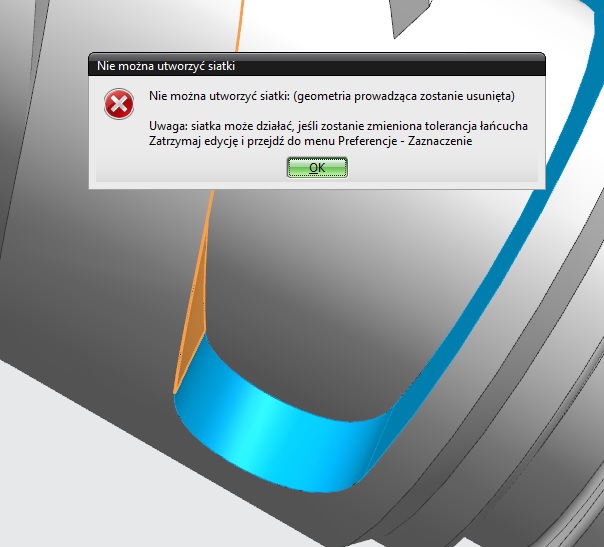

Witam wszystkich,
Czy ktoś wie jak pozbyć się tego błędu? Szukam w perferencjach i za chiny nie moge znaleźć tej opcji. Błąd pojawia się w Variable Contour > metoda prowadzenia - pole powierzchni > określ geometrię prowadzącą. Zaznaczam ścianki rowka spiralnego na wałku i zonk.

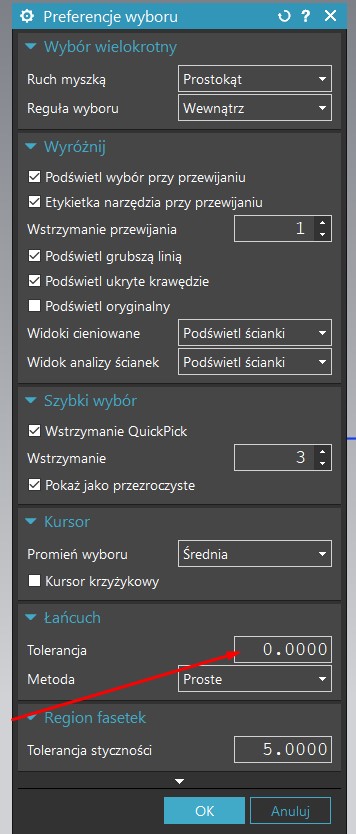

Zwiększ tolerancję wyboru Ctrl+shift+T
