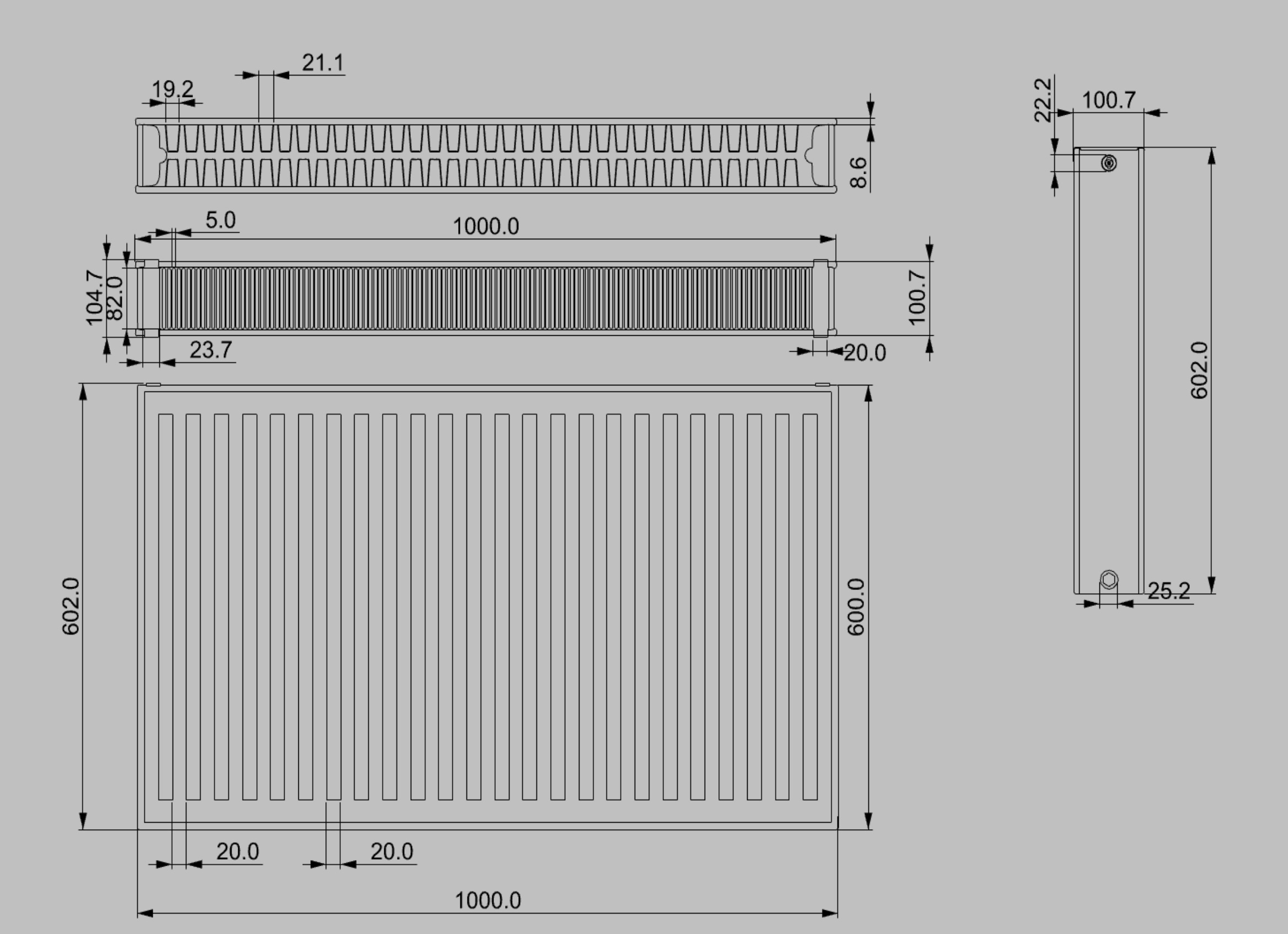

Zastanawiam się jak wykonać, a raczej zakreskować część kaloryfera. Jest to mój pierwszy rysunek z przekrojem, więc chce więdzieć czy moje myślenie jest dobre!

A pytanie jakieś jest?

ahh faktycznie w takim pośpiechu pisany post, że nawet nie zobaczyłem. Zauważyłem, że często przekroje są w pewnych miejscach zakreskowane i pytanie moje gdzie te kreski na moim rysunku powinny zostac zamieszczone?

Kreskuje się to co jest przekrojone. Niekreskowane ma pozostać to co jest widoczne za przekrojem.

inaczej ... kreskujesz to co było by pozostało odciskiem po przekrojeniu elementu
do tego dochodza pewne zasady rysunku ... jak kreskowanie gwintu, kreskowanie (a raczej nie kreskowanie) elementów złacznych (śruby, nakretki)
