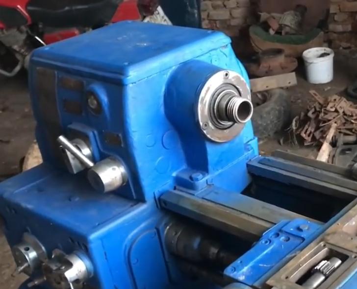

Witam. Wreszcie po długich poszukiwaniach udało się kupić tokarkę która zastąpi posiadanego przeze mnie Nutoola. Jest to jak w tytule 1n611p. Czy ktoś z Was jest w stanie określić czy dało by radę podpasowac jakieś szczęki do tego uchwytu. Najprawdopodobniej jest to oryginalny uchwyt w jaki była wyposażona ta maszyna po opuszczeniu fabryki (data na uchwycie i łożu ta sama) Szczęki mają 18mm szerokości, rowek 7mm szeroki i 8.5 gruby, skok 8mm, 9 zębów.Obrazek

Raczej mało podobne, bo rosyjskie normy всегда лучше, i nieco się różnią od europejskich.
Najprościej będzie wymienić uchwyt. Jeśli w międzyczasie nie dokonano zmian, to gwint końcówki wrzeciona M45

Post napisał: robas78 » 14 lis 2023, 09:32
Tak czuje ze z ruskim to będzie problem dopasować szczęki. Uchwyt powinien podejsc standardowy polski bo jest tam zabierak jak w nutolu tylko większy ( moja tokarka jest inna niż w twoich załącznikach)Obrazek, niestety po zakupie maszyny narazie dziura budżetowa nie pozwala na zakup nowego.

Post napisał: maglo18 » 14 lis 2023, 09:38
Bo to jest model 1i611n. tokarka-1-611-t94870.html

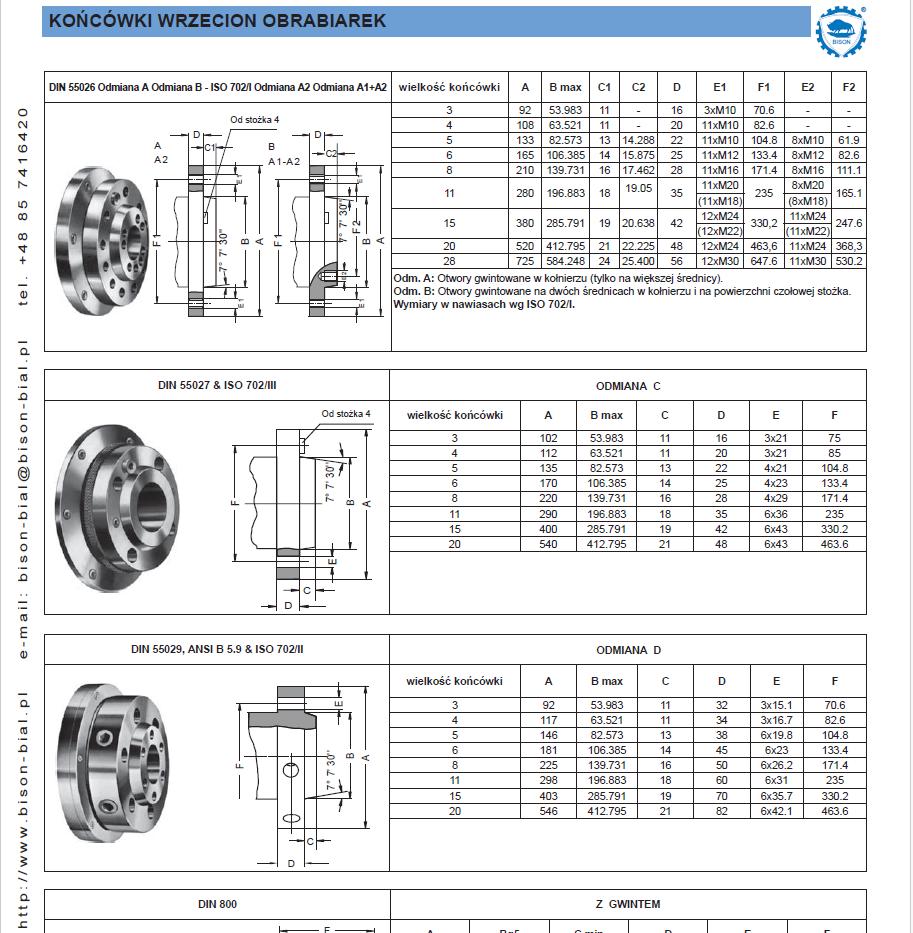

Post napisał: RomanJ4 » 14 lis 2023, 11:42
maglo18 pisze:Bo to jest model 1i611n. tokarka-1-611-t94870.html
to zmienia postać rzeczy...
http://stanki-katalog.ru/sprav_1i611.htm
i końcówkę wrzeciona też (DIN55027 & ISO702/III, odmiana C - bagnetowa, wielkość 4*)
* - w/g Bison-Bial

Post napisał: robas78 » 14 lis 2023, 20:39
Dokładnie takie mocowanie jest na wrzecionie a dodatkowo jest przejściówka na standardowe polskie uchwyty (tak jak w nutool tylko większe). Przed chwilą kupiłem u chińczyka nowy uchwyt w promce za śmieszne pieniadze, zobaczymy co to za wynalazek przyjdzie. Jeśli kogoś to interesuje to po montażu mogę podać dokładność chińczyka 😀
