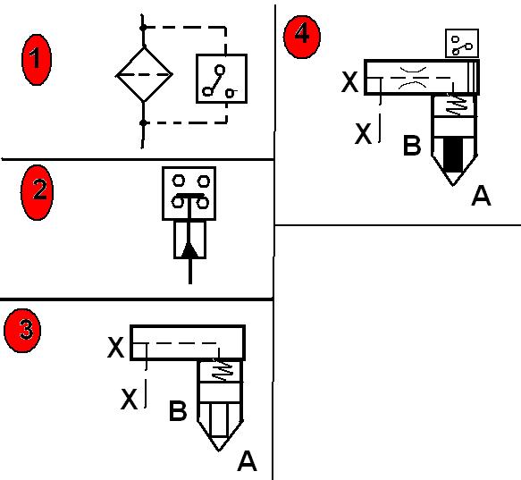

na zdjęciu załączyłem symbole elementów hydrauliki siłowej, czy możecie mi pomóc co to za elementy, nigdzie nie mogę tego znaleźć

O ile dobrze kojarzę to:
2. symbol Załącznik sterowany ciśnieniowo - zastosowanie najczęściej w sterowaniu sekwencyjnym. Gdy ciśnienie wzrośnie do ustawionego na tym elemencie to zamknię się obwód elektryczny.
3. i 4. symbol to kartridż w różnej postaci i pod tą nazwa powinieneś więcej poszykać bo takie element może być zaworem przelewowym, dławikiem, jakims innym elementem. Zainteresowanie tym produktem dopiero rośnie.
Tyle wiedziałem

pomógł :)
a "1" ?
rozumien że jest to zwykły filtr, ale ten symbol obok, ? czujnik cisnienia ? zabrudzenia oleju ?

Post napisał: gstachu » 01 lut 2009, 14:57
Masz dobry pomysł z tym zabrudzeniem. Można rozumowac tak: jeśli filtr ulegnie zabrudzeniu to wzrośnie ciśnienie w przewodzie przelewowym i poprzez przewody sterujące dojdzie do zamknięcia obwodu.
