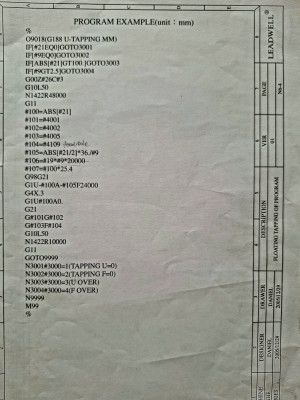

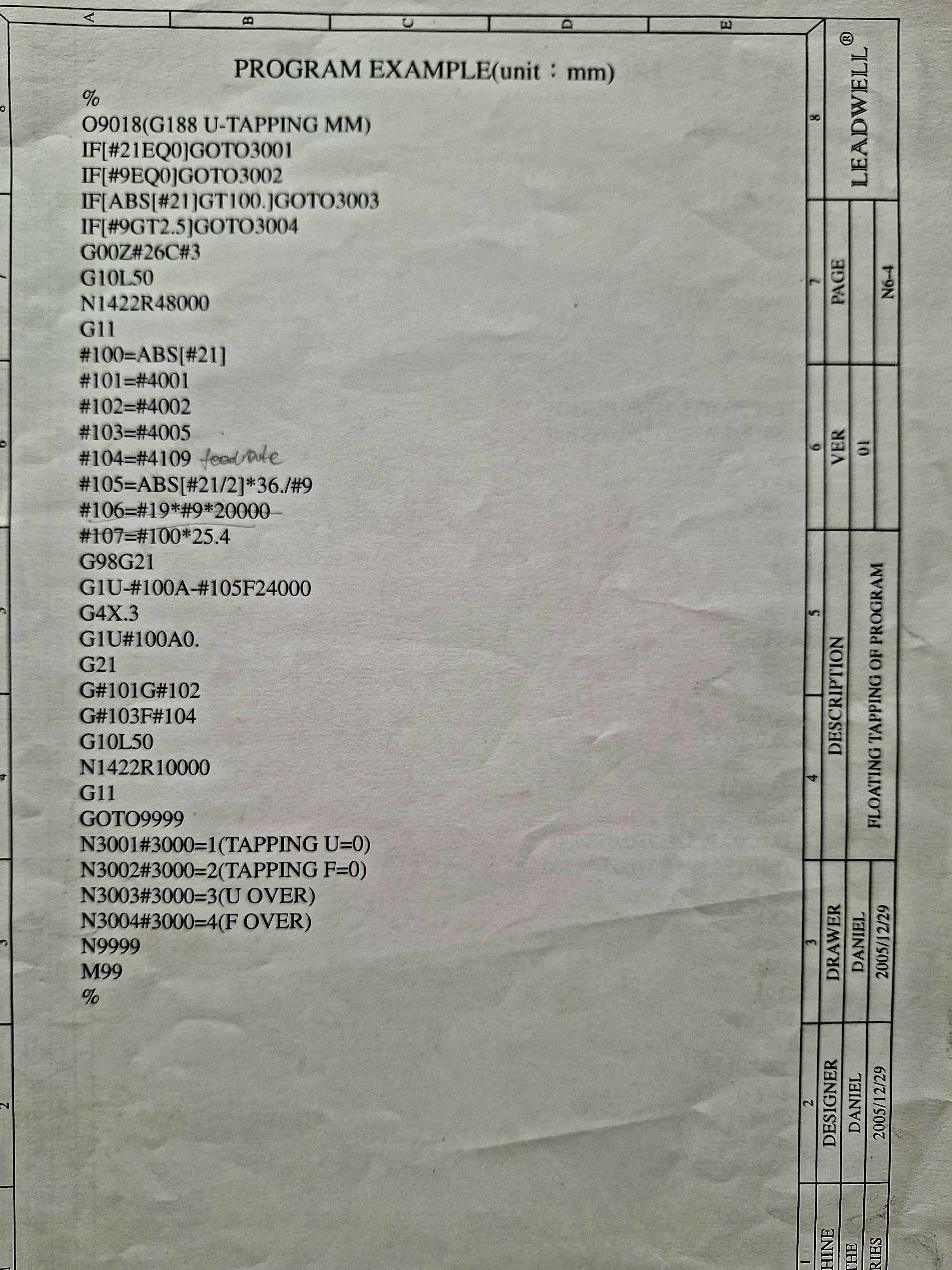

Hej czlowieki, mam zagwozdkę z kodem macro poczas uruchomienia gwintowania bocznego za pomocą kodu G188 w tokarce Leadwell fanuc, nie mogę tego rozgryzc stad ten post, moze ktoś wie z czym to jeść. Głownie chodzi mi o te formuły matematyczne (skąd one?) tzn:
#123=#122 x 15 (wtf)
#125=SQRT[#123 x #123 = #21 x #21] / #124
#105=ABS[#21 / 2] x 36. / #9
A oto oryginalny przykład programu z którym się męczę, z CD producenta maszyny Leadwella:

dok z przykładem

Re: G188 lub G184 Activation of the positioning axes- Macro
Post napisał: czelson » 26 wrz 2023, 22:04
Dzięki Albercik za ten link, prawdę mówiąc przeszukiwałem net wzdłuż i w poprzek ale tego mi wujek nie pokazał jeszcze. Gość pod koniec napisał ze nic w tym programie macro nie zmieniał i w końcu zadziałało, więc skupię się jutro na analizie tego programu który wywołuje ten cykl/podprogram, zobaczymy czy pójdzie. Pozdrówka!
