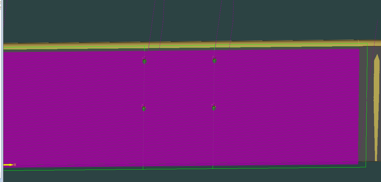

Witam. Napotkałem problem z którym nie umiem sobie poradzić. Może ktoś zna rozwiązanie i mi pomoże? Otóż podczas programowania obróbki po tworzących powierzchnie, ścieżki które są tworzone omijają znajdujące się na tej powierzchni otwory. Dodam, że obrabiana powierzchnia jest pionowa. Normalnie omijam ten problem używając wierszowania, ale w tym przypadku się nie da, właśnie przez pionową orientacje ściany. Próbowałem zakryć otwory poleceniem z paska bryły użytkowe, ale nie przynosi to żadnego efektu. Polecenie nie jest nawet wykonywane. Czy ktoś miał podobny problem, albo zna jego rozwiązanie?
Tak to wygląda w programie:

podaj plik zobaczę...

Poradziłem sobie już z tym problemem. Może komuś się przyda ta informacja. Wyznaczyłem dla obrabianej powierzchni 3 pola granicy które pionowo łączyły się przechodząc przez środek otworów. W ten sposób musiałem wygenerować trzy operacje dla jednej powierzchni i udało mi się pozbyć nieobrobionych pasków. Rysunek poniżej:
