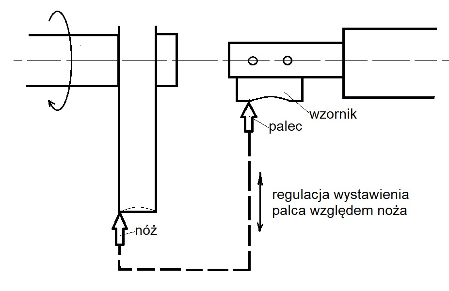

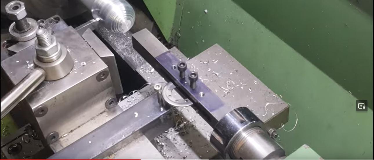

A może skorzystaj z takiego prostego patentu na toczenie kopiowe, wzornik (1:1) możesz sobie dorobić o każdym promieniu. Ważne żeby był sztywno zamocowany, i "palec wodzący" z toczącym nożem też tworzył sztywny układ.
niskobudzetowe-toczenie-ksztaltowe-na-t ... 17629.html
Jeśli palec będzie miał możliwość dowolnego wystawiania w osi poprzecznej do osi toczenia, to nóż może kształtować materiał dowolnej średnicy, kwesta dobrania proporcji. Ustawianie wzajemnego położenia jest łatwe - wierzchołek noża dotyka jeszcze niewytoczonego materiału, a palec dotyka skraju zarysu kształtu wzornika.
Korzystając z niego na pewno nie wjedziesz nożem za głęboko w żadnym punkcie krzywej... W dodatku kształt jest powtarzalny..
Oczywiście własne modyfikacje jak najbardziej wskazane...
Lub nieco trudniejsza wersja bezdotykowa
https://youtu.be/gJWtmRCriOw

Nie w każdym. Tu potrzeba wzornik o R = 800 mm.
Wzornik musi być wklęsły, więc trzeba go wytoczyć (wytoczyć pierścień od środka).
A on ma tokarkę co toczy do 800 mm. Więc pierścień który na zewnątrz musiałby być większy, nie wejdzie.
Robert_K
Posty: 1417
Lokalizacja: Podkarpacie
Re: Toczenie promienia
Post napisał: Robert_K » 27 lip 2023, 11:37
Taki wzornik można wyciąć na laserze. Za kawałek blaszki nawet #10mm drogo nie wyjdzie, później ew. poprawić powierzchnię łuku jakimś papierem np. na dremelu żeby było bardziej gładkie i myślę że wystarczy.
Pozdrawiam.
