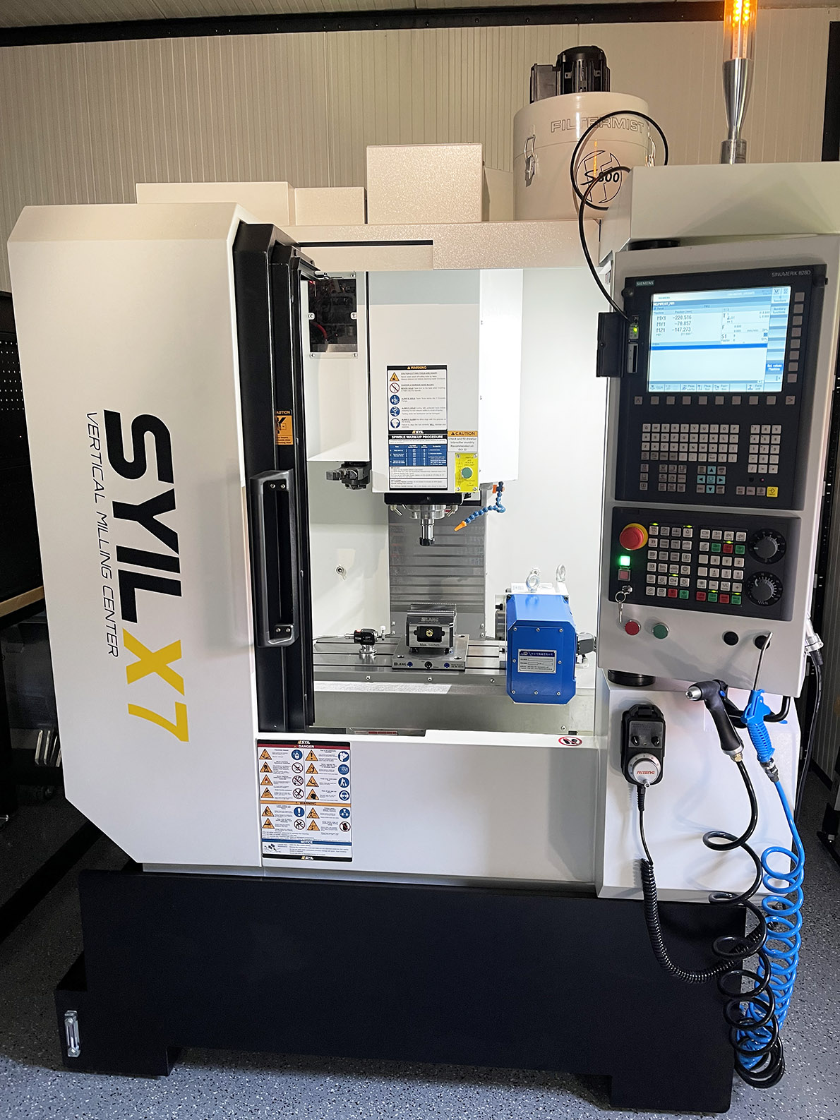

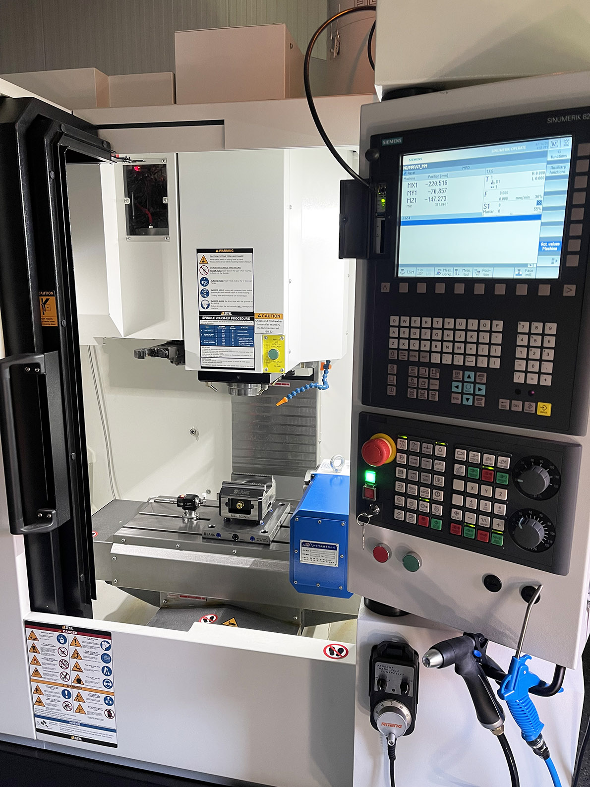

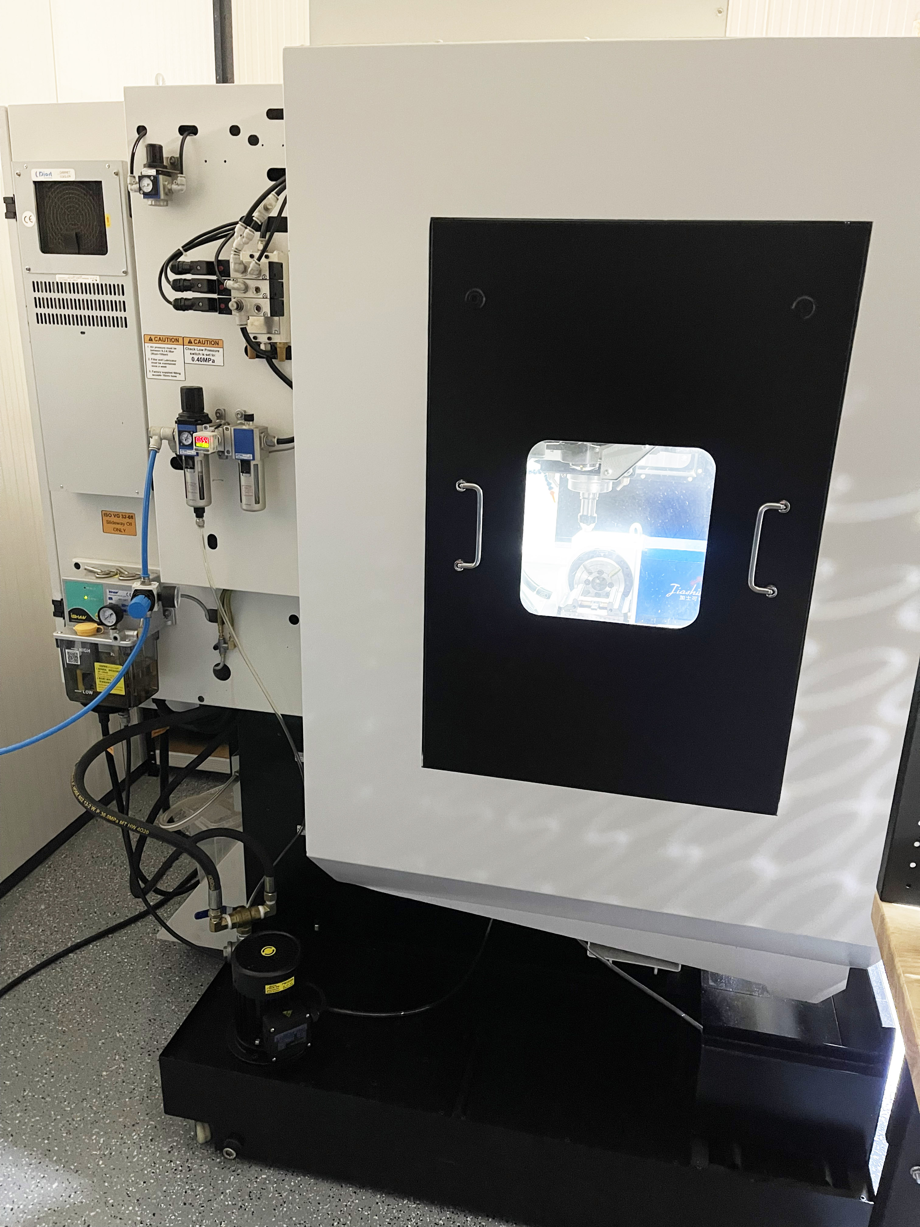

Sporo szukałem małego centrum CNC, od ubiegłego roku posiadam Syil X7. Podstawa z granitu epoksydowego Schneeberger, Siemens 828D, ATC 16 narzędzi, wrzeciono tajwańskie CELLS 30k HSK-E40. Śmiga aż miło.Bandzior89 pisze: ↑12 lip 2023, 21:13
Noszę się z zamiarem kupna jakiegoś centra obróbczego małych gabarytów do mojej małej fabryki.
Problem tkwi w wysokości pomieszczenia... brama wjazdowa ma niecałe 2,2m a do sufitu jest 2,4m.
Frezarka ma około 210cm wysokości, więc zmieścisz u siebie. Jest też mniejsza wersja X5, ale nie wiem czy pole robocze będzie wystarczające u Ciebie. Wadą jest czas oczekiwania, zamówienie podczas pandemii w szczycie w Chinach, czas oczekiwania około 7 miesięcy.

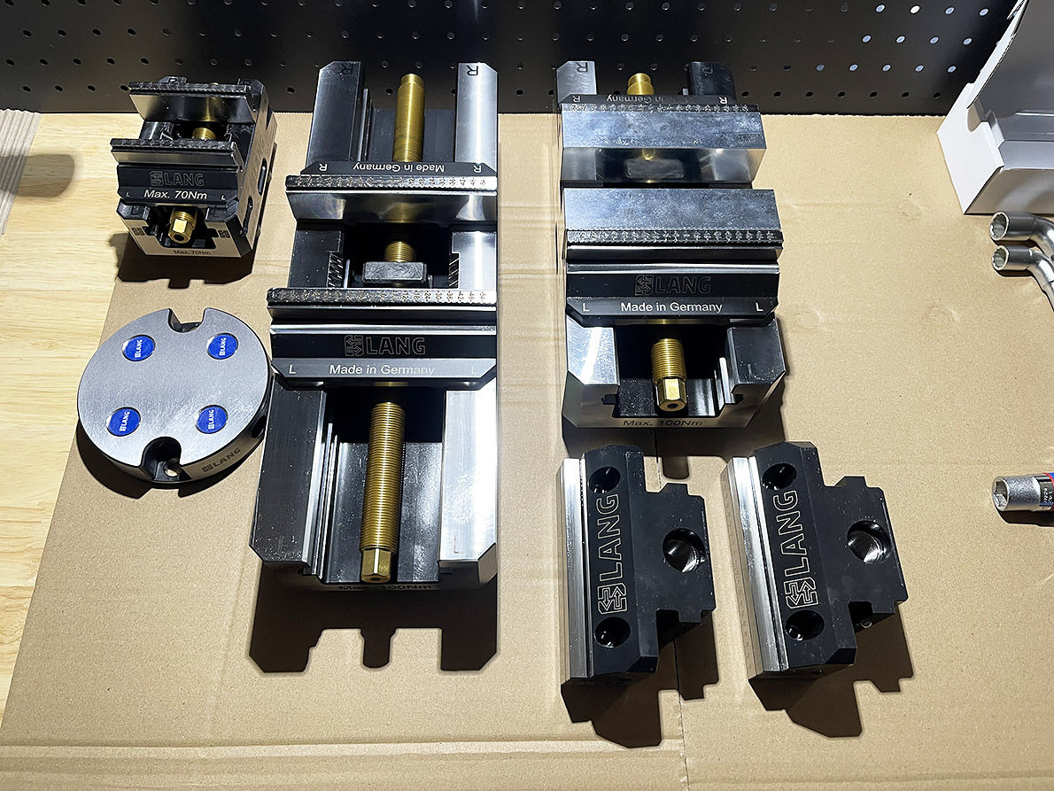

Ostatnio zainwestowałem w imadełka LANG, świetna sprawa + oszczędność czasu.
https://www.syil.com/x7
https://www.syil.com/x5

Kurcze, to wygląda naprawdę fajnie!minipc pisze: ↑14 lip 2023, 11:22Sporo szukałem małego centrum CNC, od ubiegłego roku posiadam Syil X7. Podstawa z granitu epoksydowego Schneeberger, Siemens 828D, ATC 16 narzędzi, wrzeciono tajwańskie CELLS 30k HSK-E40. Śmiga aż miło.Bandzior89 pisze: ↑12 lip 2023, 21:13
Na grupie FB jest kilka osób, które frezuje w stali na wrzecionach 10k rpm. Tutaj przykład:
Mogę na priva dostać jakiś kontakt, podpytał bym o parę spraw:)
