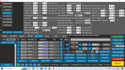

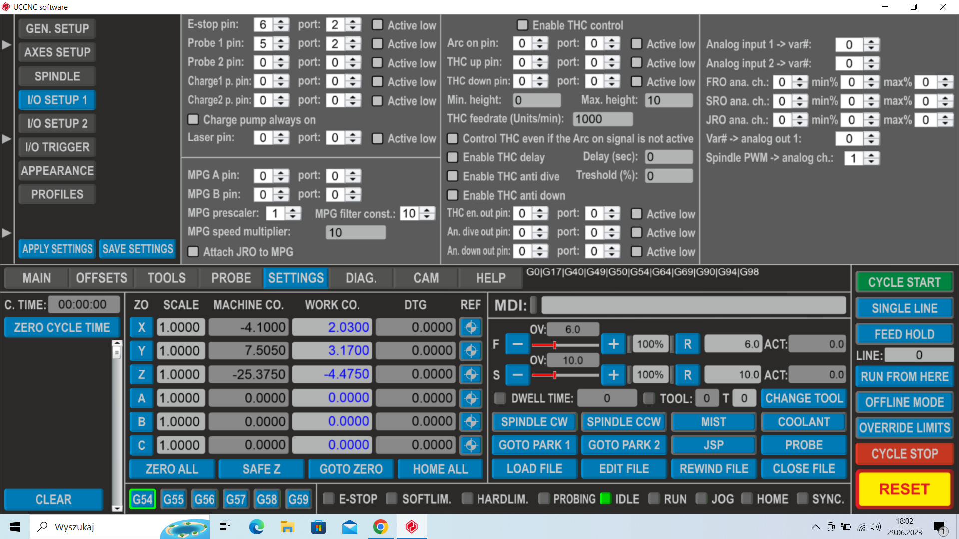

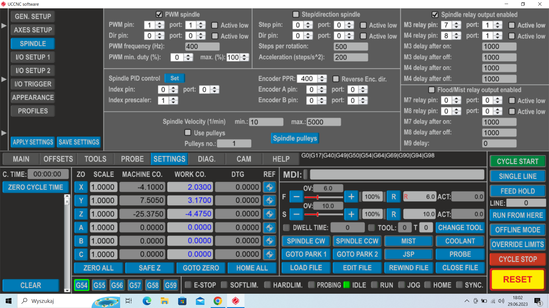

Mam kontroler AXBB-E z falownikiem Sanyu SX1000 oraz program sterujący UCCNC. Nie jestem w stanie uruchomić wrzeciona z programu. Po zadaniu np. M3S12000, na wyświetlaczu falownika zmienia się wartość częstotliwości zgodna z podanym napięciem z kontrolera ale nic się nie dzieje...
Podłączenie kabli - falownik > AXBB:
FWD > Port 1 O7
REV > Port 1 O8
AVI > AO1
GND > 5V0 (Power out)
W UCCNC podałem Pin 1 i Port 1 jako źródło sygnału analogowego.
Testowałem opcję, że po podaniu GND na port 24V0, wrzeciono się uruchomiło ale z randomową prędkością bez możliwości regulacji.
Za wszelkie sugestie będę bardzo wdzięczny.

Aktualizacja:
Obecnie po przeprogramowaniu falownika na zadanie "Start/Stop" z jego panelu a nie z zacisku wejściowego, wrzeciono reaguje na zmianę prędkości z poziomu programu ale tylko po wcześniejszym wciśnięciu Start z panelu falownika.
Pogrzebałem w internecie i znalazłem, że są używane przekaźniki do zadania Start/stop. Wie ktoś może jak to podłączyć?

Post napisał: Pablito » 30 lip 2023, 22:26
Podłączyłem przekaźniki wszystko działa.
