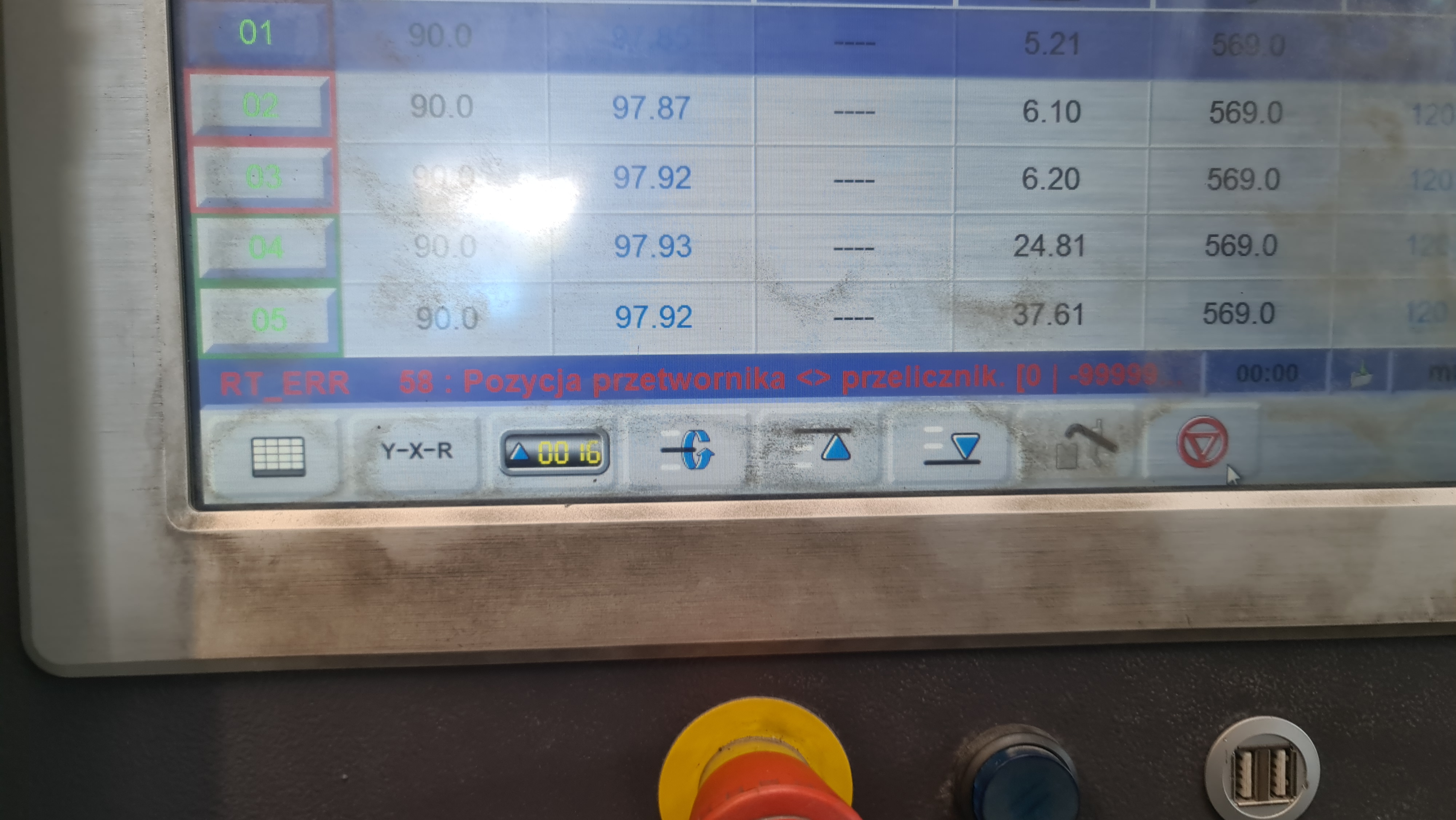

Witam mam problem, prasa lvd elektryczna, ma przekoszoną oś y1 ma 128,30, y2 ma 129,48, po próbie wpisywania w zakladce kalibracja, wybierajac oś y1 dodając te 1,18 do 128,30, osie sie nie kalibrują, wyskakuje error, nie można zrobic referencji, belka jest w najwyższym położeniu. Ktoś wie może jak to ustawić, aby skalibrować osie y i maszyna nie wyswietlała błędu error osiągnięte max y1, 2 przełącznika sprawdź kalibracje. I odpaliła referencje.?

musisz odkręcić krańcówkę(albo jak jest możliwość odgiąć zderzak żeby zjechała ,,wirtualnie") i zjechać ręcznie na dół. Elektryki niestety tak mają.

Krańcowkę masz na myśli tą kostke, w szafie sterowniczej?? Czy raczej te na osiach y z lewej i prawej strony belki, zderzaki można odgiąć lub przesunąć bo się poruszają na taśmach gumowych, w kalibracji z ustawienia y1=350, y2=350, robi referencje zderzakami na osiach x, r, z natomiast na osiach Y1, Y2 odrazu jest error i wraca do wartosci 129, 128,10.

Krańcówki, do ktorych dojeżdża belka. Są osobno lewa i prawa i jak włączysz za blisko krańcówek, tak, że dojedzie jedna strona za szybko, to jest to co masz.

A jest znacznie? czy odkręcona krańcówka , będzie z lewej czy z prawej strony, z prawej y2 jest o 1mm wyżej. Rozumiem że po odkręceniu krańcówki, będzie można bez problemu, przeprowadzić referencje i zjechać belką w dół?, ale osie nadal.,bedą przekoszone? Czy sie samoistnie wyrówna?. A jest jakiś sposób aby z pulpitu, w ustawieniu kalibracji na osiach y wpisać jakies wartości co ustawiają do punktu zerowego, ewentualnie reset osi?.

Trzeba odkręcić ta, która zadziałała, ona blokuje możliwość ruchu.

Po Odłączeniu czujnika na belce, prasa ruszyla, bylo można opuścić w dół belkę, ale natomiast belka opuszcza się za nisko o 6mm co może uszkodzic stepel i matrycę nie trzyma korekt wysokosci stempla 120mm.
