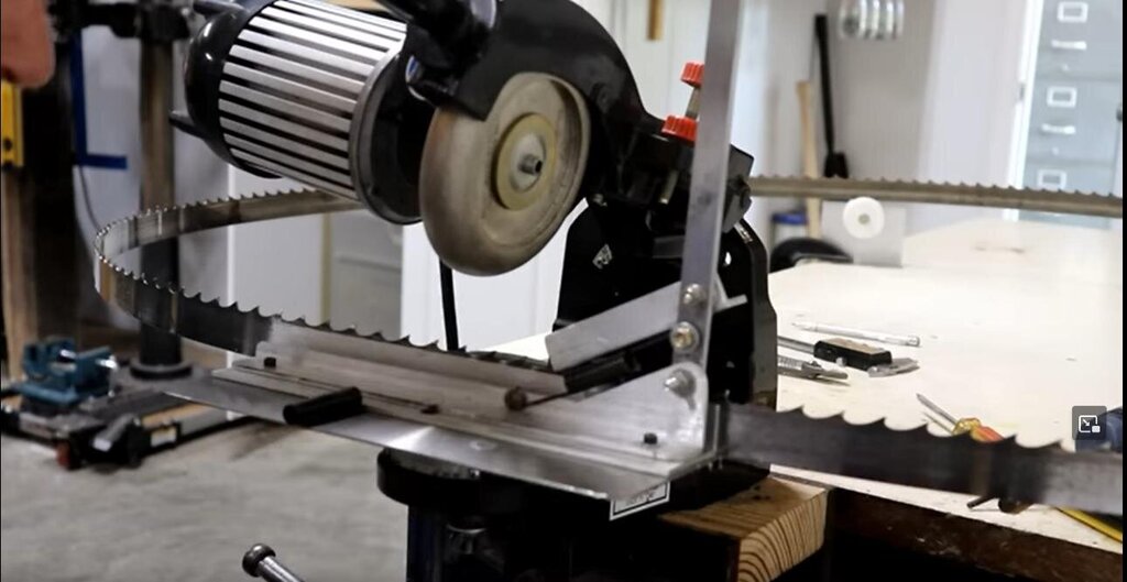

Bazując na np ostrzarce łańcuchów pił spalinowych można zmajstrować low budget ostrzarkę do taśm, co dla domowych/warsztatowych przecinarek może być korzystne..
Najważniejszą zaletą tej prostej przystawki jest uzyskanie jednakowej podziałki, kąta, i głębokości zębów po ostrzeniu, co przekłada się na jakość cięcia.
