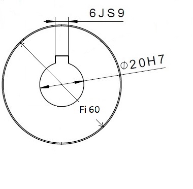

Czy jestem w stanie zahartować palnikiem zewnętrzną część takiego pierścienia bez wpływu temperatury z palnika na wewnętrzną część wykonaną dosyć dokładnie?
Innymi słowy, czy założę po takim hartowaniu ten pierścień na wałek, według Waszego doświadczenia i wiedzy?

Z klinem raczej nie będzie problemu, otwór po hartowaniu może stracić tolerancję...

Można w małym naczyniu podgrzać sól kuchenną, włożyć detal, tak aby nie pokrzywić, np. pionowo i po wyrównaniu temperatury zahartować.
