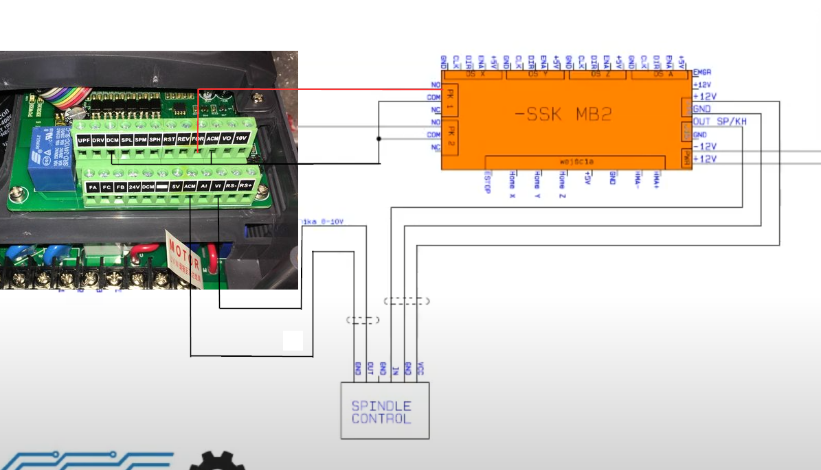

Mój post dotyczy problemu z jakim się mierzę. Posiadam falownik Hyungyang 220V 1.5kW i wrzeciono 1,5kW tzw. mokry chinczyk.
Płyta główna to SSK-MB2 z modułem Spindle control a schemat podłączenia na załączonym obrazku.
Falownik ustawiony wg przykładu z bloga Pana Roberta Orzechowskiego, z tą różnicą że tam jest sterowanie przez RS485.

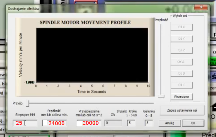

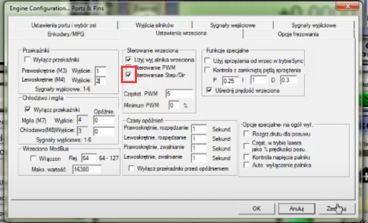

Zgodnie z instrukcją sterowanie sygnałami STEP/DIR,
jak i wartości w polu dostrajanie silników.
24000rpm/60s=400
10000Hz/400rps=25

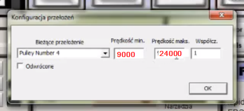

Przełożenia
download/file.php?mode=view&id=49558
Po zadaniu w Mach prędkosci obrotowej wrzeciona otrzymuję wynik na wyświetlaczu falownika.
S1000 - 6000
S12000 - 14000
S13000 - 14886
S20000 - 21291

Witam, nie jestem pewien czy dobrze rozumiem problem, ale czy nie jest czasem potrzebna korekta na potencjometrze układu Spindle Control?
Po za tym czy ten falownik nie ma aby zakresu napięć wejściowych 0-5V, a moduł Spindle Control wyjście 0-10V?

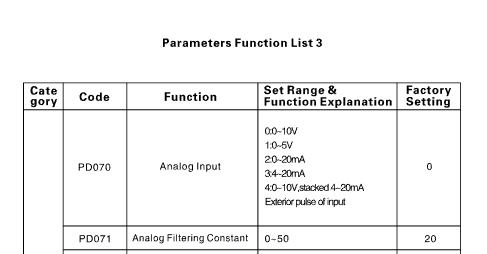

Potencjometr na spindle ustawiłem tak ze przy s12000 mam 5.0V.
Napięcia wejściowe mogą być 0-10V lub 0-5V.

często te falowniki mają problemy z napięciem 0-10V, poprawnie działają z 0-5V, można znaleźć kilka tematów w necie. Tu podłączenie i opisana konfiguracja pod warunkiem że mowa o falowniku Huanyang a nie Hungyang. https://www.kronosrobotics.com/hy02d223b-vfd-type-1
