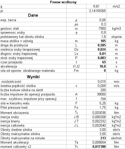

mam problem z doborem odpowiedniego silnika krokowego, który ma napędzać śrubę trapezową od posuwu wzdłużnego stolika frezarki. Konkretnie chciałbym dokonać zakupu na tej stronie: http://www.akcesoria.cnc.info.pl/silniki_krokowe.htm .
W załączniku (w formie JPEGa) zamieszczam wszystkie dane wejściowe oraz otrzymane wyniki.
Czy Waszym zdaniem przyjęta wartości czasu na realizację tego zadania, czasu przyspieszenia oraz otrzymana prędkość (obr/s) jest optymalna, czy można z tego typu śruby (trapezowa) 'wycisnąć' większą prędkość??
Z góry dziękuję za zainteresowanie i wszelkie wskazówki...
