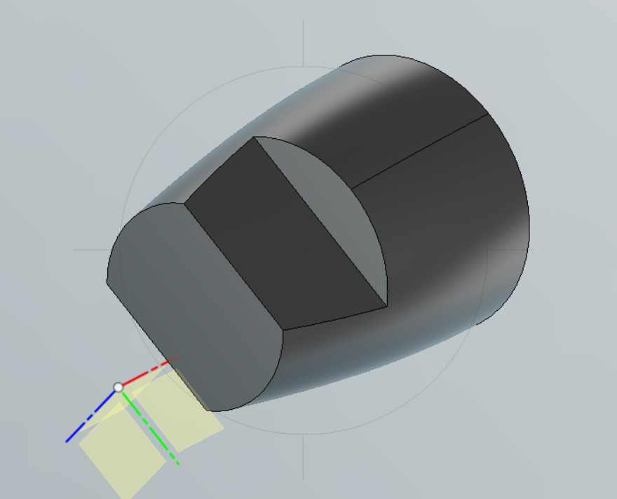

Dzień dobry,
PikoCNC używam od kilku dni. Zamontowałem sobie do frezarki czwartą oś i potrzebuje pomocy przy wykonaniu przykładowego detalu.
Frezarkę widać tu: https://youtu.be/jmY4GfnQNCw
W ramach testów chcę wykonać detal ze "zdjęć".
Jak to zrobić w PikoCNC CAM ?
Pozostałe rzuty: https://photos.app.goo.gl/3W8aR8QuMZsRdh7W8

Jak zrobić w PikoCNC to Ci nie powiem, bo nie znam, bo nie używam.
Ale jaki sens ma robienie tak prostych rzeczy w jakimkolwiek CAM ?
Przecież to się sprowadza do wycięcia kieszeni, obrócenia o 180 stopni i powtórzenia kieszeni...
Pytam, bo mnie to przeraża, że ludzie już nie potrafią obliczyć 2+2 bez kalkulatora...

Chyba nie przyjrzałeś się dobrze rysunkom?

Twój problem sprowadza się do komputerowej myszy.
Mysz to urządzenie bardzo wygodne, ale jeśli jest jedynym znanym narzędziem, to wcześniej czy później zdarzy się sytuacja, że nie ma w co kliknąć i "inżynier" wyposażony w potężny system CAM za kupę pieniędzy bezradnie rozkłada ręce, choć zadanie jest trywialne...

MichałBatorowicz pisze:Jak to zrobić w PikoCNC CAM ?
Chcesz to zrobić z pręta?
tuxcnc pisze:Ale jaki sens ma robienie tak prostych rzeczy w jakimkolwiek CAM ?
Taki, że jeśli rzeczywiście detal byłby tak prosty jak myślisz, to w CAMie zrobisz go również w moment. Wchodzimy w czasy, gdzie znajomość gkodów jest drugorzędna. Ludzie, którzy robią dla siebie nie mają czasu się ich uczyć (bo i po co), zwłaszcza, że większość wykonywanych detali i tak lepiej mieć zamodelowane w CADzie, a obróbkę projektuje się w CAM.
