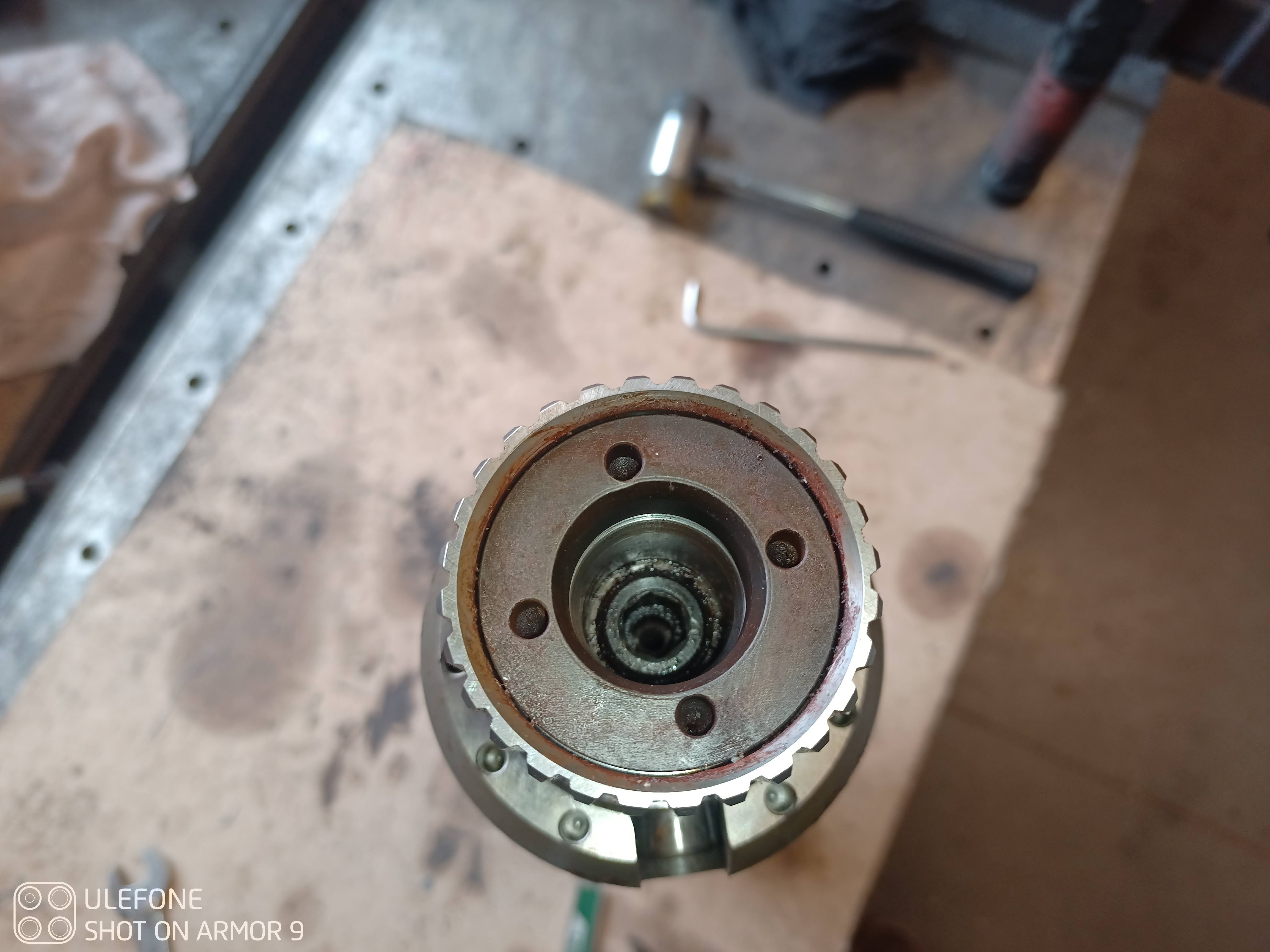

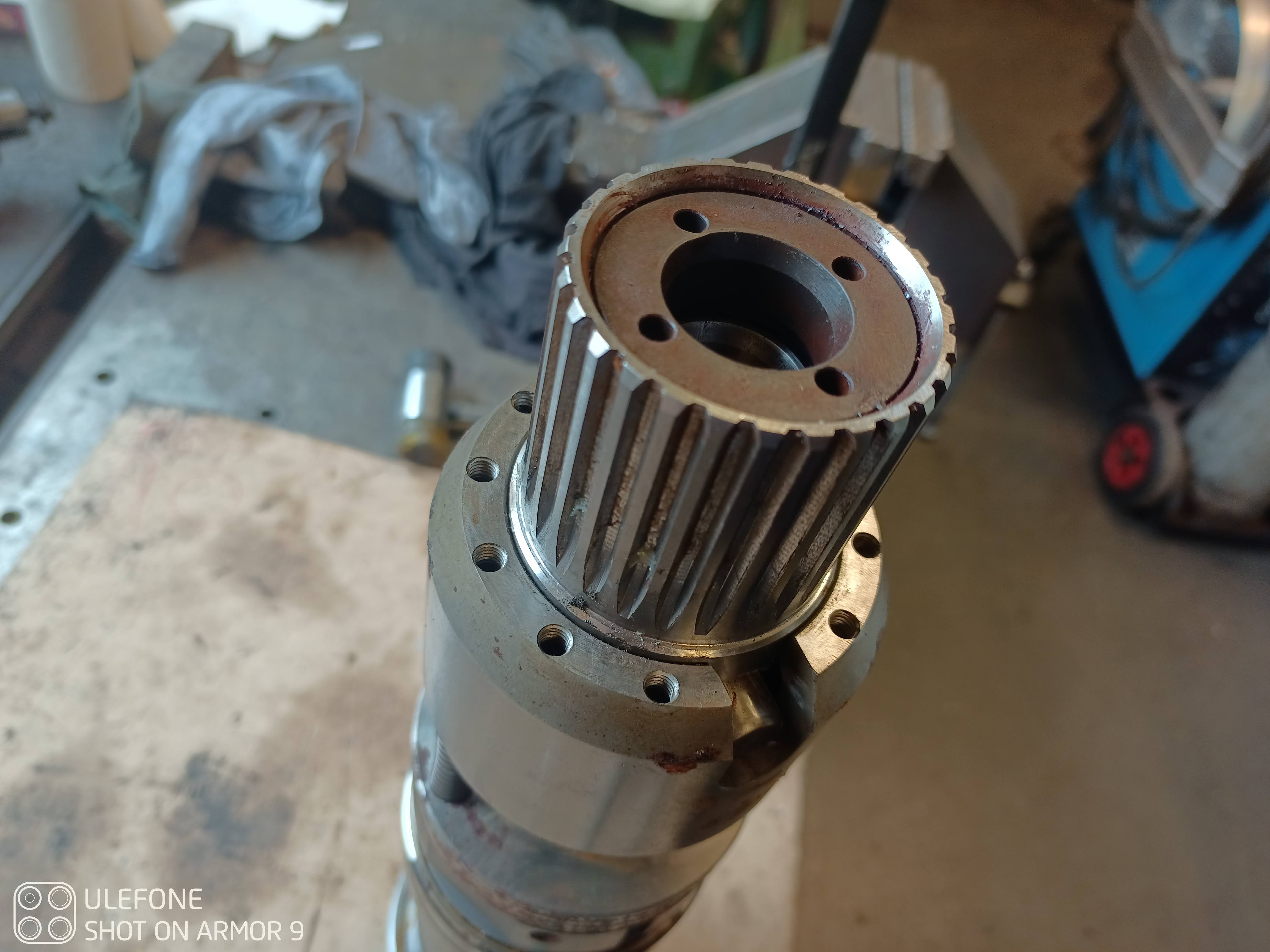

Potrzebuję wyciągnąć sprężyny i chwytak narzędzi z wrzeciona chirona fz18s,
tylko nie wiem jaką kolejność działań obrać żeby czegoś nie popsuć,
może ktoś rozbierał takie lub podobne wrzeciono,
próbowałem odkręcić tego imbusa w środku ale nie chce iść,
czy najpierw mam ścisnąć prasą sprężyny i wybić ten sworzeń? ale co dalej?
dodaję zdjęcia w załączniku

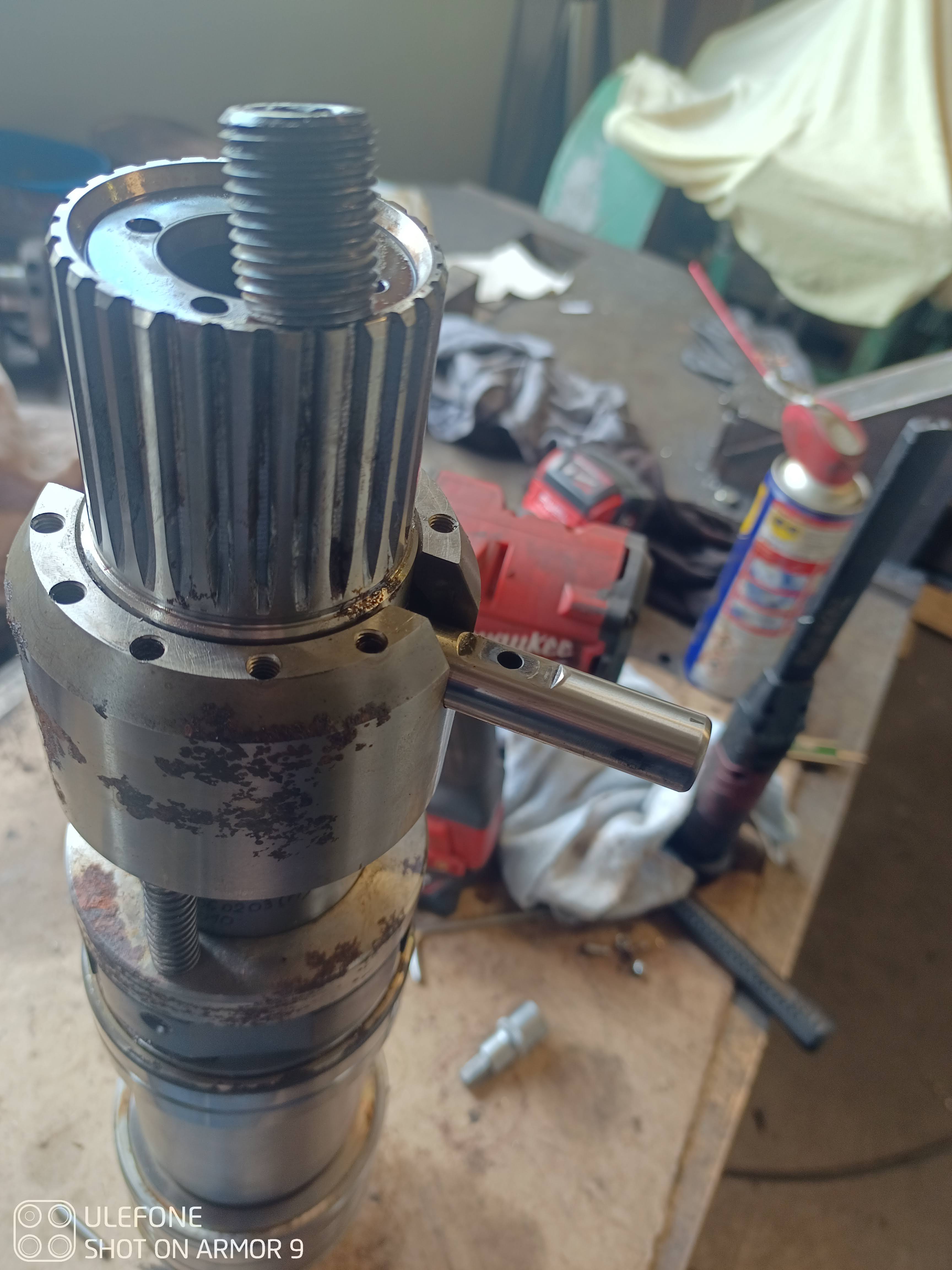

a co Ty chcesz za 500zł "naprawiać" ?
łożyska to akurat schodzą bardzo prosto więc coś ściemniasz
odkręciłem tego robaczka udarem bo był wkręcony na klej i sworzeń wyszedł palcem,
łożyska zdjęte,
muszę chyba dorobić taki klucz hakowy czołowy bo dalej stoję
teraz dopiero zauważyłem że od strony narzędzia można płaskim śrubokrętem wkręcić/wykręcić łapki od chwytaka
chyba to jest właśnie był mój problem że nie chciało narzędzie wypaść z wrzeciona bo było coś poluzowane

Jakie tam masz łożyska (oznaczenie)?
Pozdrawiam.
lukasz.radomski
Posty: 468
Lokalizacja: Częstochowa
Re: rozbiórka wrzeciona chiron fz18
Post napisał: lukasz.radomski » 08 kwie 2023, 22:11
HS71914C.T.P4S.UO
HS7014C.803942.DBO
