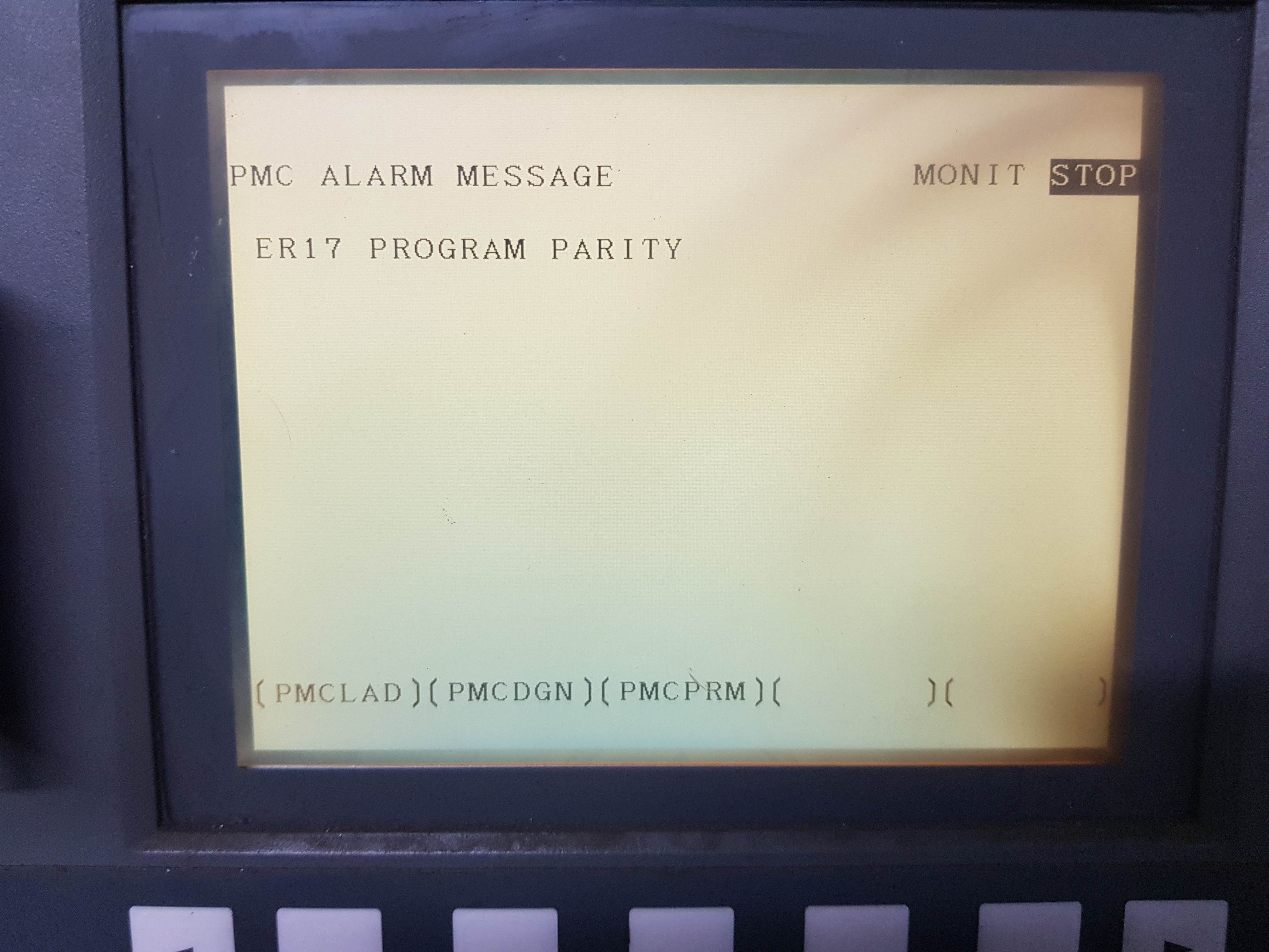

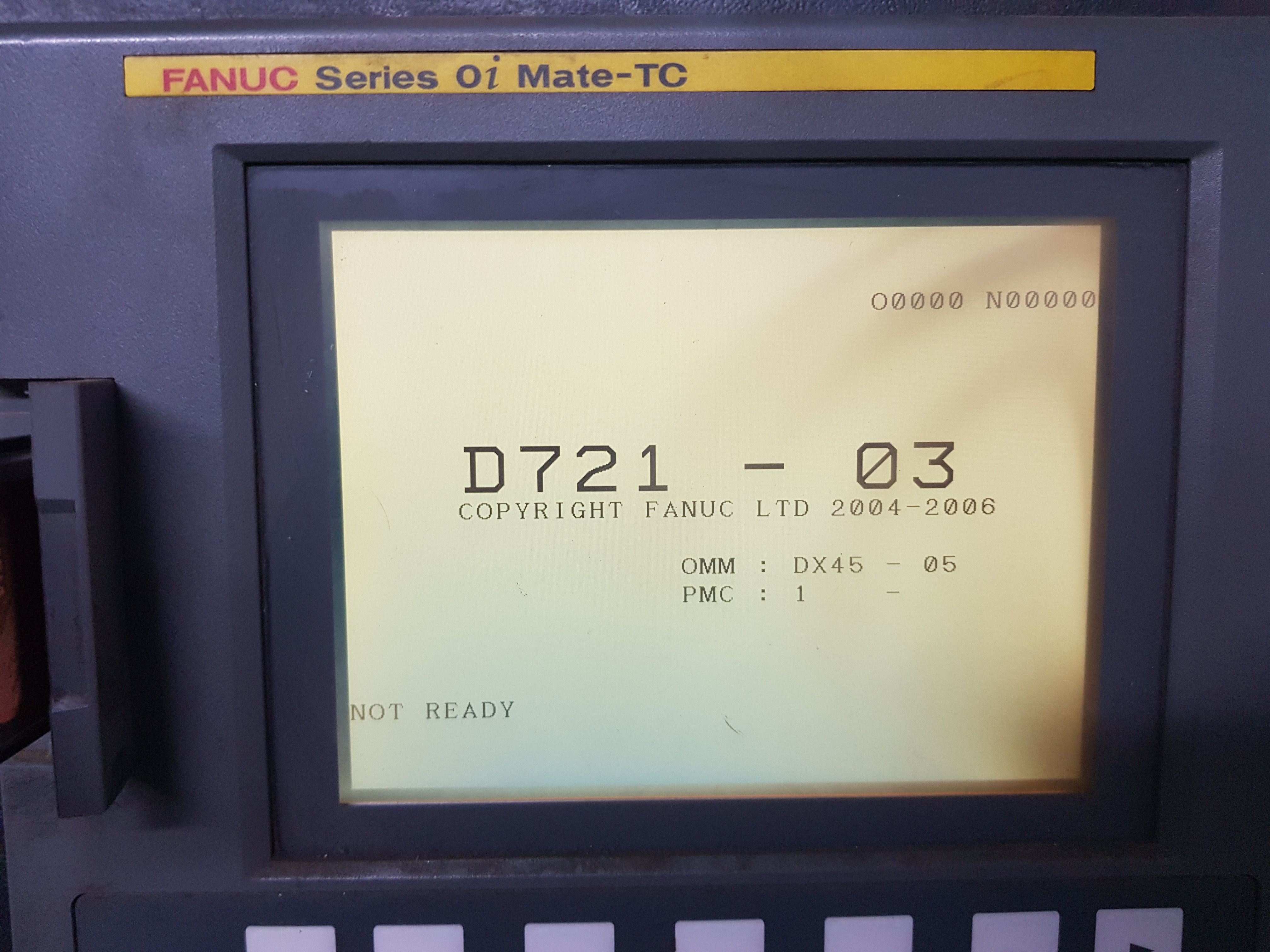

Posiadam tokarke WAFO TMS 50 na sterowaniu fanuc series oi mate-tc.
Jakiś czas temu mój pracownik wykasował mi drabinke (poprzez naciśnięcie RES+DEL i X+O)
Jest ktoś w stanie mi pomóc aby ją przywrócić ?
W tej chwili cały czas włączony jest Emergency Stop i tryb MDI (nie mogę tego zmienić)
alarm -EMG-
Niestety nie mam kopii programu drabinkowego.
Próbowałem wgrać plik pobrany z forum, ale wyskakuje alarm
ER17 PROGRAM PARITY
Ewentualnie dać namiar na jakiegoś serwisanta, który mógłby mi to naprawić (woj. śląskie)
Dodatkowo potrzebowałbym backupy (SRAM1_0A.FDB, SRAM1_0B.FDB)
Poniżej przesyłam kilka zdjęć
Fanuc series oi mate tc
