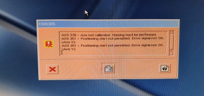

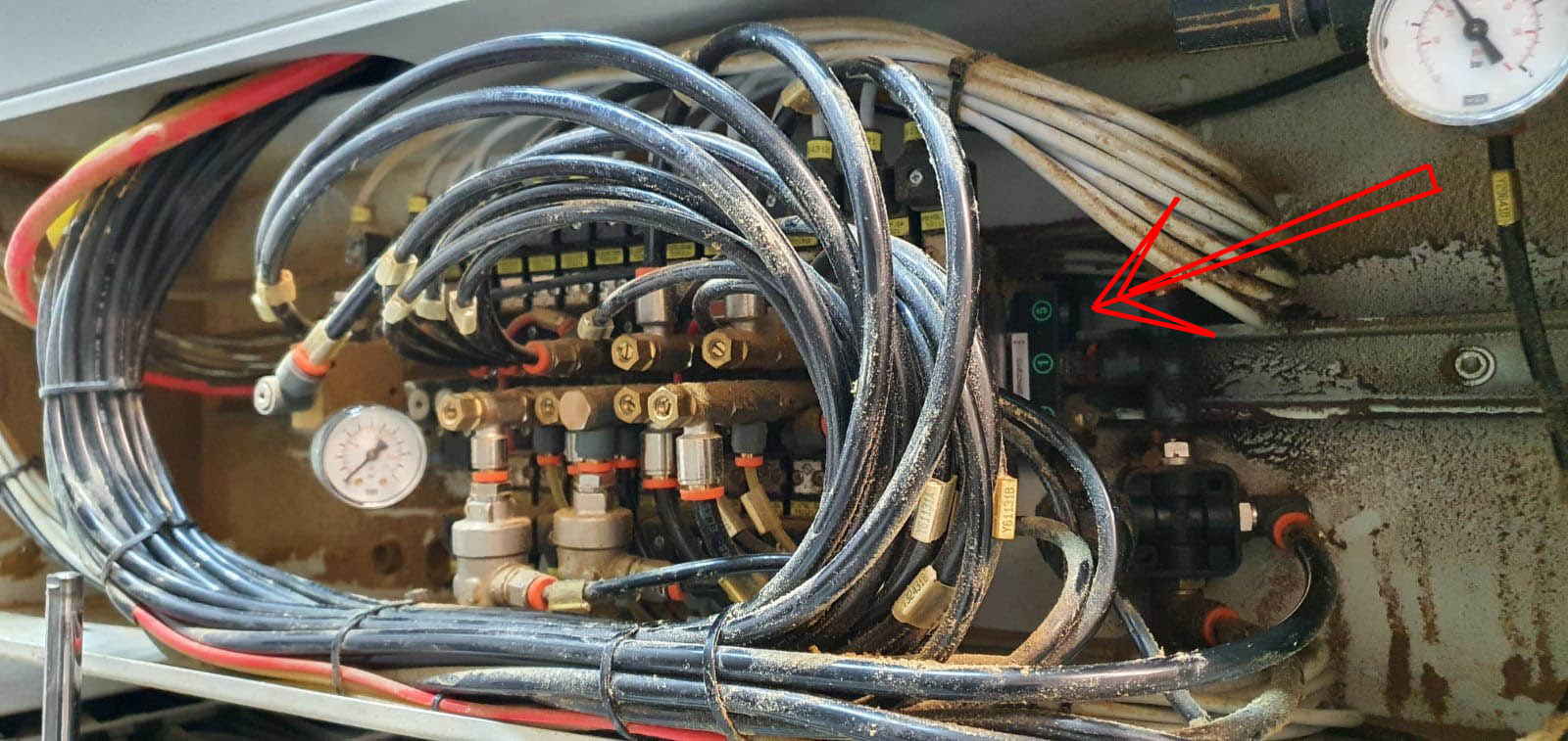

Poprzednia maszyna to Morbidelli wiec Rover to dla mnie jak narazie totalna nowosc.
Zakupilem Rover 27. Przed zakupem widzialem jedynie filmiki z pracy tej maszyny. Nie mam wiec 100% pewnosci czy cos sie zadzialo w transporcie czy jakies mankamenty byly wczesniej. Sprzedawca zapewnial ze wsio bylo OK.
Do rzeczy:

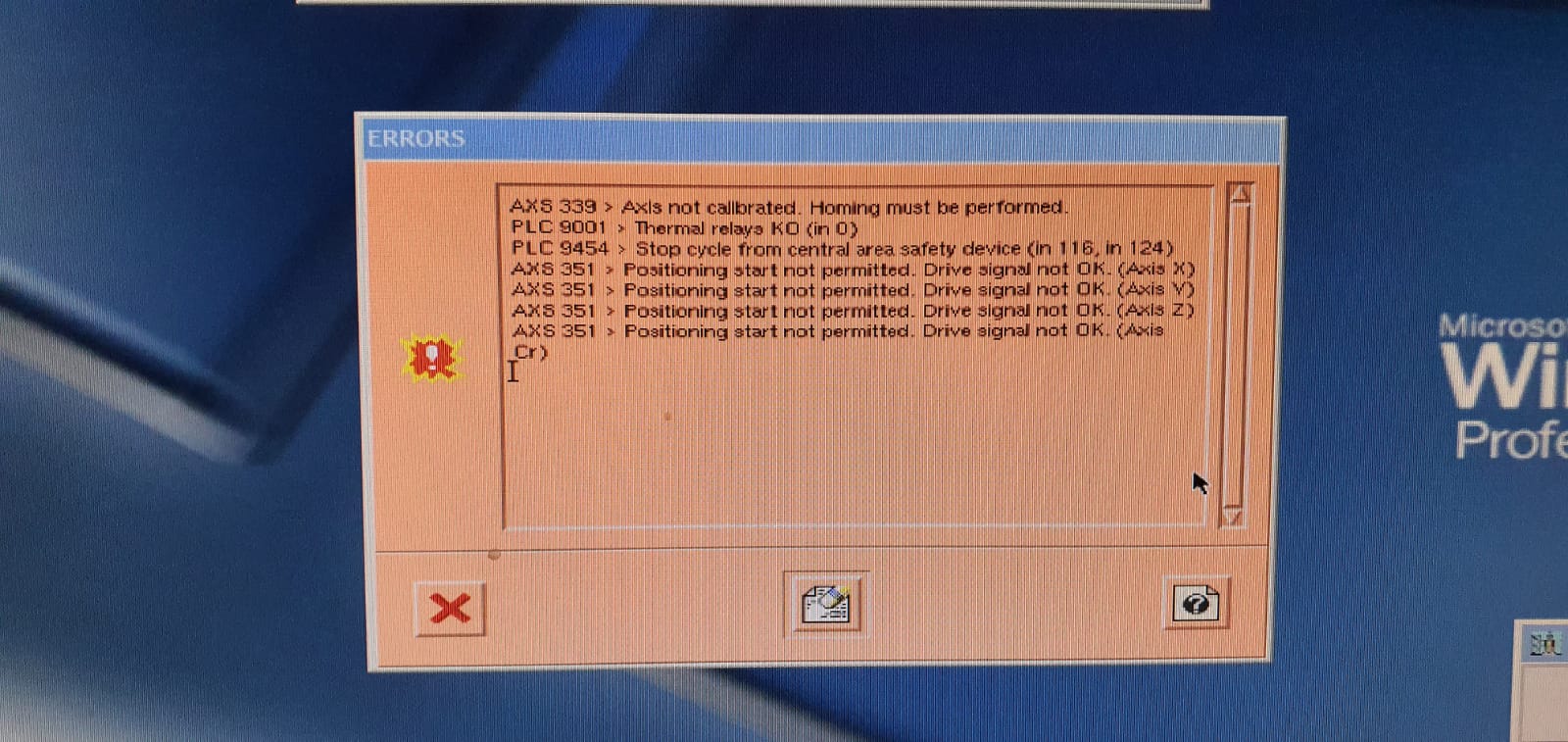

1. Po podlaczeniu powietrza jest spory wyciek sprezonego powietrza z miejsca oznaczonego stralka na fotce nr 4. Mysle ze tak nie powinno byc.

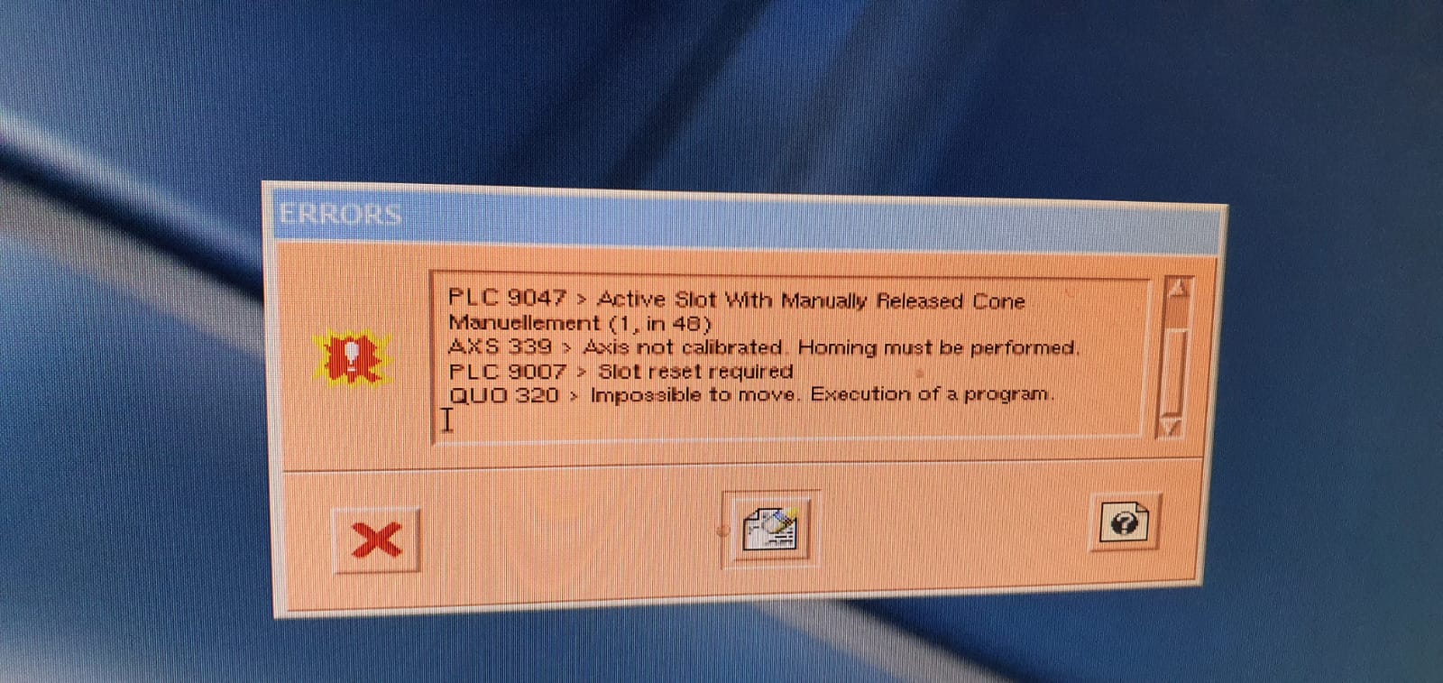

2. Po resetowaniu maszyny zalacza sie samoczynnie pompa podcisnieniowa.

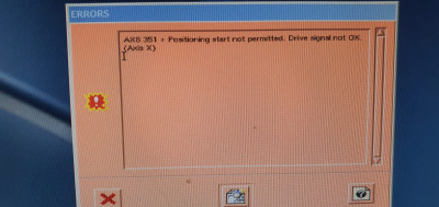

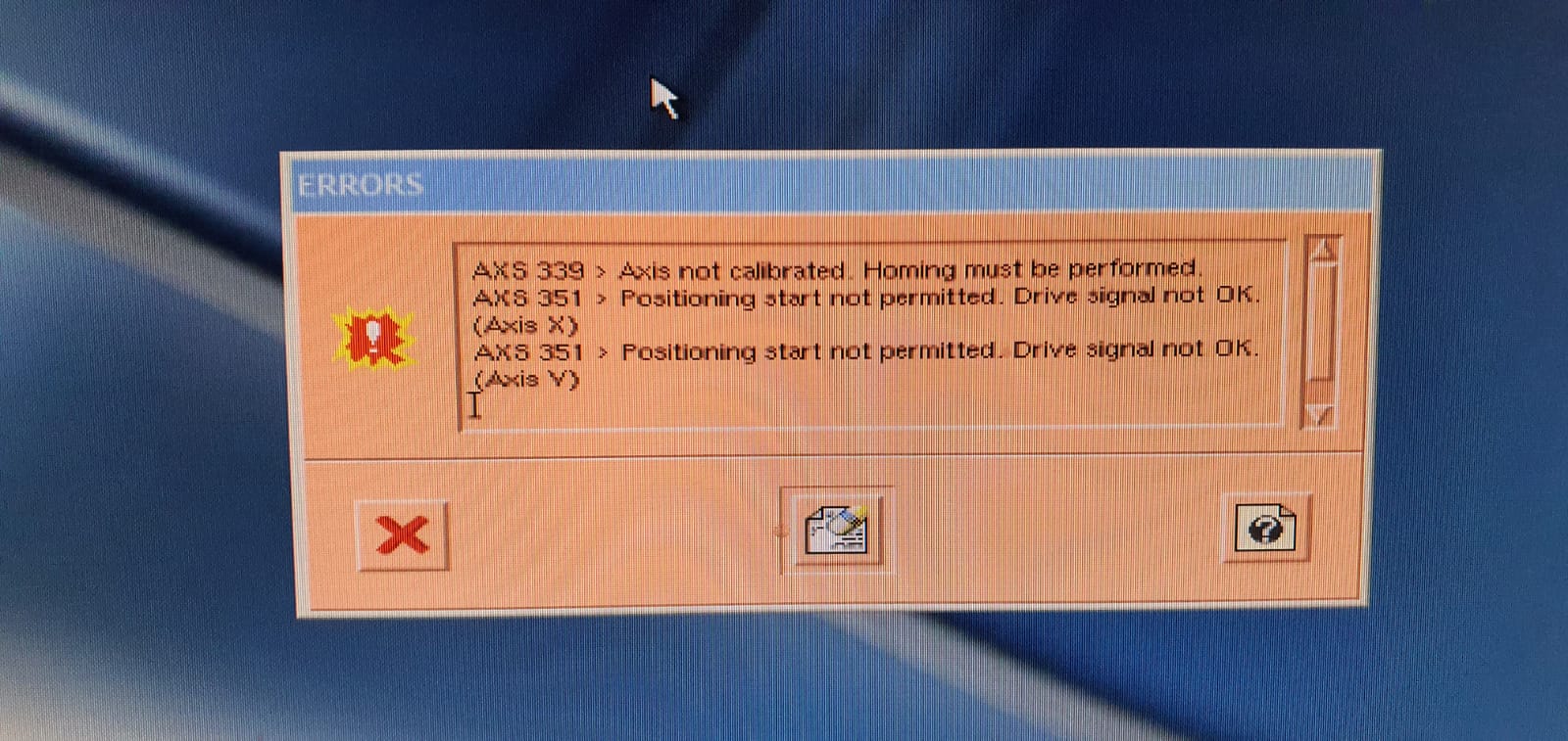

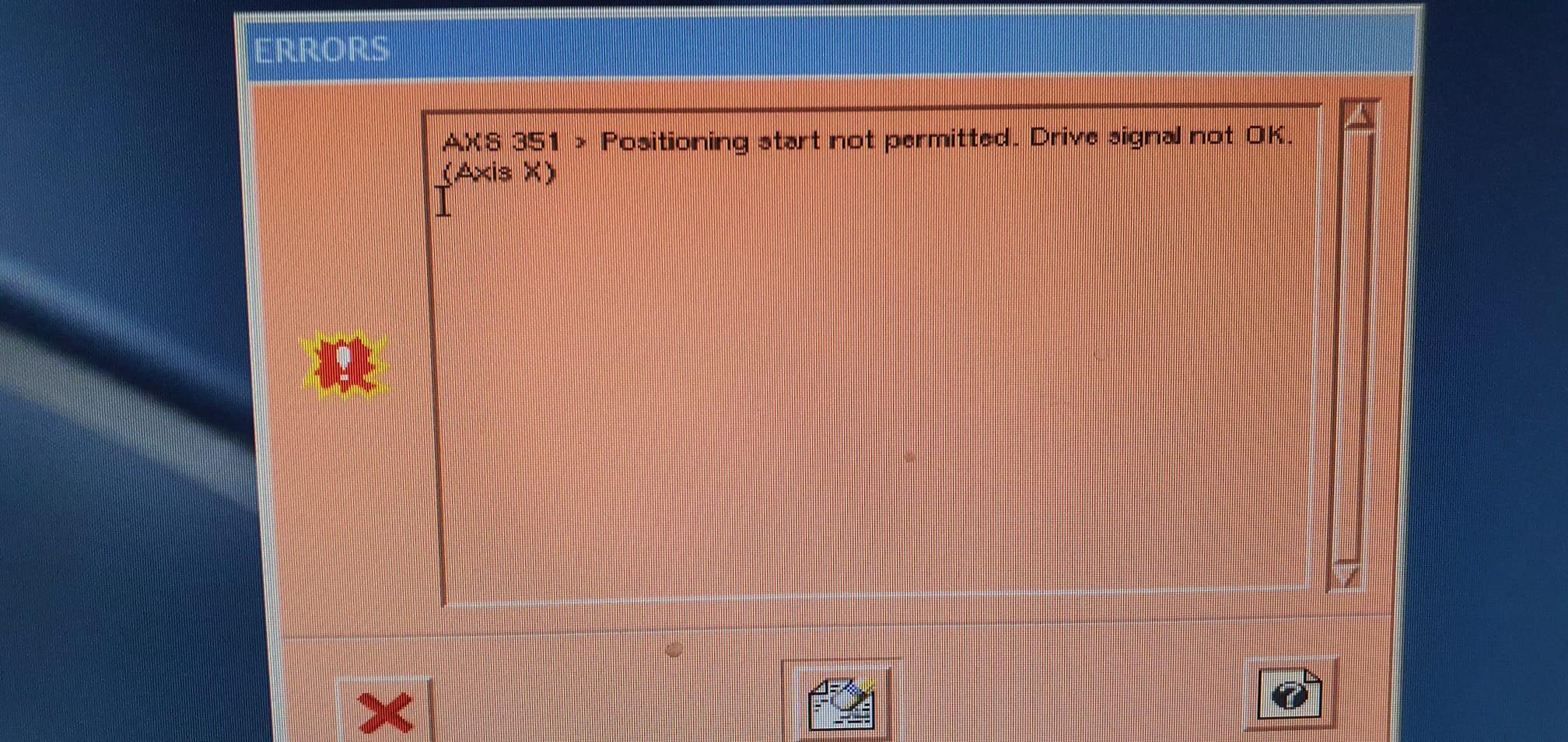

3. Probujac resetowac i bazowac maszyne wyskakuja komunikaty jak na fotkach ponizej.
Bede wdzieczny za jakiekolwiek sugestie i pomoc.
DZIEKUJE
Problemy przy uruchomieniu Biesse Rover 27 po zakupie
Kilka bledow, powietrze ucieka i zalacza sie pompa podcisnienia

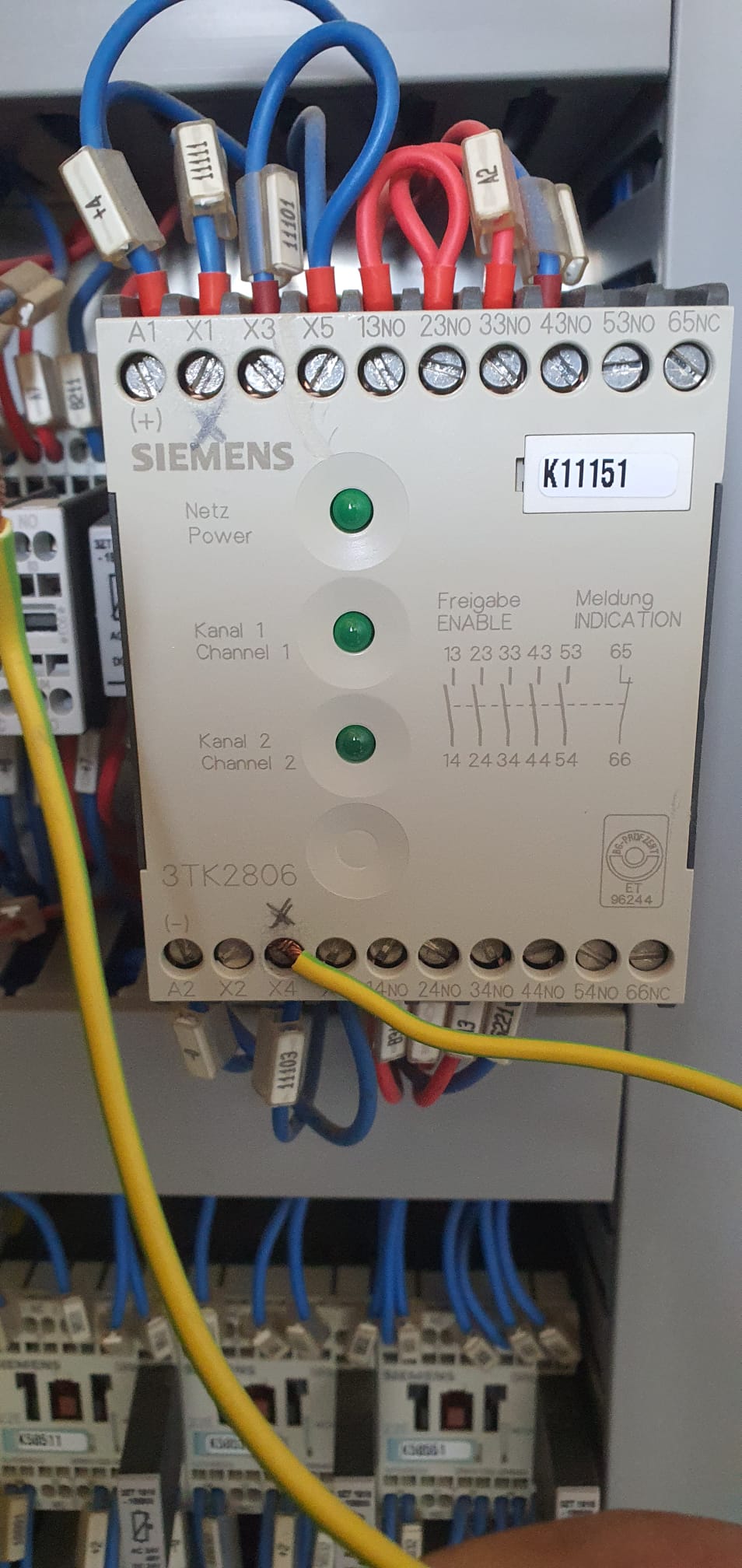

Kolejny dzien walki i to co osiagnalem na dana chwile:
1. Udalo mi sie zrobic Homing maszyny. Najprawdopodobniej za bledy odpowiedzialny jest uklad bezpieczenstwa Siemens 3TK2806 albo cos powiazanego z nim. Po wizualnej rewizji szafy elektrycznej znalazlem cos takiego jak na fotce 1 z zaznaczonymi stykami X. Gdy zewre kabelkiem ktory tam byl styk x4 ze stykiem x1 wiele bledow znika. To pozwolilo mi zrobic homing.
2. Po Homingu i przelaczeniu w tryb manualny poruszanie sie ktorakolwiek z osi nie jest mozliwe. Pojawia sie blad:
AXS 351 > Positioning start not permitted. Drive signal not OK. (Axis X) dla wszystkich osi X Y Z
Dokad nie bede mogl manualnie poruszac osiami nie prubuje narazie uruchomic nic z automatu.
3. Przy sekwencji STOP/RESET/CLEAR w celu wykasowania bledow, zawsze gdy powtarzam te sekwencje to gdy wciskam RESET uruchamia sie pompa podcisnienia i dopiero wcisniecie grzybka rozlacza ja. Manualny przelacznik pompy jest na 0
4. Co chwile wyskakuje mi ostrzezenie: Perform maintance operations. Boring head Router 1.
5. Powietrze nadal przecieka jak pisalem wczesniej
Dodane 19 minuty 21 sekundy:
OK, kolejny drobny sukces. Nie wiedzialem ze trzeba wcisnac zielony guzik (u mnie jest przepalona zarowka i nie odnotowalem tego analizujac materialy z YT) teraz mozna sie poruszac osiami manualnie.
Pozostal na dana chwile problem z automatycznie uruchamiajaca sie pompa gdy wciskam RESET
