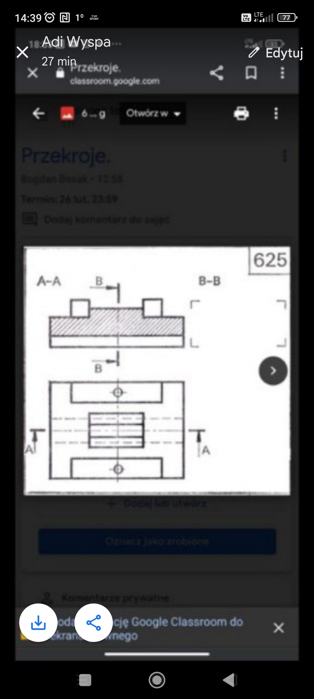

Witam , w szkole syn dostał taki rysunek , z wielkim uporem doszukuje się możliwości stworzenia przekroju BB , i jak bym nie kombinował, to nie wychodzi , chciałbym się mylić że jest błędny , więc pytam fachowców, pozdrawiam

Nie wiem kto jest autorem powyższego rysunku ale ewidentnie z przekrojem A-A jest coś nie tak. Oznaczenie przekroju B-B w ten sposób również mija się z celem - płaszczyznę przekroju najlepiej umieścić na rzucie głównym, wtedy widać gołym okiem co chcemy przedstawić w przekroju. Patrz szkic w załączniku.

Normalnie to siękupy nie trzyma, jeśli aktualne ... proszę podać pełną treść polecenia - często w takich zadaniach jest "wrysuj przekrój ...uzupełniając krawędzie..."
