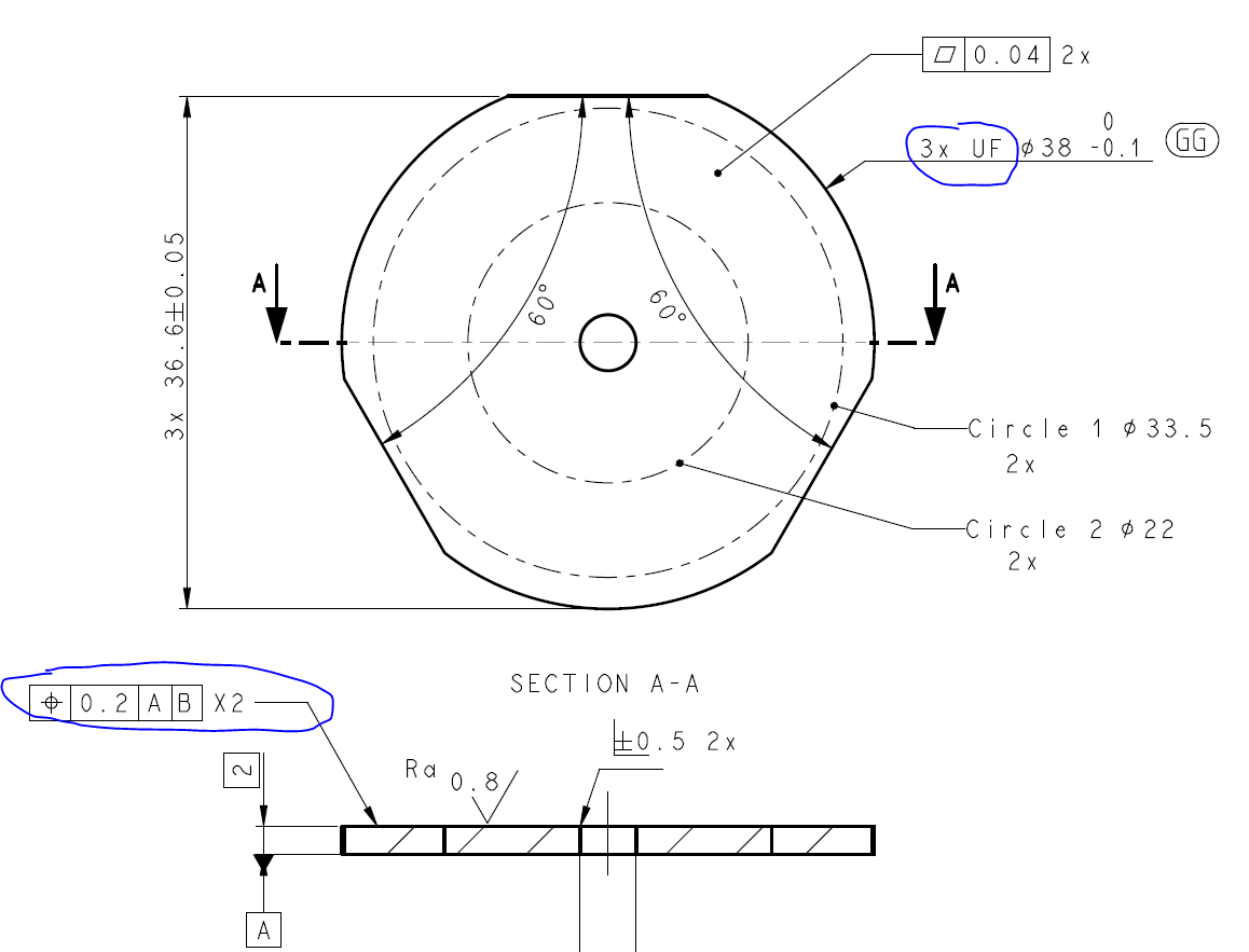

Proszę o pomoc z interpretacją poniższego rysunku.
Zastanawia mnie oznaczenie tolerancji pozycji 0.2 od bazy A i B. Tylko jak to interpretować jak przeważnie tolerancja pozycji odnosi się do otworu albo wypustu i zawiera się w promieniu walca.
A tutaj za bardzo nie wiem co toleruje...
Druga kwestia co oznacza symbol UF przy średnicy? Obrazek

W skrócie, tolerancja pozycji nie może odnosić sie do ścianki (elementu rzeczywistego), zatem rysunek jest niepoprawnie opisany.
UF= united feature - konkretnie w tym przypadku zastosowanie modifikatora UF (ISO 5459) uznał bym tez za błędne oznaczenie na rysunku, mianowicie średnica fi38 wykonywana jest z jednej obróbki a dopiero po niej wykonywane sa 3 ścięcia (wspomniana tolerancja jest uzyskiwana na etapie tej jednej obróbki), wiec oznaczenie UF nie ma tu racji bytu, choc wiem co autor chciał przekazać to zrobił to źle, UF paruje sie najczęściej z oznaczeniami okreslającymi jakąś powierzchnię (po luki, do okoła, na powierzchni itd.)
