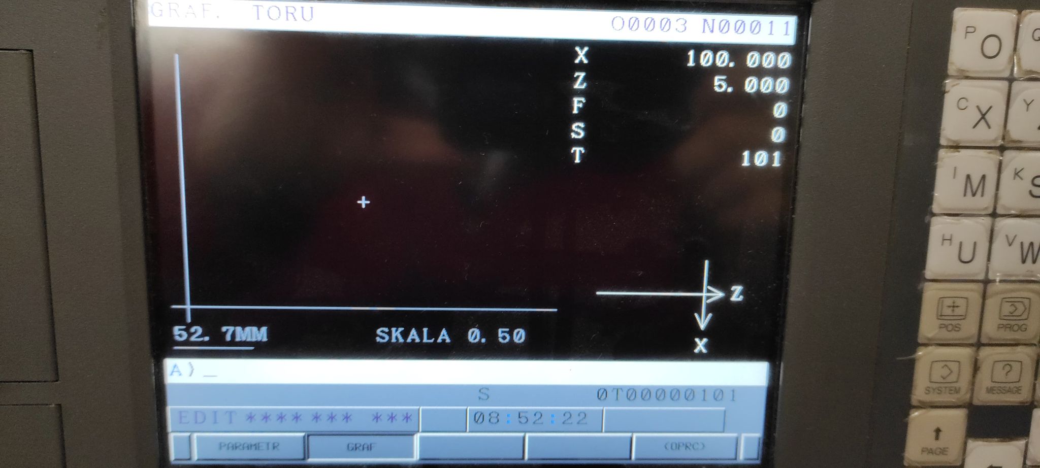

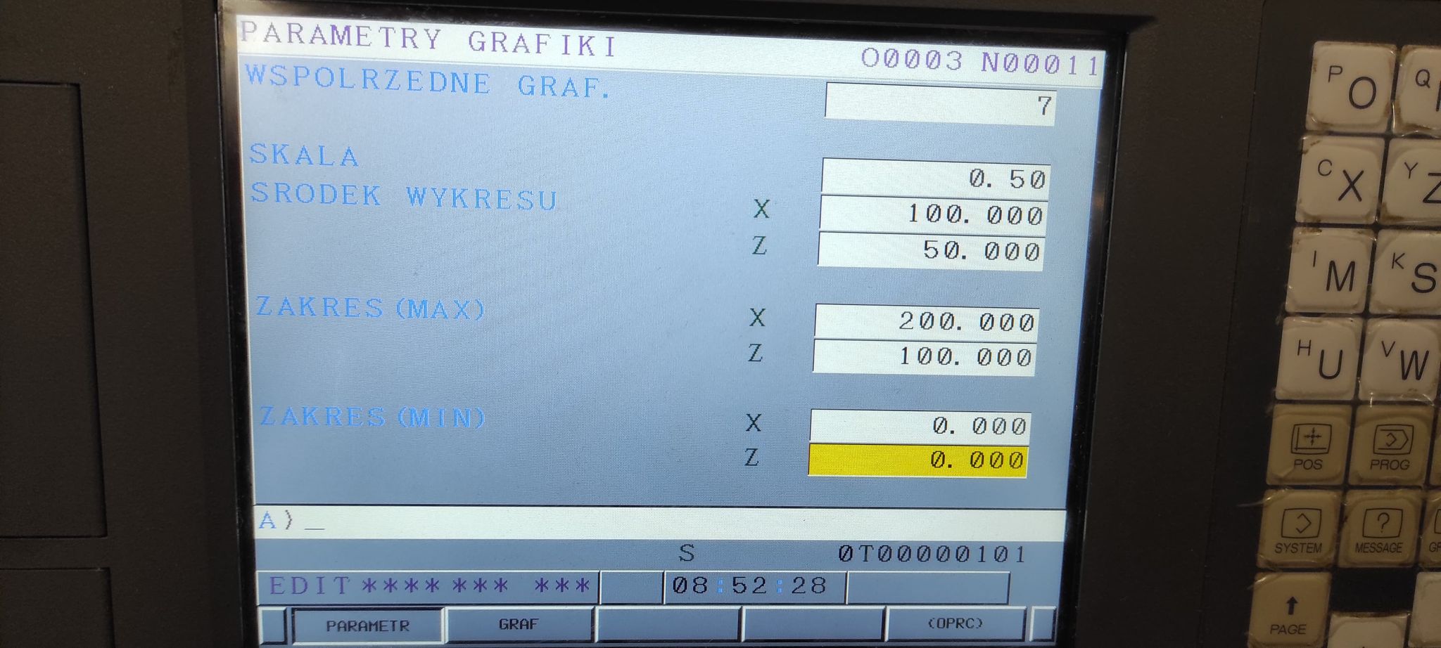

Witam wszystkich,
Posiadam problem w uruchomieniem symulacji maszynowej na Fanuc 0i-TF. Napisałem prosty program który działa w trybie MLK+DRN, jednakże nie pokazuje ruchu ścieżek na ekranie. Maszyna dwu-osiowa, symulacja powinna chodzić w trzeciej ćwiartce układu współrzędnych. Ustawiłem skale zgodnie z geometrią maszyny jednak nie mogę zmienić zakresu pracy. Wrzucam zdjęcia poglądowe w załączniku.

Post napisał: mag999 » 30 lis 2022, 17:43
Zrób wszystko na zero, potem puść program w powietrzu. Wtedy powinno się coś pojawić
