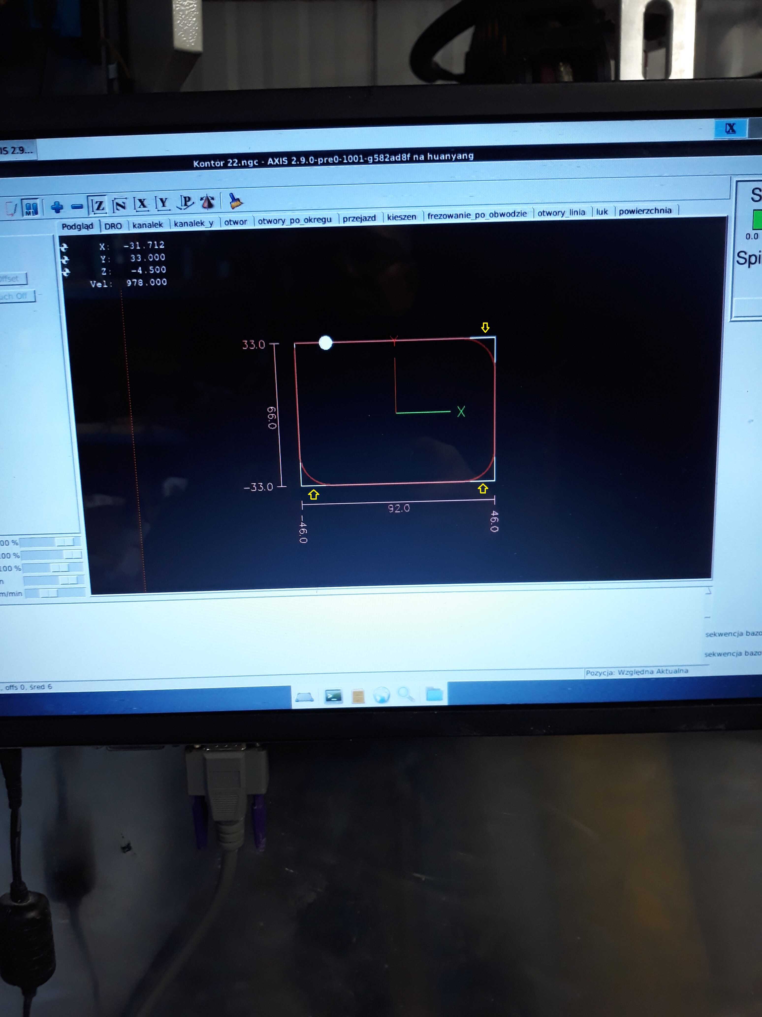

Po zamianie silników i sterowników maszynka nie pracuje poprawnie .
Przykład z frezowaniem prostokąta na kątach prostych robi mi łuki.
Gkod sprawdzony na starych silnikach i sterownikach było prawidłowo.
Stare silniki 60H86-3008B sterowniki 2M542
Oprogramowanie Linuxcnc
Nowe siniki i silniki
Serwo silnik krokowy model 86EBP111ALC-TK0

Poza tym problemem wymiary się zgadzają? Czy to są "idealne" promienie, czy bardziej przypomina to wycinek elipsy?
Wygląda to trochę tak, jak by za szybko załączał się napęd drugiej osi- tak tylko gdybam, ale może jakieś zakłócenia przy hamowaniu się pojawiają?

Co mają sterowniki i silniki do tego co się wyświetla na ekranie?
Niewiele widać na obrazku, ale to wygląda na G61/G64...

Czy oprócz zmiany sprzętu coś jeszcze zmieniałeś?
Zmieniałeś przyspieszenia?
Jeśli masz niskie przyspieszenia a masz ustawiony tryb stałej prędkości (G64) to frezując narożnik napęd jednej osi zaczyna jechać zanim napęd drugiej osi dojechał do punktu, po to aby stałą prędkość utrzymać.
Ustaw G61 lub G64 z parametrem P, jeśli znasz dopuszczalny błąd.

Wstawiłem G61 i jest ok .
A to dlaczego wcześniej na starych podzespołach napędu było ok ?
Silniki mają takie same parametry ?
Czy te przyspieszenia ustawiam w konfiguracji Linuxcnc w Maksymalne Przyspieszenie ?

Jeśli nic nie zmieniałes w ustawieniach, nie tworzyles nowej konfiguracji to przyspieszenia ustawione masz tak samo przecież.
Sprawdź w pliku .ini
Coś tu nie mówisz wszystkiego.
Nie jest.
G61 będzie powodowało szarpanie, bo napęd musi się całkiem zatrzymać zanim znowu ruszy.
Dużo lepszym rozwiązaniem jest np. G64P0.01, albo z inną dość małą wartością.
No chyba że naprawdę musisz mieć idealnie ostre naroża, ale zwykle i tak nie będą z innych powodów.
Pokombinuj.
Natomiast jest jeszcze coś, o czym powinieneś wiedzieć.
Otóż wszelkie serwa, także serwokrokowce, mają własną rampę, co przy niewłaściwych ustawieniach przyspieszenia może dać dość paskudne efekty.
Po prostu Linuxcnc pracuje w otwartej pętli, a serwo w zamkniętej. Skutek jest taki, że program może wysłać pakiet impulsów STEP i myśleć że ruch został wykonany, kiedy w rzeczywistości napęd dopiero hamuje i ma jeszcze jakiś dystans do pokonania...
Różnica jest taka, że będziesz miał na podglądzie ostre naroża, a w rzeczywistości pościnane, czyli inaczej niż opisywanym przypadku.
