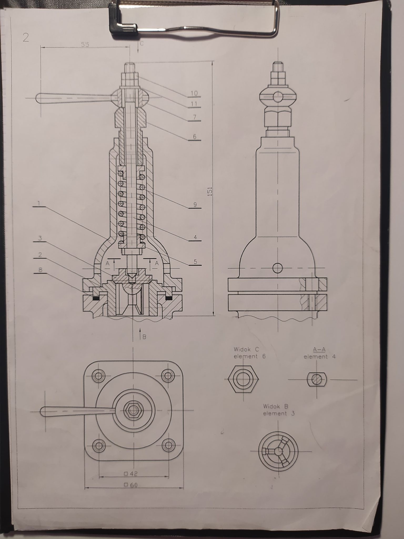

Witam, mam problem z rysunkiem złożeniowym zaworu mianowicie wydaje mi się ze jest to zawór bezpieczeństwa poniżej zdj.
niektóre z części rozszyfrowałem ale nie jestem ich pewny a innych kompletnie nie mogłem znaleźć. To co mam póki co:
1. Korpus
2. Dysza (dolotowa)
3. Grzybek
4. Trzpień
5. Dzwon?
6. Śruba kalibracyjna
7.
8.
9. Sprężyna
10. Nakrętka
11. Podkładka
Będę wdzięczny za sprawdzenie czy to co mam jest dobrze oraz pomoc z tym czego nie znalazłem.

8 to jest uszczelka,
natomiast 7 to trochę zagadka, ponieważ wygląda to trochę jak dźwignia, która mogła by po naciśnięciu jej otworzyć zawór by ręcznie upuścić ciśnienie- nie mniej jednak nie do końca jestem przekonany, czy taki zawór mógłby pełnić funkcję zaworu bezpieczeństwa (taka konstrukcja daje pewne pole manewru osobnikom, które chciały by go zablokować)
Co do innych punktów-
2- to bym prędzej nazwał gniazdem grzybka
5- bardziej bym to nazwał podporą, lub gniazdem sprężyny

Masz może rysunek detaliczny poz. 2 - dysza. Jakoś dziwnie mi to wygląda.
Na rysunku brakuje śrub skręcających zawór.
Elementy zaworu zdefiniowalaś i są one wrysowane linią grubą, ale zawór jest przykręcany do jakiegoś dniazda, korpusu - ten element nie jest cześcią zaworu (twojego rysunku) to takie elementy wrysowuje się na cienko.
Zapamiętaj raz na zawsze - nie używa się zdrobnień w nazywaniu detali - nie grzybek tylko grzyb zaworu.
poz. 7 - dźwignia (nie co kombinować z nazewnictwem)
poz. 8 - uszczelka (ewentualnie jak by to był oring możńa wpisać oring fi.../fi...
Na rysunku podaj: ciśnienie otwarcia np. od 2 bar do 6 bar (zależy od spreżyny i powierzchni (siły działającej na powierzchnię)) i DN dyszy

A ja się zastanawiam co sprawia, że zawór ten jest zaworem bezpieczeństwa? :)
Posty: 12302
Re: Rysunek złożeniowy - Zawór
Post napisał: RomanJ4 » 07 lis 2022, 21:42
Sprężyna 9.
A naciskając dźwignię 7 w górę lub w dół (a nie obracając w poziomie) i przezwyciężając opór sprężyny 9 podnosimy śrubę 4 luzując grzybek i upuszczamy ciśnienia... Dlatego główka dźwigni 7 jest owalna w przekroju i ma otwór większy od średnicy śruby 4.
A przy okazji, jeśli ciśnienie przekroczy opór sprężyny, wtedy dźwignia 7 sama lekko opadnie wskazując, że zawór działa.. (o ile ruch będzie dostatecznie duży)
