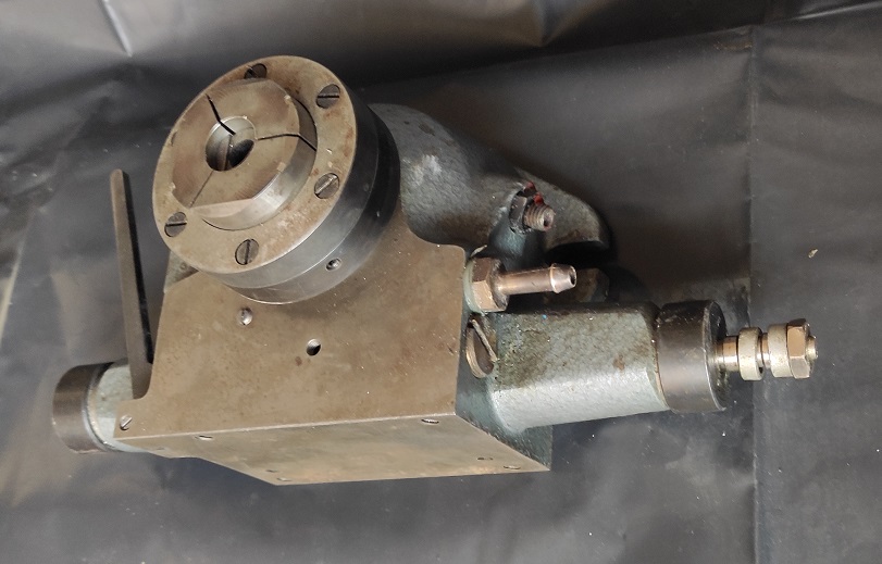

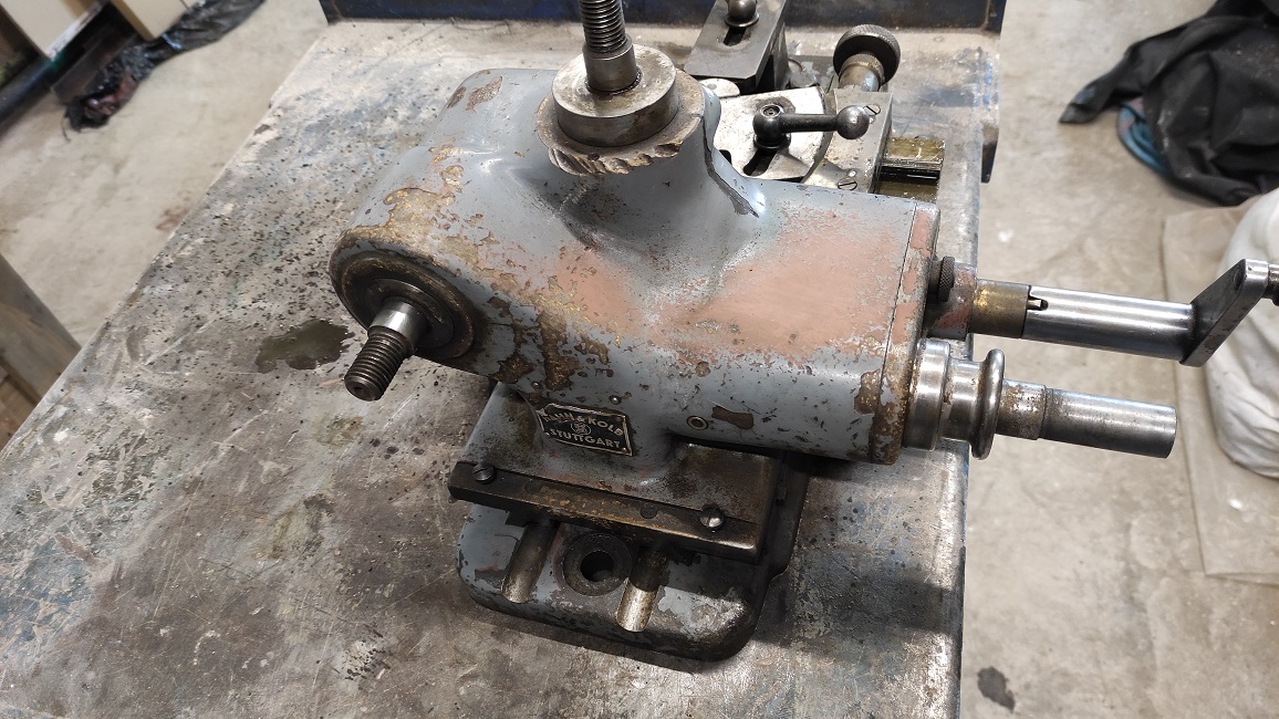

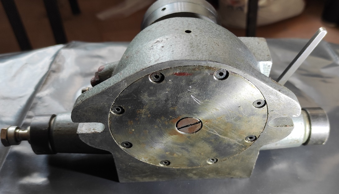

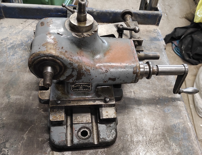

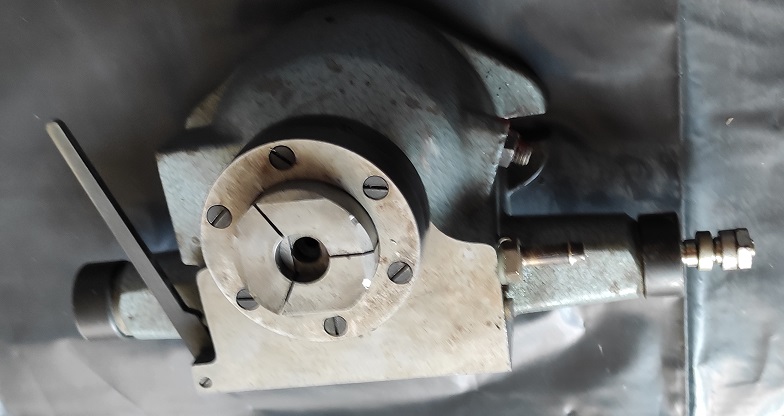

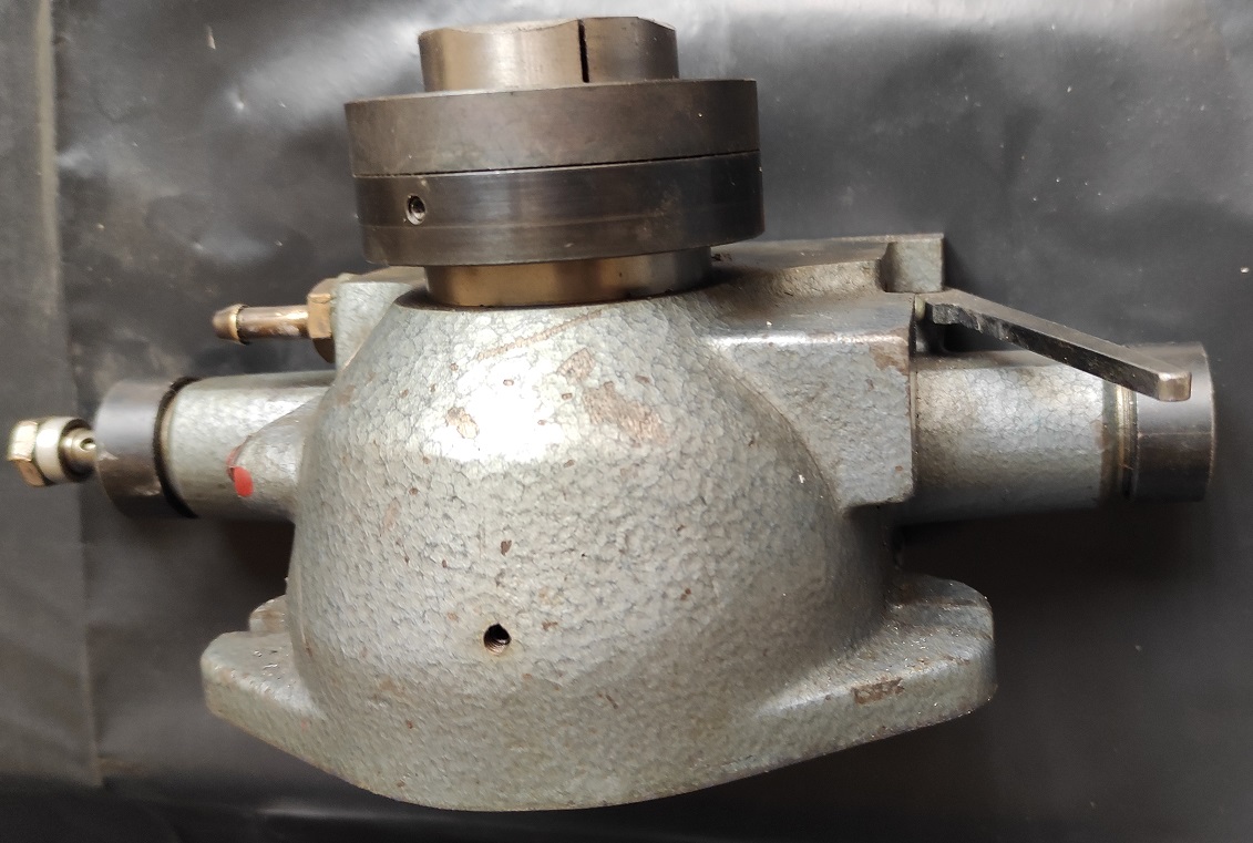

Wpadły mi takie mechanizmy z "dobrodziejstwem inwentarza" i nie wiem do czego mogą służyć te wynalazki. Może ktoś z Kolegów forumowiczów zetknął się z takimi ? Może ktoś podpowie do czego mogą służyć lub czego mogą być częścią ?

Pierwsze to fortunka do szlifowania stożków, może też służyć do ostrzenia kłów.

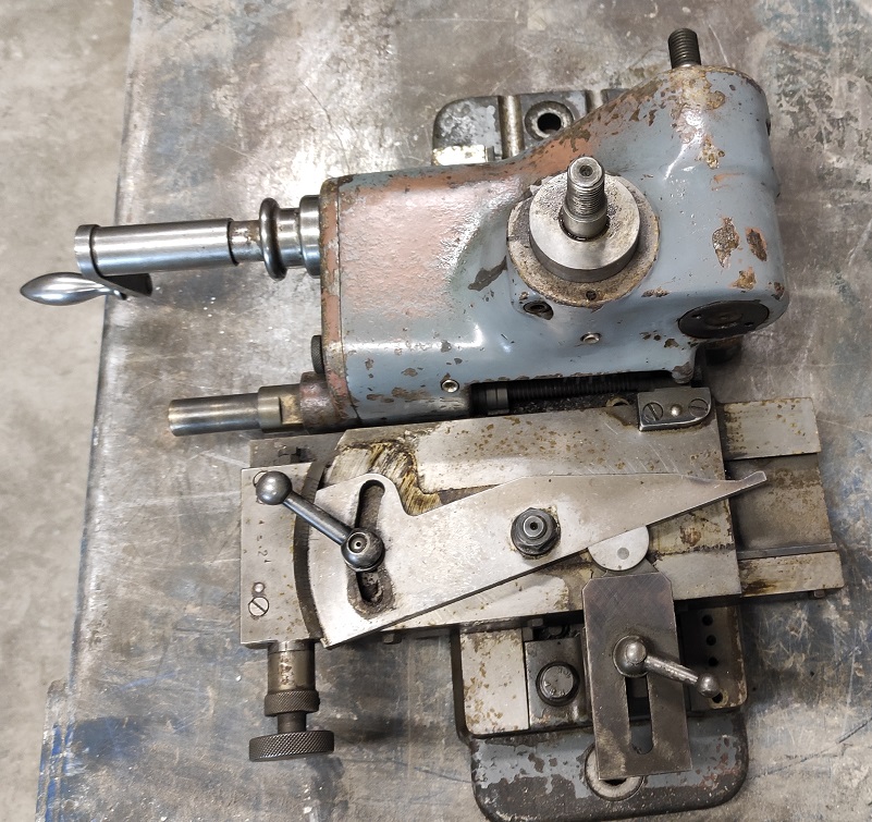

Pierwsze to raczej przystawka do frezowania gwintów (napęd mechaniczny, przez wałek - zbyt niskie obroty jak na fortunkę)

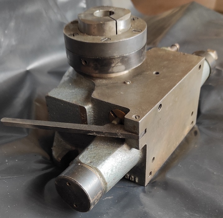

Drugie to może być fortunka - napęd pneumatyczny.

W pierwszym mechanizmie kręcąc nasadzaną korbką po prawej stronie, następuje ruch posuwisty całej "głowiczki " do przodu zgodnie z wyznaczonym torem przez ustawianą wyskalowana listwę .
Natomiast kręcąc korbką drugim wałkiem następuje ruch obrotowy obydwu wystających wałków z gwintem równocześnie. Na wałku z korbą umocowane są dwa ślimaki przekazujące ruch obrotowy na widoczne wałki. Producentem tego mechanizmu jest firma HAHN & KOLB STUTTGART

No właśnie jeszcze przy tym drugim wałku jest to kółko, które wygląda na napędzane paskiem, a że jest niewielkie, to pewnie się może wysoko kręcić.
Drugie wygledana po prostu uchwyt szybkiego mocowania. Coś tam się obraca w ogóle?

Tutaj nic nie jest napędzane paskiem, wszelkie ruchy uzyskuje się przy pomocy przekładanej korbki. Na jednym wałku uzyskuje się posuw głowiczki a na drugim jednoczesny bardzo powolny obrót wystających wałków z gwintami.
Co do drugiego mechanizmu to w/g mnie jest zaciskiem pneumatycznym , obraca się w jedna stronę swobodnie, w drugą jest blokowany jakąś wewnętrzną zapadką. Jeszcze musze troche nad nim popracować.

Znaczy podzielnica.

Nie, nie jest to podzielnica. Nie ma skali ani punktów bazowych czy podziałów . Nie ma też żadnej blokady obrotu.

Podzielnica nie musi mieć podziałki, ani dziurek. Napisałeś, że ma zapadkę w jedną stronę, więc ma ileś położeń kątowych i być może hamulec pneumatyczny, który pozwala je utrzymać, (acz zdarzają sie tez podzielnice trzymane ręką, czesto przy ostrzeniu) czyli dzieli okrąg na ileś równych części, jak to podzielnica. Tylko, że nie uniwersalna.
