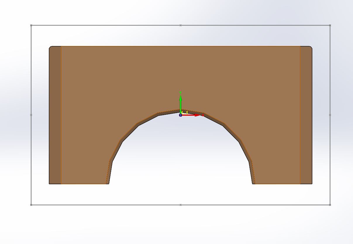

jak w solidzie można zrobić obróbkę trochoida profilu po ze
profil zew detalu
w uwzgledniajac parametry ap ae vc i fz od producenta

Spróbuj wykorzystać cykle toolboxa. Jest tam trrochoida, ale w zależności od tego jakiego cyklu użyjesz, będziesz miał większą lub mniejszą kontrolę nad ścieżką.
