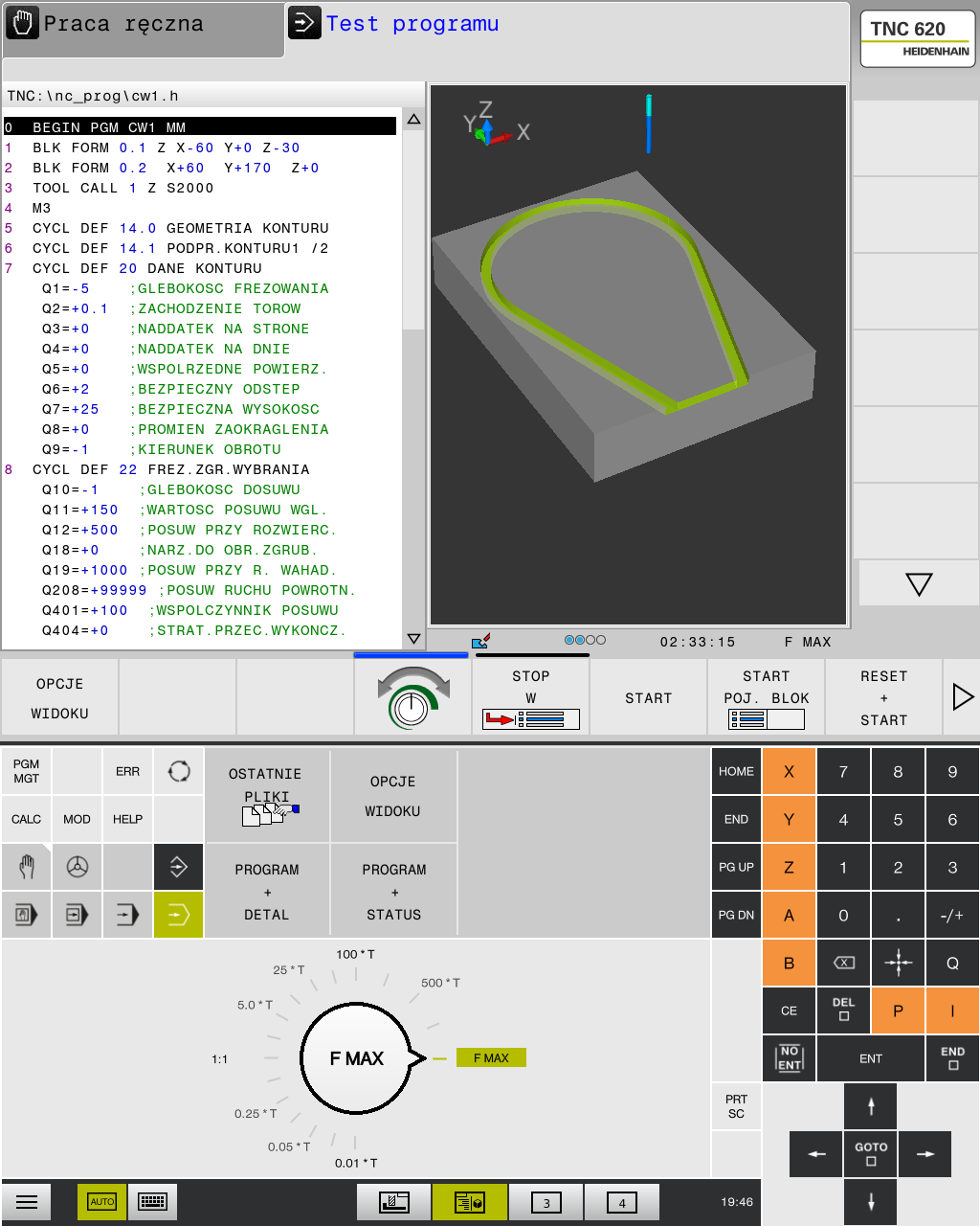

Witam, jestem na etapie przerabiania instrukcji programowania i nie jestem w stanie wykonać wysepki ( wyspa ma być obrobiona małym frezikiem z kilkoma przejściami AE)
definiuje kontur przygotowki jako LBL 1
kontur wysepki jako LBL 2
i po zdefiniowaniu cykli nic się nie dzieje. Jakieś rady? bo niestety nie jestem w stanie dostrzec błędu
W załącznikach struktura programu:
https://ibb.co/FBMfTRF
https://ibb.co/HrbBH3m
https://ibb.co/bsSQWtj
https://ibb.co/6wDVpfp
PS. TAK, wiem że można to zrobić w CAMie, ale chciałbym zrobić to w HH :)
Z góry dzięki za pomoc

Zamieść plik .H będzie prościej, na fotkach jest wiele linijek nierozwiniętych.
Druga sprawa, a w zasadzie to pierwsza: Czy przy pisaniu konturu z FK miałeś włączoną symulację? Przy FK jest wymagane, wtedy dostajesz podpowiedzi co do możliwości rozwiązania konturu, gdy istnieje kilka możliwości.

Co do samego konturu, to wydaje mi się że jest prawidłowo zrobiony, bo miałem włączone rysowanie i sam kontur jest OK (robiąc pocket na tym tym konturze wychodzi tak jak powinno więc to raczej gdzieś indziej leży problem)
Starałem się zrobić tak zdjęcia, żeby było widać rozwinięcia cykli itd., ale postaram się wrzucić plik. h w wolnej chwili

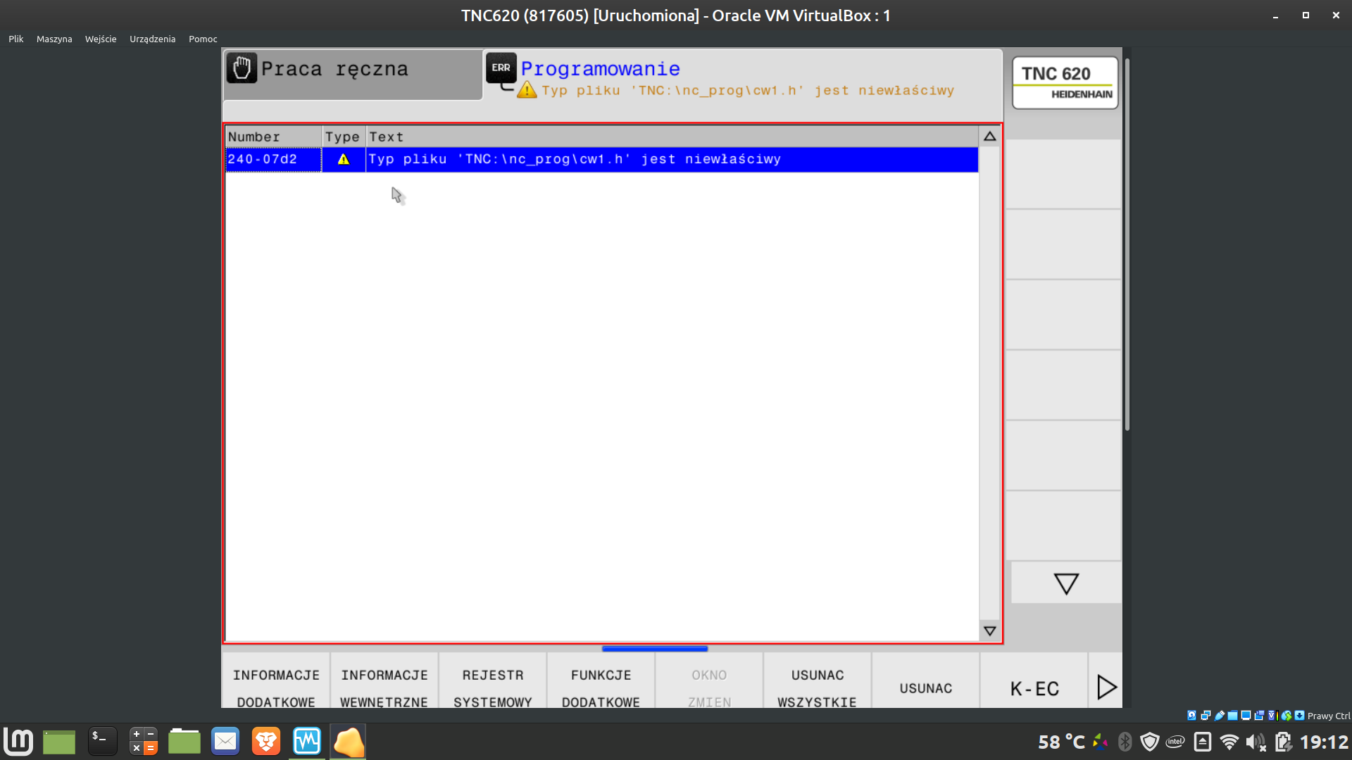

Jest problem z formatem pliku
Prawdopodobnie korzystając ze starszej wersji symulatora, po prostu skopiowałeś plik z katalogu, zamiast go eksportować.
Żeby zapisać jako zwykły plik ASCI należy w symulatorze dać zapis na zewnętrznym nośniku i zapisać np. w "dokumentach".

Poprawiłem, teraz powinno być ok

Odpaliłem i poszło bez najmniejszego problemu.
Więc to nie wina samego programu (o ile pisząc go, powyższy kształt miałeś na myśli).
Rzuciła mi się natomiast w oczy mała szerokość kanałka i zastanawiam się, czy problem nie leży w definicji narzędzia. Średnica narzędzia musi być mniejsza niż szerokość kanałka, a w przypadku obróbki z naddatkiem pod przejście wykańczające mniejsza niż owa szerokość pomniejszona o dwukrotność naddatku.

Ale ogólnie chyba się nie zrozumieliśmy... Ten kontur nie ma za zadanie zrobić kanałka... Ma to być wysepka i frez ma obrabiać bokiem frezarka, a nie zachowywać się jak w obróbce kieszeni.

Jeżeli chodzi ci tylko o obrobienie konturu przedmiotu, to skorzystaj raczej z cyklu na kontur otwarty. W starszych sterowaniach musisz tylko nie domykać konturu (wystarczy mikron) zamiast tego zdefiniować przedłużone wejście/wyjście, nowsze łykają nawet zamknięte. Jeżeli naddatek jest za duży na jedno przejście, możesz umieścić cykl w pętli, a naddatek sparametryzować.

ok, w takim razie muszę rozwiązać to w inny sposób, tak jak mówisz.

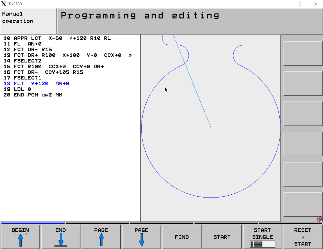

korzystając z sytuacji miałbym jeszcze jedno pytanie. Robiąc inny kontur, wyskakuje mi błąd 'rozwiązania' konturu i nie mogę dodać np. wyjazdu DEP LCT, bo wywala błąd. w czym mam problem?
tutaj błąd
a tak wygląda cały kontur
link do pliku .h
http://hostuje.net/file.php?id=78bdcfc7 ... 1473db3ce7
