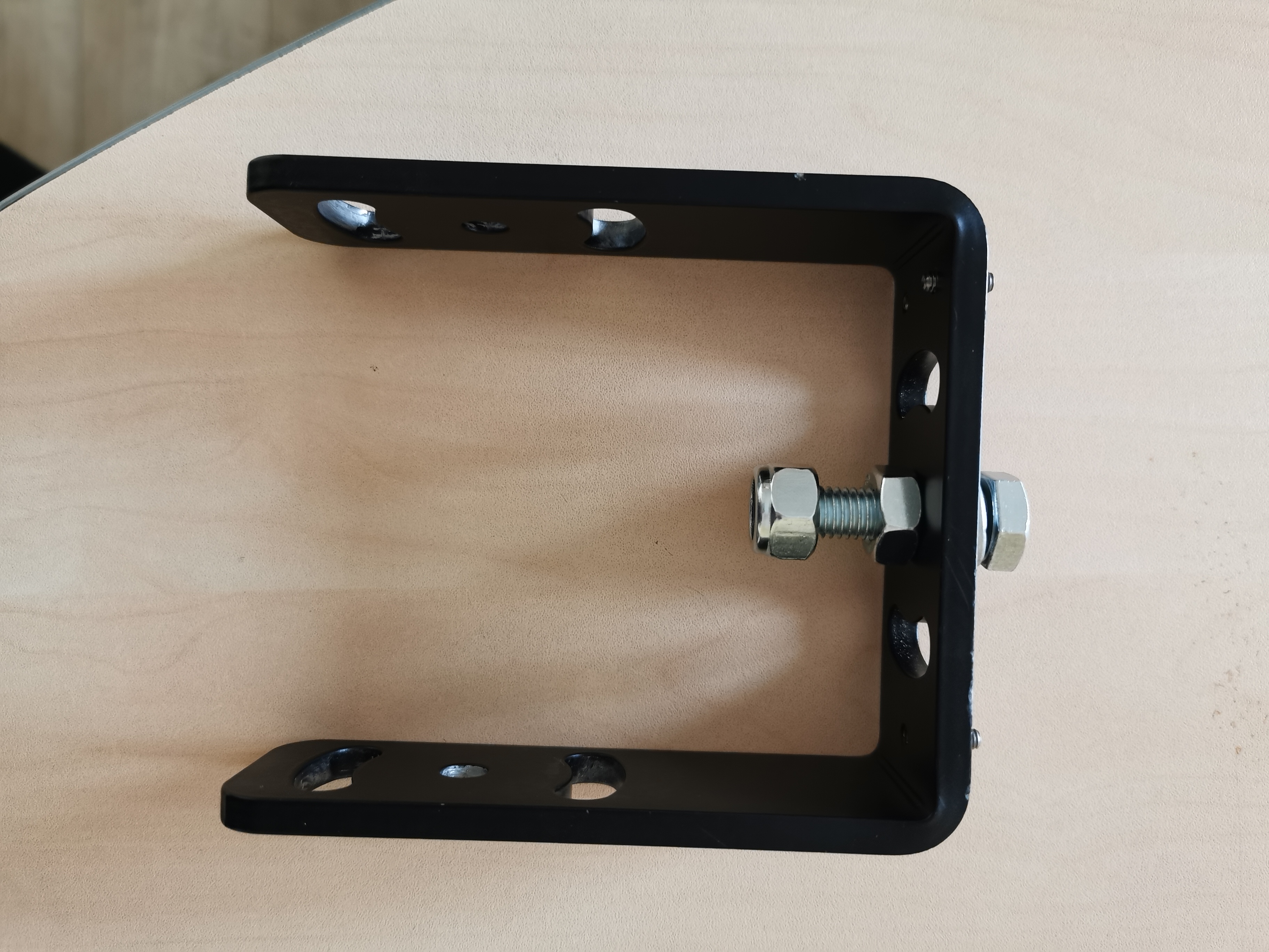

Potrzebuję wygiąć (powtarzalnie) płaskownik 6mm w kształt "C". Do tego chciałem kupić prasę ramową. Wiem, że będę musiał dorobić przyrząd. I tu pytanie, jak ten przyrząd ma wyglądać? Niestety z prasami nie miałem do czynienia.

Matryca ma mieć zewnętrzny kształt a stempel wewnętrzny , żadnej filozofii , nie potrzeba tu żadnych płyt dociskowych

Możesz zrobić jakiś rysunek pogladowy?

Ten płaskownik trochę się odprostuje i nie będzie 2x90°.

Najpierw podaj wymiary tego ceownika. Będzie wszystkim łatwiej.
