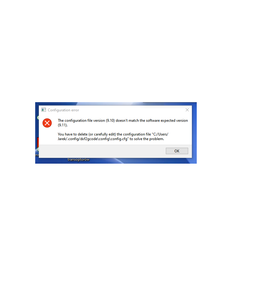

Po ściagnieciu i instalacji program nie uruchamia się i wydaje mi sie że mam problem z wersją.
Pobrane z tąd https://www.thewindowsclub.com/how-to-c ... windows-10
A tutaj podaje na fotce jaki mam komunikat.
Gdzie mogę pobrać DXF2GCODE dla Windows 10

To nie jest kwestia Windows, tylko głupota autorów programu.
Masz stare pliki konfiguracyjne, gdzieś w /users/cośtam, dokładnie Ci nie powiem, bo Windows nie używam.
Te pliki mogą być nawet zupełnie dobre, tylko nie wiadomo po jasną cholerę maja linię z wersją programu który je utworzył, a nowsza wersja odmawia ich użycia.
Musisz te pliki znaleźć i albo usunąć, albo wyedytować linię z numerem wersji.
Dodane 9 minuty 5 sekundy:
Tu masz ten trefny fragment:
Kod: Zaznacz cały
# do not edit the following section name:
[Version]
    # do not edit the following value:
    config_version = 9.11
Dodane 4 minuty 2 sekundy:
jarcys pisze:
13 wrz 2022, 19:31
Nawet masz tu podaną ścieżkę...

Wielkie dzieki był w dysk C/Użytkownicy/nazwa użytkownika/folder o nazwie .config który usunołem i zainstalowałem od nowa DXF2GCODE i działa ok :D
