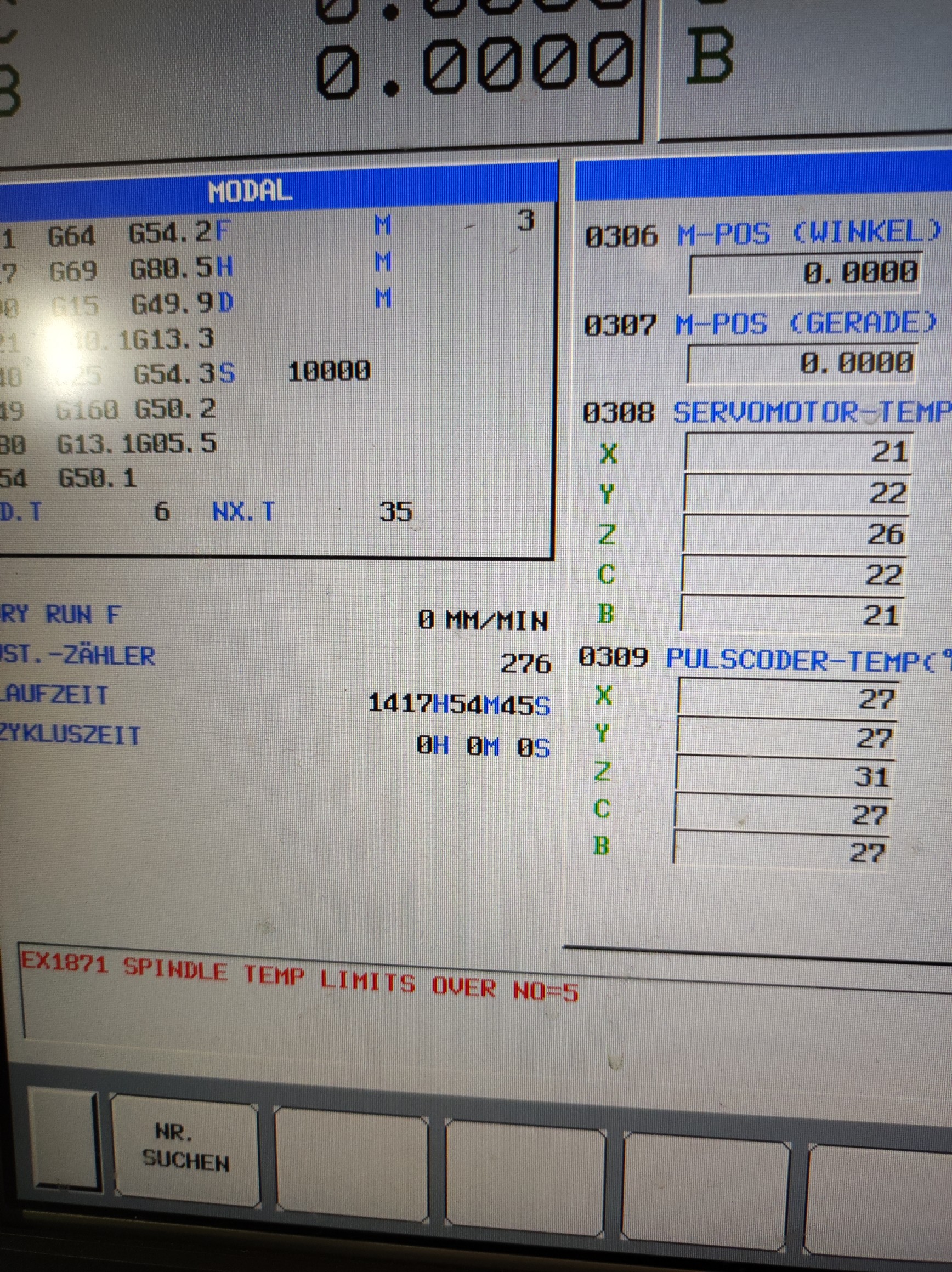

EX1871 SPINDLE TEMP LIMITS OVER NO=5
Post napisał: xyzabc-cnc-cam » 29 sie 2022, 20:23
Spotkał ktoś się z takim problemem ?
Maszyna Hwaheon D2 5AX

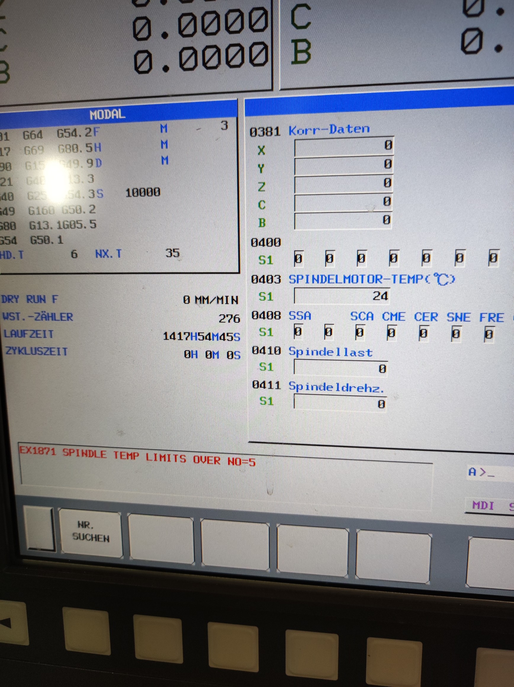

Myślę że komunikat dotyczy przekroczenia temperatury silnika wrzeciona.
Jeśli silnik nie jest gorący to mógł się uszkodzić element termiczny wewnątrz silnika.
Pozdrawiam.

Sprawdzałem w systemie pokazuje max 30C

Sprawdzałeś wszystkie serwosilniki czy tylko jeden?

Opiszę dokładnie
Maszyna mało używana można powiedzieć nowa.
Wydaje mi się że problem powstał,po zabraniu prądu (awaria z prądem po stronie elektrowni)
Po ponownym uruchomieniu powstał ten błąd .
Zmniejszyłem obroty z 12000 na 10000 , maszyna chodziła dwa dni . Teraz wyskakuje problem ciągle

Błędy z EX na początku z tego co pamiętam są "generowane" przez PLC a nie przez same napędy maszyny. Jak nie masz dokumentacji to nie pozostaje nic innego niż przejrzenie programu i znalezienie w którym miejscu PLC aktywuje ten alarm. Spróbuj wyszukać ciąg znaków 1871 w drabince, powinno coś znaleźć
