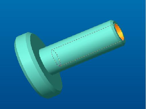

witam. myslem ze bedzie gorzej z utworzeniem pierwszej bryly. nie ma jak poklikac po indeksie pomoc :). mam pytanie , jesli utworzylem bryle, ktora jest w skali 1:1, czyli ma wszystkie wymiary ,ktore mnie intersuja, to jak zrobic bym mogl ta bryle zobaczyc w conajmniej dwoch plaszczyznach, czy jest tu jakas funkcjia ze wrzuca mi ta brylke na rysunek techniczny? oto ta bryla.
znalazlem odpowiedz sam :)
1.trzba utworzyc nowy rysunek z menu wstawic rzut bryly. zlokalizowac go a pozniej to juz w lewokliku ma sie wiecej opcji , to zalezy kto co chce. jutro zapewne zrobie to w calosci . napisze program w g-kode, moze tez sprobuje zajac sie symulacja obrobki , bo do tego mam ksiazke. ale sie jeszcze zobaczy c z tym edgecam. narazie g-kod , pozniej eksperymenty :) . pozdrawiam

Do wymiarowania tego detalu wystarczy Ci jeden przekrój ale mniejsza o to...
Co do Part Modelera to posiada on swój moduł do wykonywania dokumentacji płaskiej:
1. Wybierasz Nowy, następnie Rysunek
2. Ustawiasz parametry szablonu (skala, jednostki, rozmiar arkusza, standard)
3. Zakładka Wstaw i wybierasz ikonę Rzut lub ikona z paska Wstaw rzut
4. Jeżeli w otwartym oknie pojawi się podgląd na Twój model to ok jeżeli nie to za pomocą Przeglądaj odnajdujesz plik modelu na dysku, jeżeli pojawił się od razu Twój model to wybierasz rzut który ma być wczytany. Jeżeli chcesz wczytać kilka rzutów powtarzasz tą samą procedurę aż uzyskasz to co Cię interesuje.
5. Jeżeli wstawisz sobie tylko jeden główny rzut to możesz sobie później za pomocą opcji Rzut pomocniczy stworzyć dodatkowe rzuty lub za pomocą opcji Przekrój odsunięty tworzyć jak nazwa wskazuje przekroje detali.
6. Za pomocą dostępnych narzędzi typu Wymiar, Tolerancje, Bazy, Pozycje itd. wymiarujemy i opisujemy rysunek. Wcześniej proponuję kliknąć prawym w oknie nawigacji na pozycji Szablon i wybrać opcję Edytuj parametry gdzie definiujemy sobie ogólne dane na temat wymiarów (czcionka tekstu, wysokość, położenie, rodzaj strzałek itd.) tak żeby rozmiary i wygląd linii wymiarowych był zawsze taki sam.
To chyba tyle jak na początek. Podaj jakiegoś maila to Ci podeślę kilka modeli to sobie popatrzysz jak były robione...
