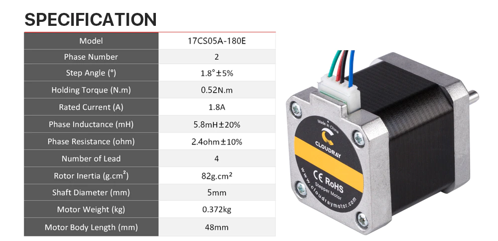

Kupiłem trzy siniki krokowe nema 17 Model :1 Obrazek 7CS05A - 180E
Mam problem bo sie na tym nie znam , czy mógłby ktoś doradzić który sterownik będzie dobry do tych silników ???? Obrazek

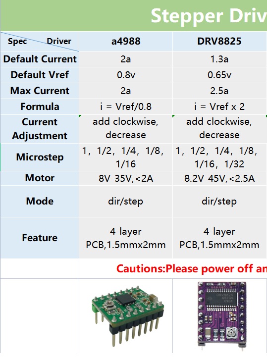

Dla stepsticków 1,8 ampera to kres możliwości i po prostu odradzam.
Można oczywiście ustawić na sterowniku mniejszy prąd, ale dostanie się też mniejszy moment.
Można użyć "dużego" sterownika, np. TB6600, albo jego tańszej podróbki (tam jest gorszy scalak, ale 2 A wytrzyma bez problemu).
Co do ustawień, to przy silniku 1,8 ampera można ustawić 2 ampery na sterowniku. Silnik będzie się trochę grzał, ale spokojnie wytrzyma nawet ponad sto stopni, czyli póki nie poparzy przy dotknięciu to nie ma się czym przejmować.
Drogich sterowników kupować nie ma sensu, bo silnik nie wykorzysta ich możliwości i nic nie będzie lepiej.
