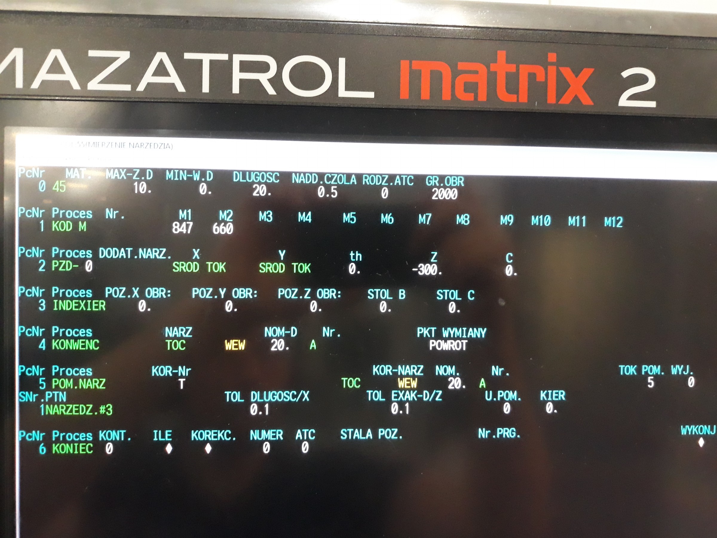

Zrobiłem program w Mazatrol Matrix 2 na pomiar narzędzia wytaczaka według opisu z książki i nic się nie dzieje.
Po wciśnięciu przycisku start program przeleci i zakańcza prace jakby skończyło program.
Oto zdjęcie programu i link do filmiku co się dzieje.
https://www.youtube.com/shorts/t76FPFTRuzM
Próbowałem zrobić program na mierzenie wiertła tylko w osi Z ale też nic się nie dzieje.
Proszę mi podpowiedzieć gdzie jest błąd. Prosił bym o jakiś przykładowy program który na pewno działa. :)

Jeżeli dobrze pamiętam to musisz jeszcze gdzieś ustawić co ile szt ma być pomiar..
Doczytaj w książce :)

Książka od mazaka strasznie opornie jest napisana.
Okazało się że przy próbach uruchomienia programu musiałem jakiś M-kod wpisać który powodował blokadę dokończenia programu. Zrobiłem reset maszyny i działa.
Teraz wszystko śmiga jak na video:
