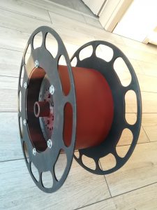

Wykonałem wyciągarkę paralotniową ale siły rozpychające bęben na boki odkształciły z czasem talerze / trze po silniku.
Talerze wycięte na przecinarce plazmowej ze "standardowej" blachy 3mm.
Chciałbym wykonać nowe / zlecić cięcie na laserze ale nie mam pojęcia o materiałach i potrzebuję porady jakiego standardowo używanego materiału użyć aby zwiększyć sztywność. Nie chcę zbytnio zwiększyć masy ponieważ już jest zbyt wysoka.
śrub mocujących będzie więcej. Obszar ażurowy jest poza liną i jedynie ogranicza możliwość spadania liny.
w kilku osattnich sekundach filmiku widać jak toto nawijanie działa.

Wystarczy zagiąć krawędzie otworów i "zrobi" się sztywne. Z okrągłymi otworami będzie łatwiej niż z fasolkami. Ja bym dał blachę 2mm.

Dawno , dawno , dawno ( itd) temu robiliśmy z kumplem taką wyciągarkę .
W sumie " działała" - silnik z rozrusznika i kilkadziesiąt tranzystorów :mrgreen:
Też był podobny problem.
Zrobiliśmy z dwóch warstw blachy 2mm - z dystansami - nie pamiętam - 5 - 10 mm.
Powstała taka " skrzynka " - blacha - dystans - blacha.

Będzie 3mm z hardoxa i przerobiłem punkty podparcia.
teraz to diabeł tego nie wygnie.
