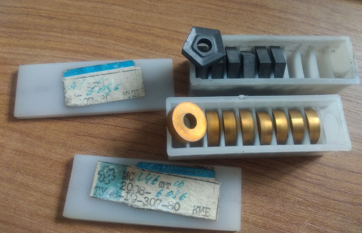

Przy zakupie tokarki stołowej dostałem kilka paczek płytek jak poniżej, nie mogę jednak znaleźć noży jakie do nich pasują. Czy ktoś może się orientuje w temacie ? Te płytki są wogóle coś warte ? ;p wyglądają dość topornie.. Obrazek

Te wyżej to do głowic frezarskich, te niżej pewnie też, choć obie do toczenia tez pewnie można użyć po dorobieniu odp trzonków. O ile te pięciokątne mają duży dodatni kąt pow. natarcia co daje mniejsze opory, to do tych okrągłych jednak potrzebna by była mocna sztywna obrabiarka ze względu na ich geometrię(b. duży promień, i zerowy kąt natarcia płytki/i ujemny skrawania ze względu na 0° kąt przyłożenia płytki), jaka ochronna mikrofaza ujemna kraw. skrawajacej - nie widać)

do tych pierwszych płytek to chyba nóż MPTNR

lukasz.radomski pisze:do tych pierwszych płytek to chyba nóż MPTNR
moze być...

Panowie, dzięki za pomoc, zakupię stosowny nóż, natomiast co do okrągłych płytek - macie może pomysły jaka głowica mogłaby pasować ?
