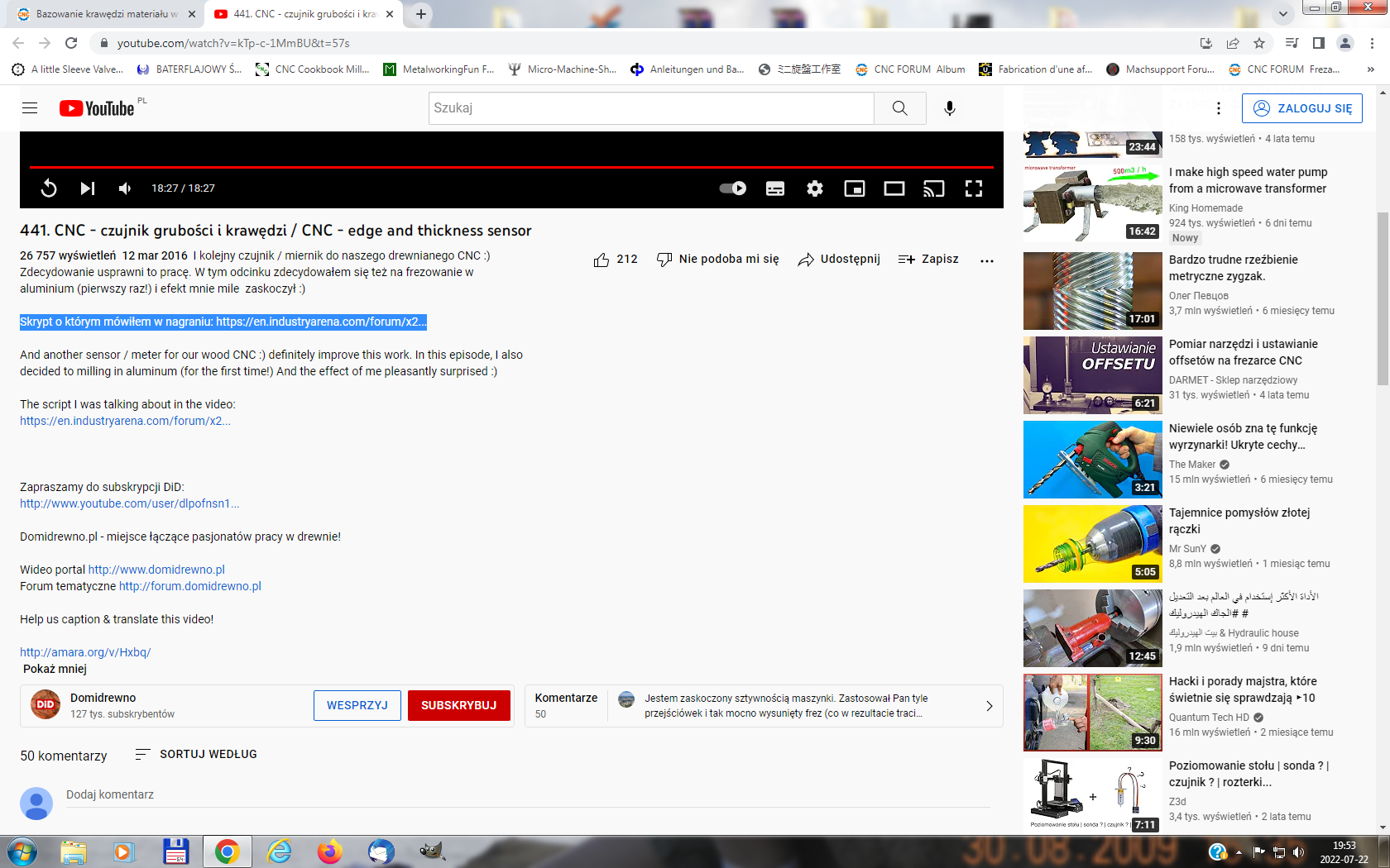

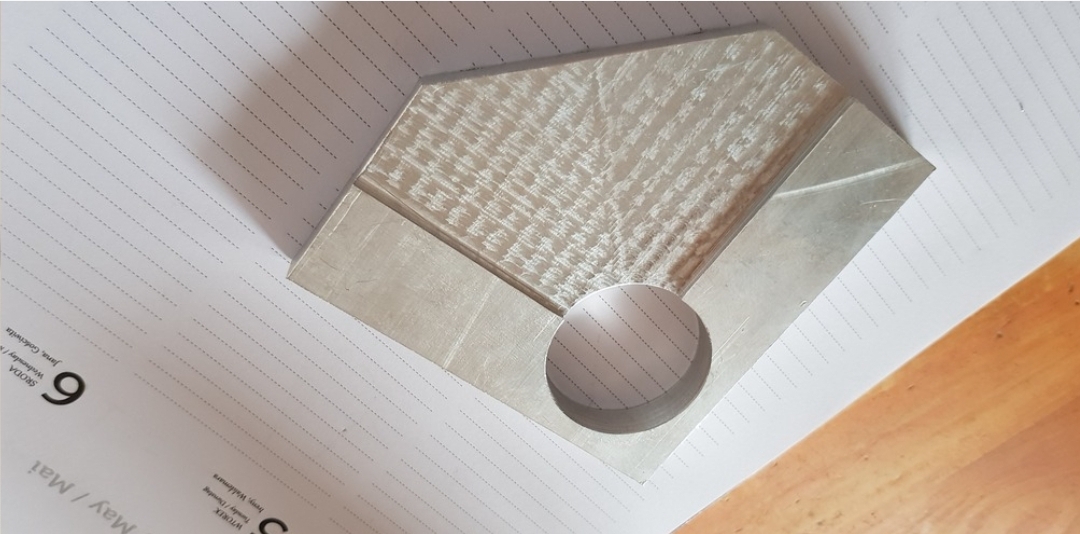

Poszukuję informacji (w tym makro) jak uruchomić w Mach 3 bazowanie materiału stosując aluminiową płytkę z otworem.

g_seba pisze:
22 lip 2022, 11:18
Ale jak zamierzasz to robić?
Jeżeli otwór jest precyzyjnie wykonany, to da się precyzyjnie znaleźć jego środek, ale to przecież tylko jeden punkt, a potrzebujesz co najmniej dwóch punktów...
g_seba
Posty: 4
Rejestracja: 02 lut 2019, 14:03
Re: Bazowanie krawędzi materiału w Mach 3 (ploter frezujący)
Post napisał: g_seba » 22 lip 2022, 19:13
Tu jest prawie wszystko omówione, brakuje skryptu

tuxcnc
Posty: 9458
Post napisał: tuxcnc » 22 lip 2022, 20:10
g_seba pisze:
22 lip 2022, 19:13
Z cyklu jak nie kręcić filmów?
Wiem że to nie Ty jesteś autorem, ale wkurzają mnie półgodzinne filmiki, na których gość się jąka opowiadając jakieś kretyńskie historie, a istotną treść da się opowiedzieć w minutę...
Tak sobie muszę ponarzekać, ale jak ktoś chciałby ten filmik obejrzeć, to niczego nie straci jak sobie pierwsze piętnaście minut odpuści....
Teraz do rzeczy.
Dając tytuł " Bazowanie krawędzi" i pisząc "bazowanie materiału" zasugerowałeś że chcesz zbazować materiał, czyli ustalić jednoznacznie jego położenie.
Otóż tym przyrządem się nie da tego zrobić, bo on znajdzie tylko jeden punkt, konkretnie środek otworu, który powinien pokrywać się z narożnikiem materiału, ale to ciągle tylko jeden punkt.
Materiał może być dowolnie obrócony względem tego punktu, czyli taki pomiar nie ustala jednoznacznie położenia materiału na stole, tylko ustala położenie jego jednego rogu.
Żeby było prościej, wyobraź sobie, że masz prostokątną płytkę o milimetr za szeroką i musisz się tego milimetra z szerokości pozbyć. Mierząc tylko jeden punkt nie będziesz wiedział czy frez utnie równo czy po skosie, bo zmierzysz tylko punkt początkowy, a końcowy wyjdzie jak wyjdzie...
Osobiście mam wątpliwości co do praktycznej użyteczności takiego gadżetu, ale o gustach się nie dyskutuje...
Skryptu Ci nie dam, bo Mach3 nie używam, ale to typowe szukanie środka otworu, znajdziesz to w necie bez problemu, zapewne na tutejszym forum także.

tuxcnc
Posty: 9458
Post napisał: tuxcnc » 22 lip 2022, 20:32
Jarewa pisze:
22 lip 2022, 20:24
Zawsze można dokonać jeszcze bazowanie krawędzi w dwóch punktach i skrypt na odchylenie osi. Wtedy ma wszystko.
Wystarczy środek otworu i jeden punkt na krawędzi, tylko trudno to zrobić kiedy płytkę trzyma się w ręku, stąd mój sceptycyzm co do praktycznej użyteczności tego przyrządu...
W Linuxcnc mam skrypty właśnie róg/krawędź, tylko tych dwóch punktów szukam kamerą zamontowaną na stałe obok wrzeciona (dochodzą offsety, ale to nie problem). Dodatkowa korzyść jest taka, że mogę zbazować ścinki materiału o nieregularnych kształtach, do których żadnego winkla się nie przyłoży.
Ale to już chyba offtopic...
Steryd
Posty: 4440
Post napisał: Steryd » 22 lip 2022, 20:58
W tym cynkwaisie chyba bardziej chodzi o znajdowanie materiału nieprzewodzącego za pomocą "czujnika zwarcia".
Ustawienie krawędzi rownolegle/ prostopadle do osi XY to inne zagadnienie i on w iczym tu nie pomaga. Coś jak Tuxcnc,- jest i sie pałęta pod nogami, ale służy do czegoś zupełnie innego.
