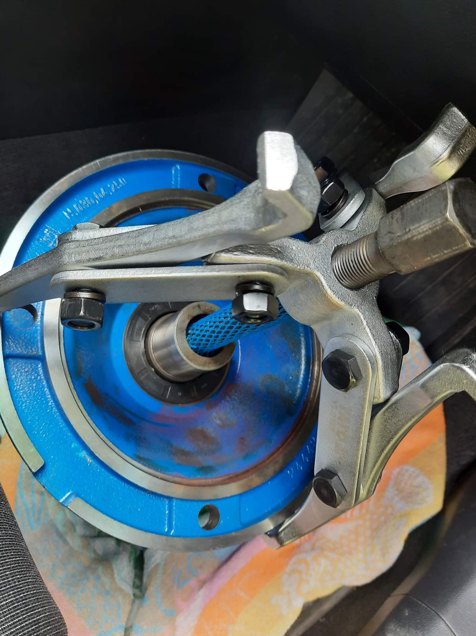

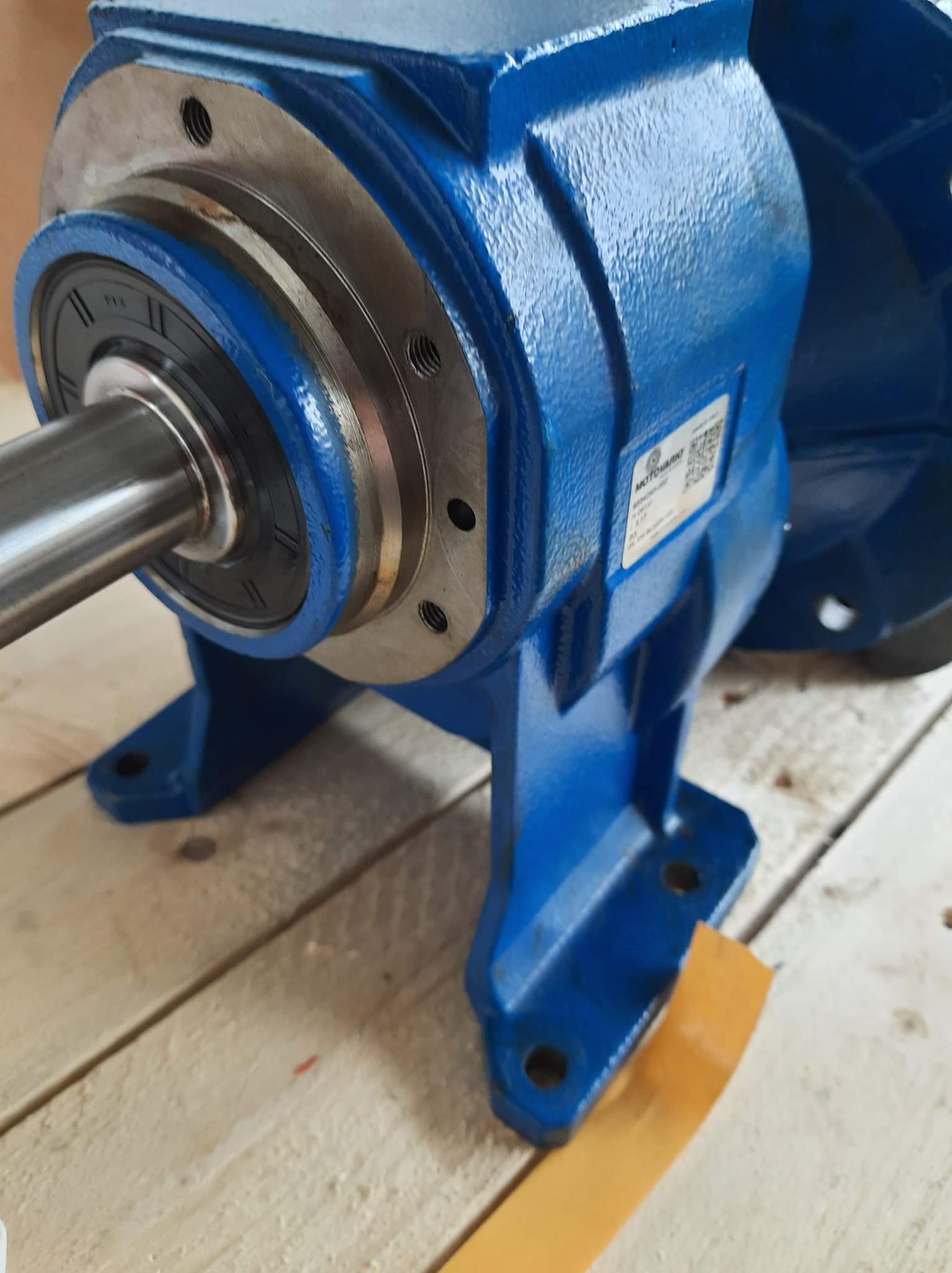

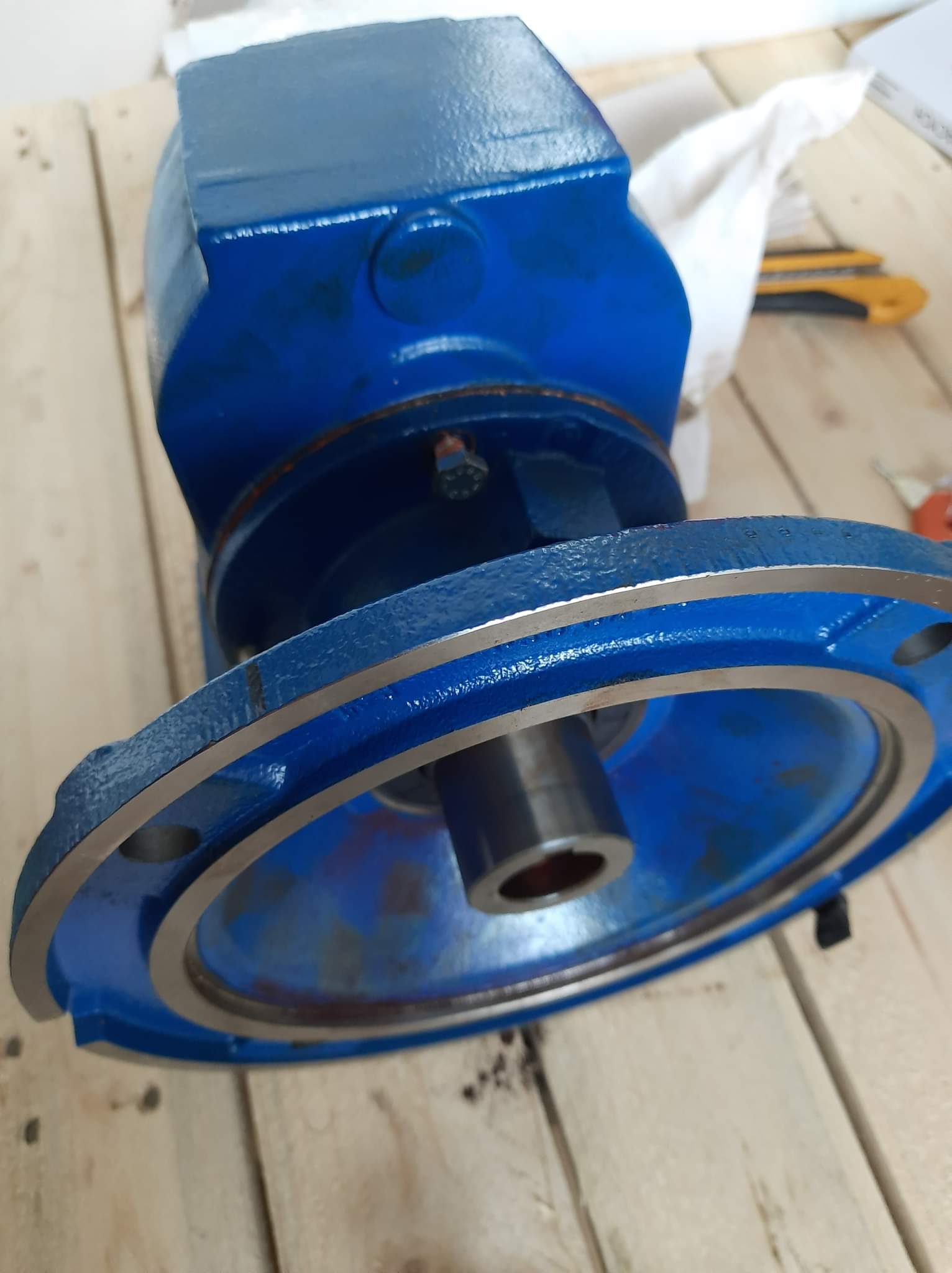

Witajcie, chciałem wymienić olej oraz Simmeringi w przekładni walcowej firmy MOTOVARIO bo cieknie. Jednak nie ma szans jej rozpołowić, coś na pewno robię źle. Używam ściągacza trójramiennego niby do 9 ton. Mam wrażenie, że ten klej trzyma na amen. Jest to jakiś pomarańczowy klej pewnie anareobowy. A nie chcę też na siłę tego rozpoławiać bo w końcu coś strzeli.
Z góry dziękuję za jakieś rady.

Na pierwszym zdjęciu jest widoczny uszczelniacz. Pod nim zapewne jest seger, który musisz zdjąć, żeby łożysko mogło wyjść w tą stronę. Prawdopodobnie z drugiej strony również pod uszczelniaczem jest seger. Uszczelniaczy raczej nie ściągniesz bez uszkodzenia ich, ale skoro przekładnia leje to i tak warto byłoby je wymienić.
