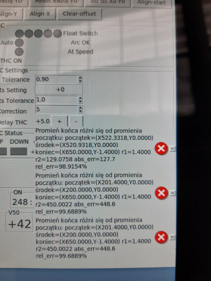

Witam mam problem po wygenerowaniu w sheetcamie i wrzuceniu pliku NGC do axisa pojawia się błąd:
Proszę o informację jak poradzić sobie z tym problemem.

Przecież masz napisane dokładnie i to po polsku.
Problem nie jest z programem axis lecz z gkodem który wygenerowałeś i z tym, że nie znasz gkodów. Poczytaj, naucz się podstawowych. W tym przypadku prawdopodobnie użyte są kody G2 lub G3 z niewłaściwymi wartościami środka lub końca łuku.
