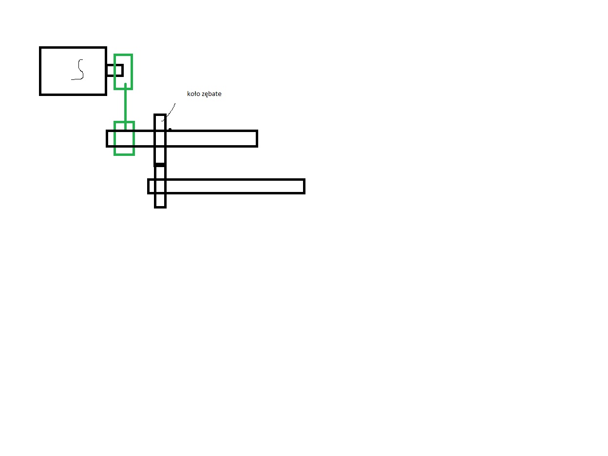

Czy w technice stosuje się przekładnię planetarną np 3:1 w sytuacji kiedy jest jeszcze jest stosowany pasek zębaty HTD?
nie za duzo tych przełożeń?

Czasami sie z kołami nie pomieścisz a planetarka na silniku duzo miejsca nie zajmuje.

Stosuje się takie rozwiązanie w przemyśle.
Między innymi w robotach przemysłowych Bosch Turbo Scara SR8 tak zrobili.

Jakie rozwiązanie zastoswować gdy zależy mi na w miarę "dobrej" prędkości obrotowej i dużym momencie? teraz mam silnik krokowy 3 Nm i przekładnię na pasku, prędkość jest ok, ale moment /siła/, jest mały

@pro a jakie masz przelozenie? Bo juz sie zdarzalo, ze mylili ludzie 2:1 z 1:2, do tego jakie kola i pasy? Zwiekszajac predkosc przelozeniem zawsze stracisz na momencie. Fizyki nie oszukasz.

Pomyliłem się bo obecnie nie mam żadnego przełożenia, ale po kolei - z silnika krokowego /3 Nm/, napęd przenoszony kołami HTD o tej samej ilości zębów /więc nie ma większej mocy/, na wale napędzanym kołem HTD jest zamocowane koło zębate, które współpracuje z drugim kołem, które jest zamocowane na drugim wale- i to jest prędkość + moc, która mnie interesuje.
Planuję na osi silnika zamocować mniejsze koło HTD - tak że powinienem miec przełożenie delikatnie większe niż 1:2 i zobaczę.
Pytanie, zakładając, że mam przełożenie na wyjściu silnika o mocy 3Nm 1:2 to czy moc będzie równa 6 Nm?

Nie będzie bo masz przekładnie po drodze więc spada sprawność a w związku z tym moment.
