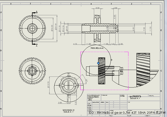

Witam serdecznie,
Potrzebuję pomocy odnośnie poniższego rysunku, nie mam pojęcia jak zwymiarować zęby by było to dobrze, może one poprostu są określoną normą i brakuje mi poprostu wpisu jakiegoś. Nie mam pojęcia jak to zrobić. Projekt koła zębatego wziął się z tego, że potrzebowałem naprawić mikser i wydrukowałem sobie takie koła ale okazało się że przyda mi się to by zaliczyć jeden przedmiot na studiach dlatego usiadłem do rysunku technicznego. No i kuku, sprawa jest tyle utrudniona jak widać jest to koło zębate śrubowe. Dzięki za każdy rodzaj pomocy. Sam będę jeszcze nad tym kminił ale pomoc mile widziana.

Pytasz o wymiarowanie czy o SOLIDWORKS?
Jeżeli to pierwsze to polecam lekturę rysunku T. Dobrzańskiego.
A jeśli to drugie, to poproszę o konkretne pytanie, czyli jaki wymiar w programie nie działa czy nie wiesz jak wstawić.

dziękuję za polecenie, obadam temat. Tak chodzi mi o zwymiarowanie zębów, jeżeli ma to być rysunek wykonawczy, bez tego ani rusz i zastanawiam się jak to zrobić. Jest to wykonane w solidworks.

Zęba na rysunku wykonawczym się z zasady nie wymiaruje.
Podajesz tylko ilość zębów, moduł i kąty.
