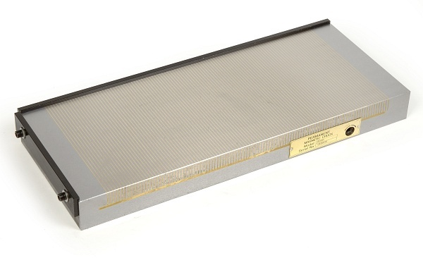

Dzień dobry Panowie,
w procesie technologicznym wymagane jest frezowanie płytki 100x100 z 8mm do 6mm.
Aktualnie korzystam ze zwykłego magnesu do szlifowania którego siła trzymania nie jest zbyt dobra (jak sama nazwa wskazuje jest do szlifowania). Niestety jak na razie brak funduszy na zaawansowane systemy magnetyczne firmy Schunk.
Pomyślałem więc, że może wybrać geometrię płytki do głowicy która ma jak najmniejsze opory przy skrawaniu oraz ma jak największą liczbę ostrzy.
W tym momencie jest to robione płytką typu High feed lecz przy delikatnym zużyciu występują duże opory i płytkę z magnesu wyrywa.
Co polecacie Panowie w tym przypadku?

Nie wymyślaj ..... , w zwykłym też idzie frezować. :)
Zaprzyj płytkę dodatkowo do oporów jakie widzisz na zdjęciu .
Mariusz.

@dudziak4 : zdarzają się również płytki o większych wymiarach i przy mocowaniu w imadle środek płytki będzie miał inny wymiar niż grubość przy ściankach bocznych
@WZÓR No właśnie na takim aktualnie robię, przerobiłem opory na stalowe (te na zdjęciu to alu) próbowałem różnych ustawień ścianek oporowych lecz dalej przy lekkim zużyciu płytek skrawających następuje poruszenie detalu.
Myślałem o płytkach z dodatnim kątem, co myślicie?
High Feed sam w sobie robi duże opory przy skrawaniu.

Detal od spodu jest z zędrą ?
P.s.
Ja na takim magnesie obrabiałem detale głowicą Pramet
https://archiwum.alle gro.pl/oferta/glowica-frezerska-fi-50-na-5-plytek-admx-16-pramet-i9506643758.html

Ssmog pisze: zdarzają się również płytki o większych wymiarach i przy mocowaniu w imadle środek płytki będzie miał inny wymiar niż grubość przy ściankach
Są imadła z wypełnieniem pomiędzy szczękami do frezowania cienkich blach.
Odwracana szczęka to realizuje.
