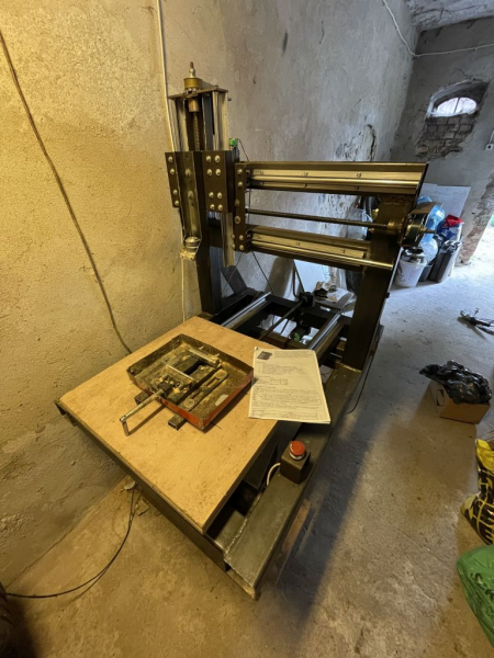

Z racji że mój post został usunięty z działu giełda, postanowiłem zamieścić go tutaj.
Chcę sprzedać swój ploter zbudowany ok 11 lat temu, który większość czasu stał i przepracował przez ten czas maksymalnie 50 godzin roboczych (co widać po stanie prowadnic). Teraz mi już po prostu przeszkadza i chciałbym go sprzedać. Od lat nie śledzę forum i nie jestem absolutnie w temacie CNC, nie orientuję się niestety jak wygląda rynek tych maszyn, więc proszę bardziej doświadczonych ludzi o poradę jaką kwotę mogę za ten ploter otrzymać. Poniżej opis.
* Konstrukcja spawana z profili stalowych 80x80x4mm
* pole robocze; 445x520x210 (XYZ) - oś Z ma potencjał na zwiększenie skoku, trzeba tylko zrobić współosiowość śruby napędowej z prowadnicami osi Z, dla mnie 210mm wystarczało)
* Stół z płyt sklejkowych
* napęd; 3 silniki * 3Nm 4,2A
* sterowniki; 3 x M542
* sterowanie; PIKO CNC v1.0
* na wszystkich osiach wałki podparte na całej długości fi 20mm
* na wszystkich osiach po dwie nakrętki dla kasowania luzu
* na wszystkich osiach śruby trapezowe 16x4
* ploter stoi na stole z profili (widać na zdjęciach) - stół dorzucam
* wrzeciono KRESS 1050 + tulejki 8mm, 3,175mm oraz 3mm
więcej zdjęć w mojej galerii.
Maszyna nie jest estetycznie wykonana, ale jest sprawna i robi swoją robotę, ja używałem jej głównie do grawerki.
Może ktoś potrzebuje taniego CNC, albo dawcy części.

Post napisał: bartuss1 » 21 kwie 2022, 09:46
a zobacz na olxie czy alledrogo po ile wystawiają swoje wynalazki.

Post napisał: drzasiek90 » 21 kwie 2022, 10:01
Bo to ciężko wycenić, nie wiadomo jak z geometrią, nie wiadomo jak to wogóle działa.
Myślę, że to mogłaby być baza dla kogoś, kto chce zbudować taki ploter więc na początek mógłby posłużyć się tym do ewentualnych przeróbek. Napędy na śrubach trapezowych są od razu do wymiany, przerabiałem śruby trapezowe w ploterze i nie ma się co łudzić, do tego się nie nadają.
Myślę, że jak wystawisz za 1-1.5k to może znajdzie się jakiś zapaleniec który to przygarnie i dokończy.
