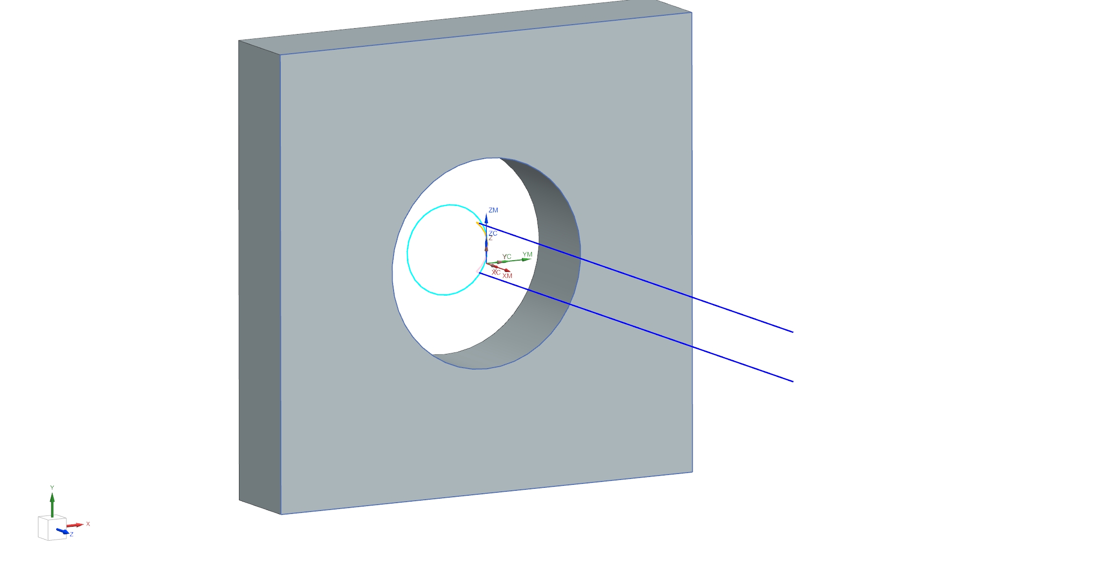

Bardzo proszę o pomoc w następującym problemie. Do obrabiarki dokupiłem oprawkę kątową firmy Alberti. Wygenerowałem program który frezuje okrąg w płaszczyźnie YZ. Program puszczam na sterowniku Heidenhain TNC 426 lub Heidenhain TNC 530. Wszystko działa do momentu kiedy sterownik nie dojdzie do bloku w którym jest funkcja C lub CC. Pojawia się komunikat nie zdefiniowana płaszczyzna obróbki.
Programy inne które generuję i nie ma w nich funkcji C lub CC pięknie chodzą.

W bloku 3 masz zdefiniowaną oś narzędzia jako Z. To decyduje o tym, że korekcja narzędzia i interpolacje 2go stopnia odbywają się w płaszczyźnie XY. To jest odpowiednik G17.
Możesz też zechcieć przyjrzeć się funkcjom PLANE. Ich znajomość dużo ulatwia i nie musisz definiować plaszczyzny obrobki w inny sposób.

Obróbka ma się odbywać w płaszczyźnie YZ i wg mnie dlatego w blokach z C lub CC nie ma X.
Dziękuje za podpowiedz. Reasumując czy powinienem wstawić zamiast Z np X przy takiej obróbce w płaszczyźnie YZ, a dla obróbki w płaszczyźnie XZ zamiast Z wstawić Y ?
Czy możesz mnie oświecić co są funkcje PLANE ?

Przynajmniej raz w CC musisz użyć 2 współrzędnych. W przeciwnym wypadku zawsze dostaniesz komunikat o niezdefiniowanej płaszczyźnie.
Zawsze wskazujesz oś normalną.
Funkce PLANE służą do definicji płaszczyzny roboczej w programie. Jest o tym dużo w instrukcjach do Hh.

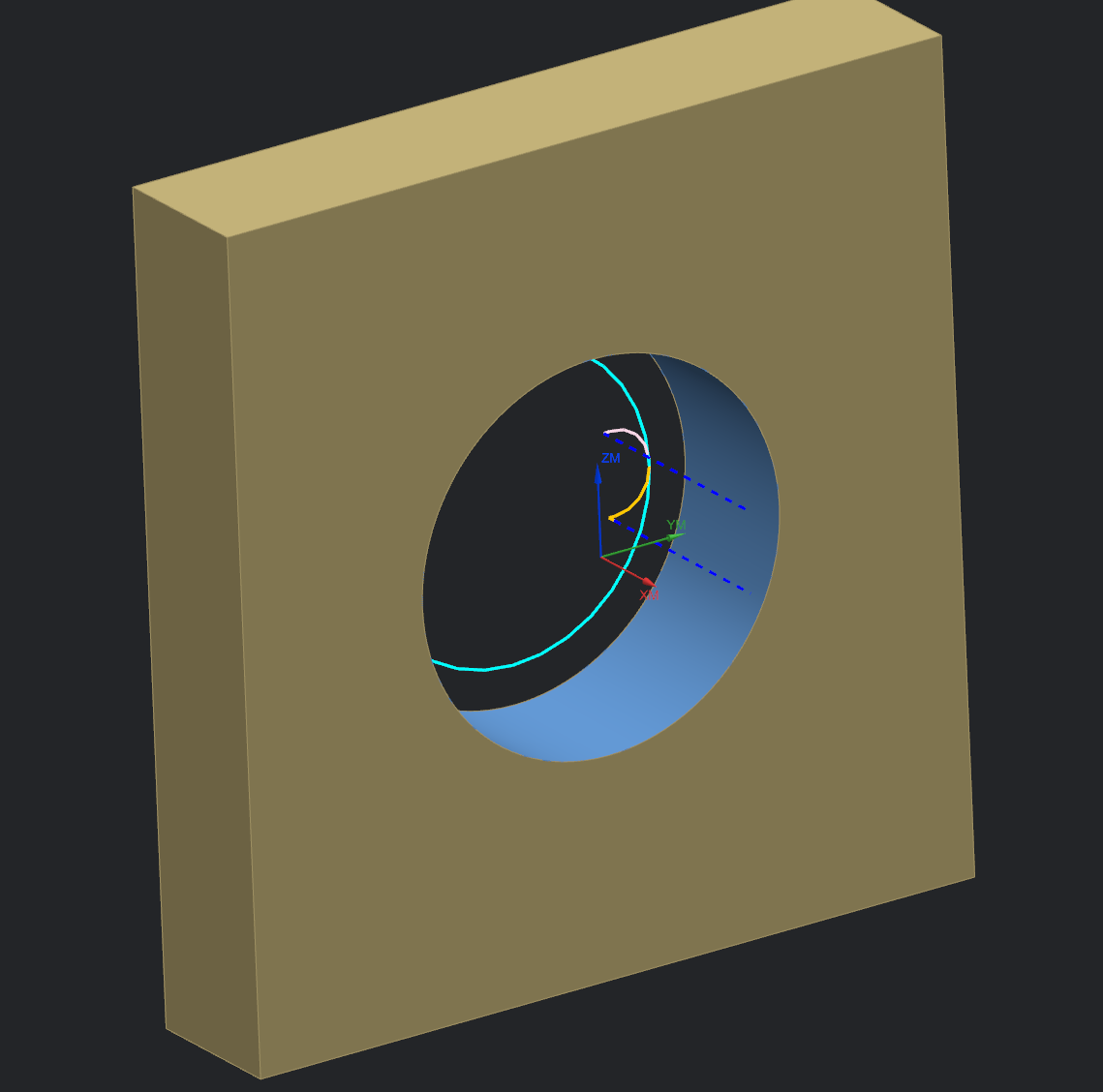

Funka CC w twoim przypadku powinna zawierać współrzędne Y Z. Postprocesor masz do poprawy jeśli Ci tego nie wygenerował.
Zmiana osi narzędzia również pomoże, jednak musisz w programie uwzględnić to że sterownik będzie uwzględniać długość twojego narzędzia w osi którą wybierzesz. W tnc426 nie znajdziesz funkcji plane a jej starszy odpowiednik CYKL 19.

Tak to z NX. Dlatego moj post w tym dziale. Sprzedawca NX i twórca post tłumaczy się tym że muszę im podesłać kod działający to post dopasują. Troszkę mnie to śmieszy ale OK .
Czy możesz podać przykładowy kod działający z funkcją PLANE w płaszczyźnie ZX lub ZY
Dziękuje i pozdrawiam

Przy uzyciu funkcji PLANE programujesz tak jakby cały czas odrabiać w XY. Całą transformację robi właśnie plane, tak jak z przesunięciem układu współrzędnych.
W instrukcji są przyklady, spróbuję coś wyskrobać, ale nie wiem kiedy czas wynajdę.

0 BEGIN PGM model1 MM
1 BLK FORM 0.1 Z X-20.00 Y13.87 Z-5.00
2 BLK FORM 0.2 X10.00 Y20.00 Z5.74
3 ;
4 ; CZAS OBROBKI 0h 0min
5 ; WELE ITNC530
6 ; DATA 6.03.2022 09:59:27
7 ;
8 ;
9 ; >> LISTA NARZEDZI <<
10 ; FR-D10-Z4
11 ;
13 CYCL DEF 247 USTAWIENIE PKT.BAZ ~
14 Q339=1 ;NR PKT ODNIESIENIA
15 ;
16 ;
17 * - < SCIANKA_BOCZNA_WEJ_LUK >
18 * - FR-D10-Z4
19 TOOL CALL 0 Z S3200
20 ; NAST: FR-D10-Z4
21 TOOL DEF 0
22 L X10. Y14.142 FMAX M3
23 L Z-5. FMAX
25 L X-19. FMAX
26 L X-20. F450.
27 L Y15.
28 ;YZ
29 CC Y15. Z+0.0
30 C Y20. Z+0.0 DR+
31 ;YZ
32 CC Y+0.0 Z+0.0
33 C Y20. Z+0.0 DR+
34 ;YZ
35 CC Y+0.0 Z+0.0
36 C Y19.975 Z1. DR+
37 ;YZ
38 CC Y14.981 Z.75
39 C Y14.731 Z5.743 DR+
40 L X-20. Y13.875 Z5.701
41 L X10. FMAX
42 M5 M9
43 ;
44 L Z-31.053 FMAX M91
45 L X550. Y0. FMAX M91
46 M30
47 END PGM model1 MM
