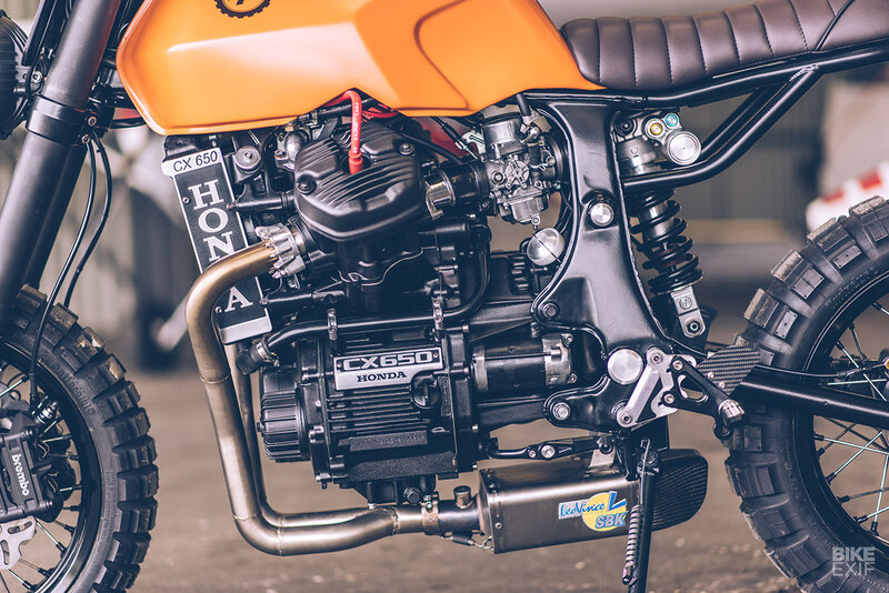

zna ktoś w Polsce firmę która podejmie się gięcia rur tytanowych na giętarce trzpieniowej?
Chodzi o wygięcie motocyklowego kolektora wydechowego dokładnie takiego jak na zdjęciach poniżej. Średnica rury 44,5 mm.

Może łatwiej będzie znaleźć same kolana i pospawać. Czemu akurat tytan tylko dla wagi ?

On temu i jest taki spawany, bo takiej deformacji nie możno robić z tytanem na zimno.
Ja spawałem wydech z tytanu, ale elemenci najperw byli przygotowane do spawania.

Kolanka są do kupienia. Takie o średnicy 45 mm i kącie 90 stopni 100 zł netto. Na wydech takich kolanek by było potrzebnych 5 sztuk. Do tego jeszcze rurka z 1.5 metra. Za sam materiał wychodzi coś około 1200 zł. Gdzie tu jeszcze cena pospawania tego wszystkiego. Myślałem że kupię rurkę dam na giętarkę trzpieniową to trochę na budżecie zaoszczędzę. Ale chyba tak się nie uda :(
Tytan tylko i wyłącznie ze względów estetycznych :)

WojtekWojciechowski pisze:Tytan tylko i wyłącznie ze względów estetycznych
A rozważałeś nierdzewkę? Gnie się i spawa bez problemu, nie rdzewieje i też ładnych kolorków dostaje...
