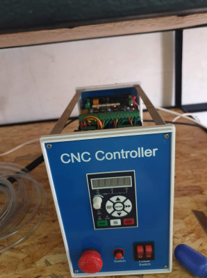

Witam,na wstępię zaznaczę że jestem zielony w temacie cnc.Jakiś czas temu zakupiłem kompletną frezarkę CNC wraz z kontrolerem .Szukam w sieci jaki to kontroler i nie mogę znaleźć,jest dość jak dla mnie rozbudowany.Szukam nazwy tego ustrojstwa a przede wszystkim instrukcji obsługi kontroler wygląda tak jak na zdjęciu( zapożyczonym od kolegi z forum )guziki są poprzecierane więc nie znam ich oznaczeń.Proszę mądrzejszych kolegów o wytłumaczenie co z czym się je .A najlepiej o linka do instrukcji z góry dziękuję

Wygląda na samoróbkę. W srodku pewnie plyta do macha, czy czegokolwiek innego programu, podpinana pod usb, albo pendanta. Do tego falownik (widać po pilocie przyklejonym na środku), sterowniki silników i jakiś zasilacz, pewnie impulsowy.

Steryd pisze:Wygląda na samoróbkę.
raczej nie już wsiadałem taki tylko nie pamiętam kto do mnie go przywiózł
Michałm83 pisze:Szukam nazwy tego ustrojstwa a przede wszystkim instrukcji obsługi kontroler wygląda tak jak na zdjęciu( zapożyczonym od kolegi z forum )guziki są poprzecierane więc nie znam ich oznaczeń.
co tu opisywać jest grzybek , negacja limitów żeby zjechać w razie czego (no chyba ze to lampka) 2 przyciski zasilania (pewnie logika i silniki)
co do falownika interesuje Ciebie głownie potencjometr i zielony ON czerwony offf
o jet tu widać oznaczenia https://pl.aliexpress.com/item/16093645 ... fd426bf624

Znalazłem ofertę z tym sterowaniem starą:
https://www.dhgate.com/product/3d-cnc-s ... 47912.html
Według opisów to coś jest 4 osiowe z krańcówkami i może mieć wrzeciono 800W/2200W mokrego chińczyka.
6040Z-S2200W lub 6040Z-S800W

Czyli chińska samoróbka.
