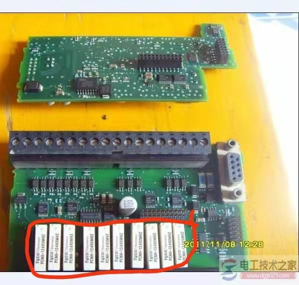

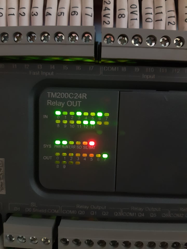

czy ktoś z obecnych tu osób jest w stanie mi powiedzieć gdzie mogę kupić przekaźnik, który znajduje się w PLC TM200C24R Schneidera? zdjęcie w załączniku. Nie chce kupować całego PLC, bo zepsuł się tylko jeden przekaźnik, a reszta działa bez zarzutów.

AliExpress, lub eBay. Ewentualnie w jakimś dobrym sklepie z częściami elektronicznymi - mogą znaleźć zamiennik od innego producenta. W Europie robi je podobno ACDS France, ale nie można wykluczyć, że z Relpolu by się coś znalazło, ale pod innym symbolem.
PS. Czasami dobrze jest zajrzeć do katalogów online:
https://www.digipart.com/part/pcnh-124h3mhz
https://datasheet4u.com/share_search.ph ... h-124h3mhz

Dzięki za info. Czekam na odpowiedź od kilku firm, w razie gdyby się nie odezwały to napiszę pw.

Sprawdzałeś w TME?
https://www.tme.eu/pl/katalog/?search=pcn%20124
Wyglądają na zwykłe przekaźniki miniaturowe
