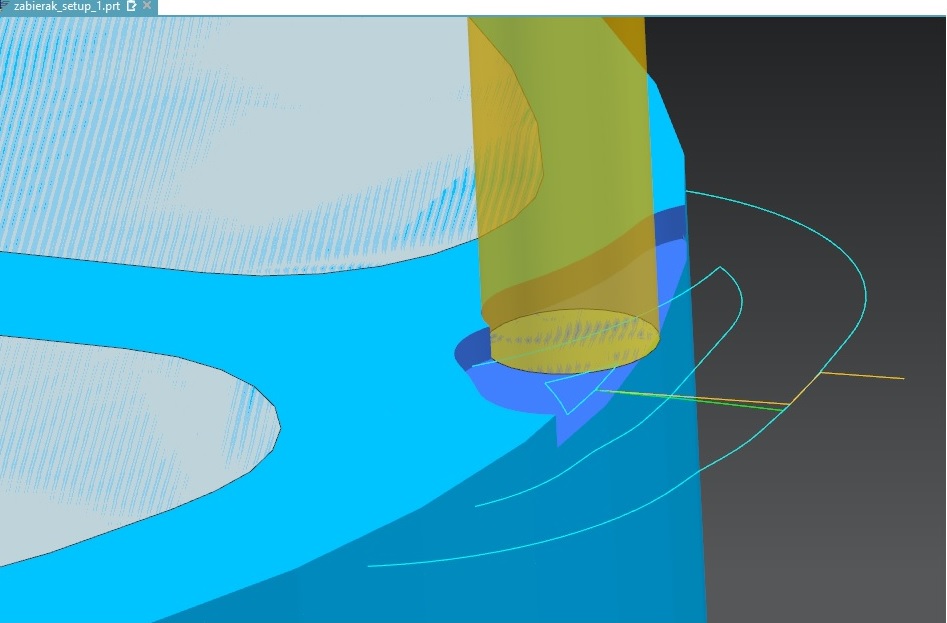

Próbuję wyfrezować rowki i średnicę zewnętrzną jak na załączonym zdjęciu, niestety nie mogę sobie poradzić z wjazdem. Cały czas wjeżdża na posuwie szybkim w materiał. Próbowałem zmieniać szyk, ustawienia wjazdu, ale dalej jest nie tak, pomóżcie proszę.

Załącz plik .prt to zobaczę o co chodzi.

W załączniku plik, dzięki.

Na jakiej wersji nx pracujesz ? Jakiego narzędzia użyć ?
Dodane 1 godzina 12 minuty 2 sekundy:
Wrzucam nagranie z obróbki twojego zabieraka strategią cavity. Plik mogę również załączyć jednak ponieważ mam trochę nowszą wersję nx'a od twojej, nie będziesz mógł go otworzyć.

Ja pracuję na NX 1847, narzędzie to frez 0,5 mm, materiał obrabiany to 40H.
