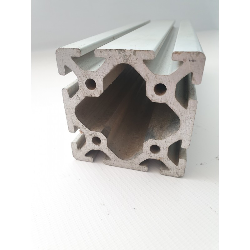

Witam od pewnego czasu czytam forum. Chciałbym zbudować frezarkę o polu roboczym 800x1200 głównie do obróbki w sklejce, płycie wiórowej może aluminium ale nie jest to konieczne . Mam 8 lat doświadczenia w obsłudze laserów i frezarek biesse także coś doświadczenia mam . Zastanawiam się nad bramą jaką zbudować chodzi mi o profile aluminiowe takie ja ta bym filmie https://youtu.be/rHf-Yg1Sawk od 4:30 minuty gdzie dostanę takie duże solidne profile na bramę wszędzie gdzie patrzę to max 40x80 vstyle.

To sa 40x80 lub 45x90. Bosh robi 45, Item robi 40. Sa w wersji zwyklej (E) i w wersji ciezkiej (H). Ta wersja ciezka jest naprawde konkretna ale 2x drozsza. Tu masz pogladowe zdjecie jak to wyglada akurat 80x80 Obrazek

Bosch największe profile oferuje, jak pamiętam, 200x100, Item 240x120. Jeśli chodzi o profile Bosch- na ich stronie można znaleźć przedstawicieli lokalnych. Item jak dobrze pamiętam ma 2 albo 3 siedziby w Polsce (jedna to Wrocław), z których wysyłkowo można zamawiać (w Boschu też się da oczywiście, ale raczej przez ich dystrybutorów, z tego co pamiętam)- jeśli się mylę, to poprawcie mnie- Item używałem dawno temu, w obecnej firmie 100% profili to Bosch, od lokalnego dystrybutora
