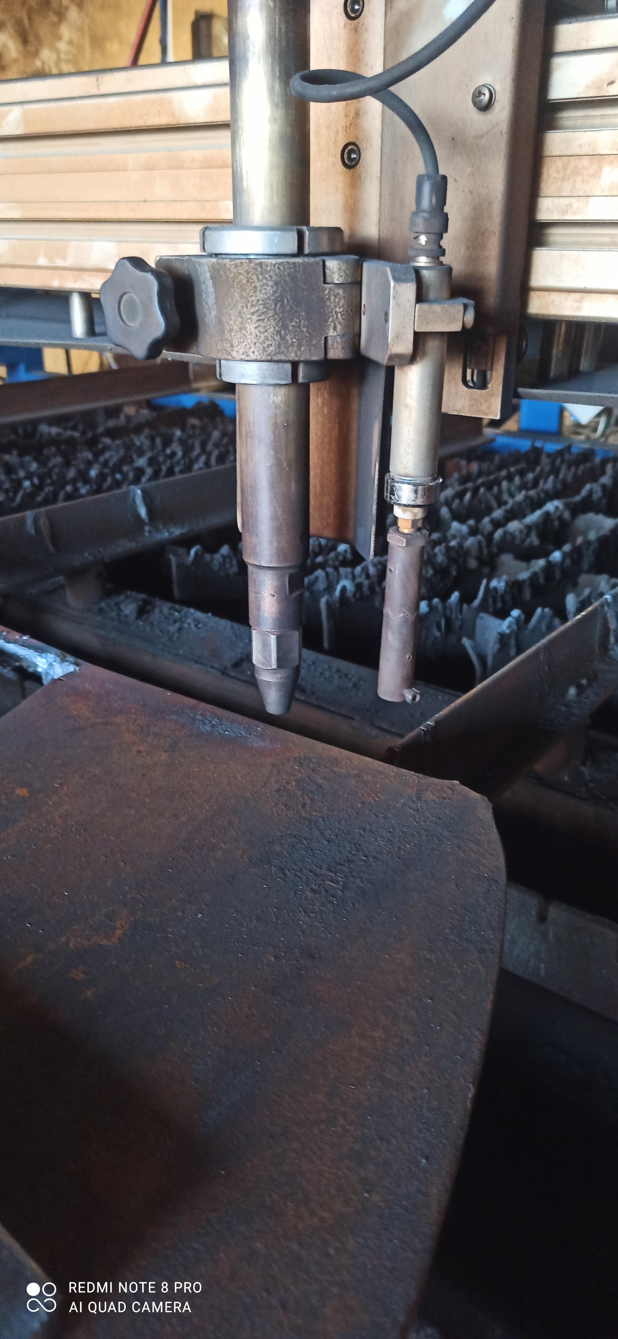

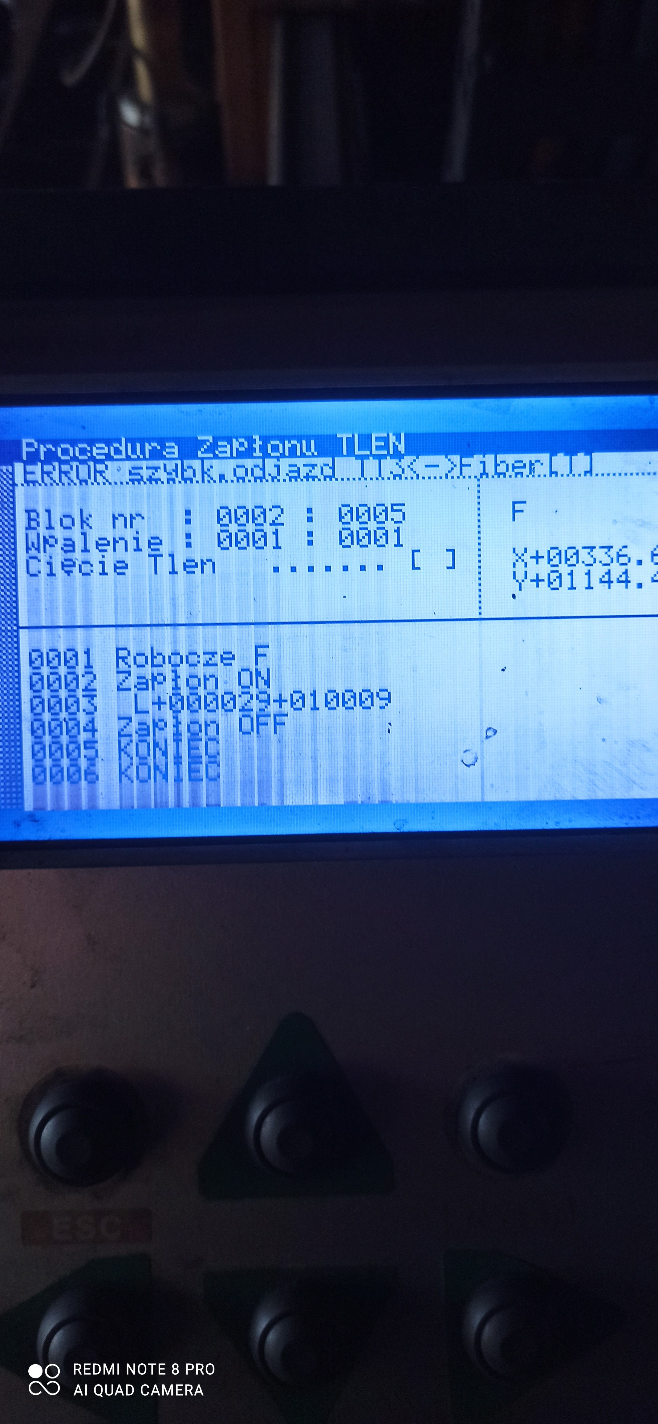

Poprzedni temat przeszedł do historii. Teraz czas na problem z paleniem gazem. Po wpisaniu parametrów i włączeniu programu zaraz po kliknięciu START pojawia się komunikat jak na zdjęciu. Są na tej plazmie 2 palniki jeden plazma, drugi tlen. Palnik został przełączony na TLEN. Palnik 1 wył. Palnik 2 wł. W czym szukać problemu? Oczywiście po naciśnięciu ENTER przechodzi do pracy ręcznej. Palnik chodzi góra, dół. Drugie pytanie co to jest obok palnika tlenowego? Czy to czujnik? Jak tak to jak on działa?
