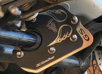

Witajcie, poszukuję skutecznego i szybkiego w działaniu urządzenia znakującego, obecnie używałem lasera diodowego ale jego ograniczenia i czas zbierania samej tylko farby na początku działalności może i nie przeszkadzała, lecz obecnie jest to proces zbyt długotrwały. Dotychczas pracowałem z plikami DXF tylko i wyłącznie ponieważ tym laserem nanosiłem głównie napisy, a chciałbym wdrążyć coś więcej w tej dziedzinie i nanosić różne elementy graficzne. Urządzenie nie będzie pracowało na linii w fabryce przez 8h na dwie zmiany, lecz ok 4h co dwa dni. Obszar roboczy w zupełności 110x110 wystarczy.
1. Czy poniższe urządzenia jakie podeślę są warte uwagi (serwis, jakość wykonania, może ktoś coś się wypowie w tym temacie)?
2. Czy moc wystarczy, aby skutecznie zbierać farbę proszkową lub bezpośrednio znakować na stali nierdzewnej? Moje produkty są produkowane tylko ze stali nierdzewnej i w takiej będę głównie znakował.

To co niekiedy przyszło robić diodowym i efekt nie był powalający, a o czasie wykonania nawet nie wspominam :)

Testy jak najbardziej wskazane. Tym bardziej że obszar znakowania dość spory jak na galvo.
Przy moich 75x75 już widać różnicę w jakości na obrzeżach a w centrum. A przy większym będzie jeszcze bardziej widoczna.

Wg mnie to wszystko to ten sam Chińczyk. Poza różnicami w mocy niczym się nie różnią. W Chinach kupisz tego z pierwszego postu za polowe ceny. Musisz sam zdecydować czy chcesz blisko ~10k zapłacić za szkolenie i „serwis”. Ja chyba wolałbym za ta cenę kupić drugi laser. Ale wybór należy do Ciebie.
Odnoście pola pracy, zależy ono od założonej soczewki. Zwiększajac pole pracy, zwiększa się również promień lasera… poczytaj jeszcze o fiber mopa…
Pojeździj, popróbuj i zdecyduj.

Płycej graweruje i krawędź pod widocznym kątem. Trzeba wyważyć ustawiając ogniskową , skrócić w centrum.
Dlatego piszę o testach. Przy płytkim znakowaniu może nie być widać różnicy.

Żeby krawędź była prostopadła w grawerowaniu 3D na brzegach musiałbyś mieć soczewkę telecentryczna…

Chyba święcona woda nie pomoże :) Promień w galvo zmienia kąt padania i i krawędź będzie pod takim kątem.

Trzeba zainwestować w porządną soczewkę wielosegmentową a nie najtańszą jednosoczewkową.
Tym bardziej, że do 1064 soczewki są tanie jak barszcz w porównaniu do CO2 i łatwe w konfiguracji.

To brzmi przyszłościowo, czy to jest możliwe w urządzeniach jakie mnie interesują? Wracając do powyższych opinii o kwocie jaką życzą sobie "polscy sprzedawcy" tych chińskich laserów, skoro mówicie, że cena jest sztucznie zawyżana to może kupować coś pokroju Smart Laser 30w za niecałe 16tys netto? Nie będę tym rezał w głąb stali, a raczej powierzchowne w przyszłości delikatnie i wyczuwalne pod paznokciem grawery na surowej stali nierdzewnej. Obecnie wykonywałem to na diodowym Led usuwając tylko farbę w żmudny sposób, teraz chciałbym kupić czas i większe możliwości, nie ukrywam, że pole obróbcze w moim przypadku, na obecną chwilę to nawet 75x75 by wystarczyło, lecz wolałbym się nie ograniczać i jednak mieć trochę większe to pole.
