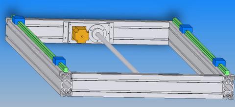

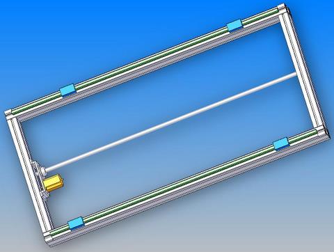

Maszyny jeszcze nie uruchomilem, wlasnie sie buduje. Ale ma byc taka jak na zdjeciu. Ten szary pret to ma byc sruba trapezowa. Ale chyba szyny zamontuje znowu po bokach ramy. Juz pare razy to zmienialem.
Z paskiem zebatym ale bez przelozenia. To powinno dac predkosc posuwu ok max 40mm/sek.
Sruba fi 20mm skok 4mm
Silniki bipolarne 3,1Nm 4,2Amp
Wymiary:
X 800
Y1500
Z 160
Sterownik wlasnie uruchomilem i silniki sie kreca. Od kolegi Marccomp77- dobra robota.
Na filmie ten pierwszy sie kreci na maxa. Mikrokrok 2000
Wymiary:
X 800
Y1500
Z 160

"Ten szary pret to ma byc sruba trapezowa. Ale chyba szyny zamontuje znowu po bokach ramy. Juz pare razy to zmienialem."
ja bym zostawil.. generalnie te wózki czuja sie lepiej w takiej konfiguracji...
w ustawieniu bocznym wiekszosc nacisku przejmuj tylko tylko te rzedy kulek od góry.
" To powinno dac predkosc posuwu ok max 40mm/sek."
"(...) Sruba fi 20mm skok 4mm "
Ciut malo danych...ale te 1500 w Y oraz sruba zaledwie 20 mm przemawia za sporymi wibracjami w tym ukladzie....
sruba jest ewidentnie za cienka..przy tych rozmiarach proponouje 24, 26 mm

co z tego ze os moze pracowac z predkoscia 40 mm/sekunde jak w czasie pracy rzadko bedzie osiagac ta predkosc! poniewaz zanim osiagnie predkosc , osiagnie zadana odlegosc.... (zalezy co sie robi... jakies mao skomplikowane ciecie konturowe -ok ale przy "pelnym 3d "-wazne, bardzo wazne jest przyspieszenie! )

..ten pasek miedzy sruba a silnikiem jest dobry, bo bedzie stanowi amortyzacje i sprzęgło...
natomiast nie wiem czy w tej najwiekszej osi nie zastanowilbym sie nad przelozeniem 1:2
w takiej konfiguracji to w sumie tylko dodatkowe, zbedne tarcie pasa na kolach zebatychi bezuzyteczna utrata energi... fakt...silnik sie schowa-to tez wazne.

WoodCarver - te moje wózki sa kupione z mysla o zamontowaniu z boku ramy, wiec kat nacisku kulek w wózku na szyne jest 45/45 stopni. Wydaje mi sie ze wtedy jest wszystkojedno jak sa zamontowane.
Sruba fi 20mm moze byc za cienka, ale juz 3 takie 2 metrowe kupilem, bo chcialem na poczatku dac 2 sruby po bokach. Musi byc jak jest na razie. Jesli to jest jedyna zecz i bedzie naprawde zle to mozna zmienic. Zauwazylem, ze ta 2 metrowa sruba wygina sie troche jak ja podnosze za drugi koniec. No ale grubsza sruba bedzie ciezsza i tez pewnie bedzie sie wyginac.
Mój Mach 3 jest licencjonowany.
Ten film to tylko test zeby sprawdzic czy przezylo transport. Ale nie myslalem nigdy o przyspieszeniu przy 3D. Myslalem ze to zalezy tylko od wagi jaka sruby musza pociagnac/poruszyc.
Zrobie tak, zeby byla mozliwosc zmiany przelozenia.
